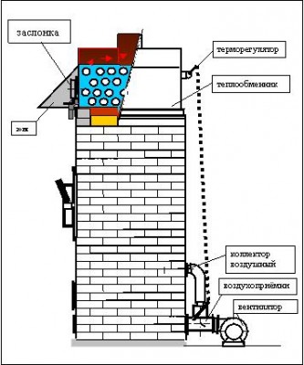

blago писал(а):
Просто, если у вас не предусмотрена заслонка перекуска дымогазов, дрова начнут быстро гореть и пламя вырываться через загрузочную дверцу.
Какую функцию выполняет заслонка? Можно подробнее?
С уважением, Станислав Демидов.

daivi писал(а):
Заслонка регулирует поток воздуха в первичную и вторичную камеру

daivi писал(а):
Понятно, я называю эту заслонку - дверкой поддувалом.
Извините, я не про ту заслонку подумал, а та, которая в двухбункерной печи, фото внизу.
А заслонка перепуска дымогазов служит, для того, чтобы в период загрузки дров дым не шел в помещение.

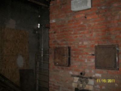

СообщениеДобавлено: Вс 20 Ноябрь 2011, 10:04 Ответить с цитатойВернуться к началу
Вот и первая ласточка - пиролизный котёл Blago в кирпичном исполнении, на естественной тяге,.Без автоматики.
Работало 12 часов в интенсивном режиме сжигания топлива. Количество загруженных дров на 1/2 от объёма загрузочных бункеров.

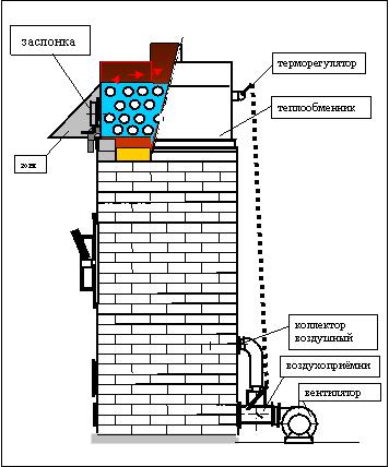

СообщениеДобавлено: Ср 23 Ноябрь 2011, 21:23 Ответить с цитатойВернуться к началу
Вот уже реальные результаты - пиролизная печь Blago
На 1/2 закладке от объёиа бункеров горело при интенсивном режиме сжигания и с естественной циркуляцией воздуха 13, 5 часов.

daivi писал(а):
Интересно было бы ознакомится ))
Запускал свою кирпичную пиролизную печь в пробной растопке, печь еще не высохла, но результаты порадовали. Хотя есть и некоторые вопросы.
Заснял на телефон пламя в камере сгорания.
Link
Цвет пламени белый, с желтоватым оттенком, что говорит о высокой температуре в камере сгорания (около 1100 градусов по Цельсию) и полноте сгорания пиролизных газов. При таком сжигании экономия дров около 30 - 40%. Проверено на практике. Молодцы.
