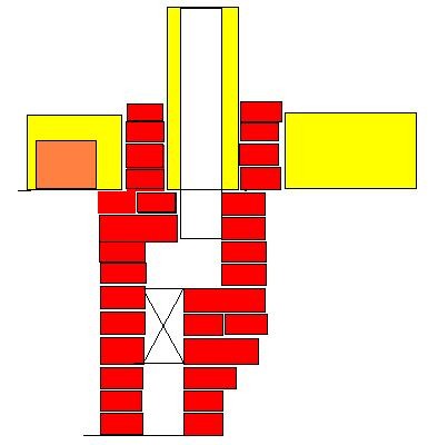

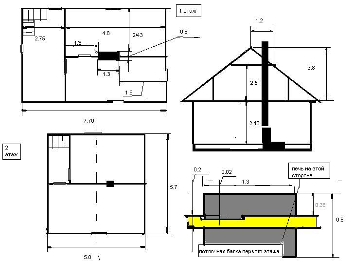

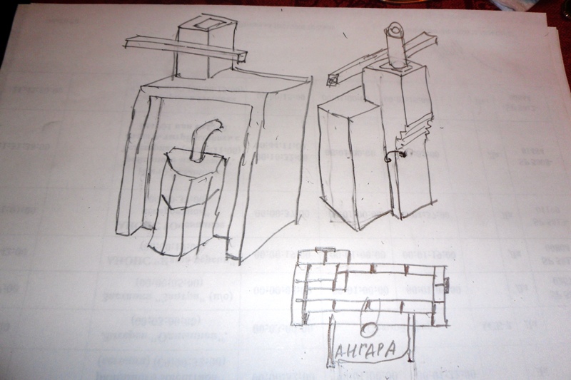

Тогда еще вопрос.Как вы думаете,щиток какой конструкции лучше выбрать в моем случае.Можно ли такой как на картинки.И какое сечение делать для дымооборотов.У Ангары дымоход-150мм.Можно ли в пол кирпича,или лучше в один.

Валентин Стрибук
СообщениеДобавлено: Пн 7 Ноябрь 2011, 20:47 Ответить с цитатойВернуться к началу
Я бы сделал щиток 3.5*2 кирпича в виде колпака, слева труба и в неё два выхода- внизу и вверху. Нижний всегда открыт, в верхнем поворотный переключатель: 2 положения -открыто, закрыто. Высота щитка меньше 2 метров.
Канал трубы130*260, из него сэндвич 150. И желательно перекрытие 1 этажа пройти этим сэндвичем внутри как бы кирпичной трубы.
На фото не сэндвич, а шидель. Канал сбоку к вашей ситуации не имеет отношения,

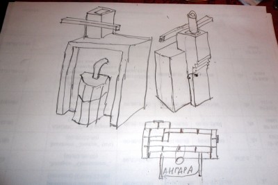

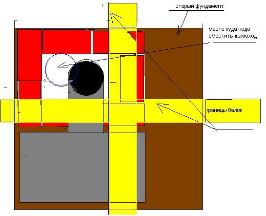

Щиток шириной в 2 кирпича не получается.Мешает балка.Только 1.5Может быть увеличить длину до 4.5,тогда восходящие каналы получатся в кирпич.
Валентин Стрибук
СообщениеДобавлено: Пн 7 Ноябрь 2011, 21:45 Ответить с цитатойВернуться к началу
.....Можно и в 1.5крпч.
Если увеличить длину щитка, то можно по нему сдвинуть трубу в другую сторону и обойти балку. Можно щиток сделать буквой "Г" и трубу поставить сбоку, чтобы уйти от балки. Главная проблема - противопожарная распушка. Если не получается 38см от дыма до дерева, то я и предлагал сэндвич плюс кирпич..

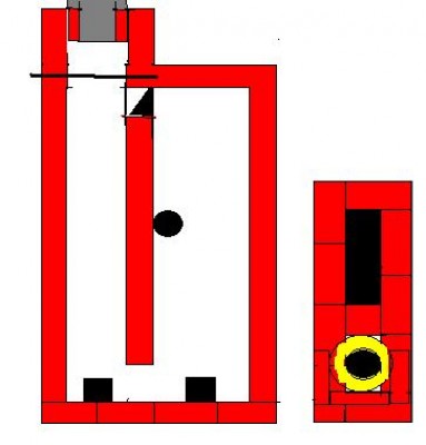

Тогда щиток получится такой.Я вас правильно понял?Балки проходят как показано на рис.А можно ли сэндвич обложить кирпичом на ребро?

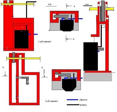

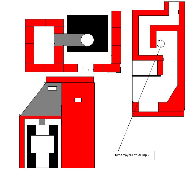

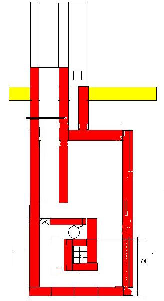

Суммируя все рекомендации,придумали такую систему.Подскажите пожалуйста возможен ли такой вариант.

Валентин Стрибук
СообщениеДобавлено: Ср 16 Ноябрь 2011, 20:01 Ответить с цитатойВернуться к началу
Посмотрел только снаружи. У вас всё в 0 слое. Среди печников уже сложилось, что каждый ряд имеет свой слой. Тогда убираешь галочки в слоях и можешь просмотреть всю печь.
Итак, что я понял:
Выход из "железки" взад-влево горизонтально.
Задняя стенка не печь, а стенка.
Труба сечением в кирпич - это канал тёплого воздуха между 1 и 2 этажами.
Труба в два кирпича - это дымовая, а на ребро - потому, что там внутри будет сэндвич.
Аккумулирующего щитка практически нет.
Работать будет конечно.
Если "железяку" выдвинуть вперёд, то резко увеличивается аккумулятор и убирается несуразный горизонтальный патрубок.
А нет ли у Вас фото этого пересечения стен с фундаментом?

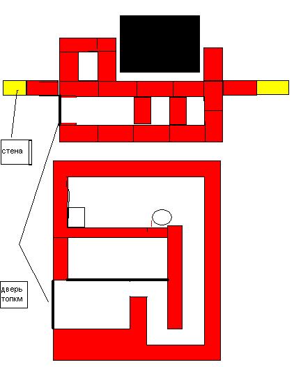

Спасибо за отклик.Если трубу вверх то получится так как на рисунке.Тогда большая чость трубы становится бесполезной?А если сделат отвод также и вниз трубы.Выкладываю чертежи дома.так может быть простой щиток в предыдущем ссбщении лучше.

Валентин Стрибук
СообщениеДобавлено: Ср 16 Ноябрь 2011, 21:49 Ответить с цитатойВернуться к началу

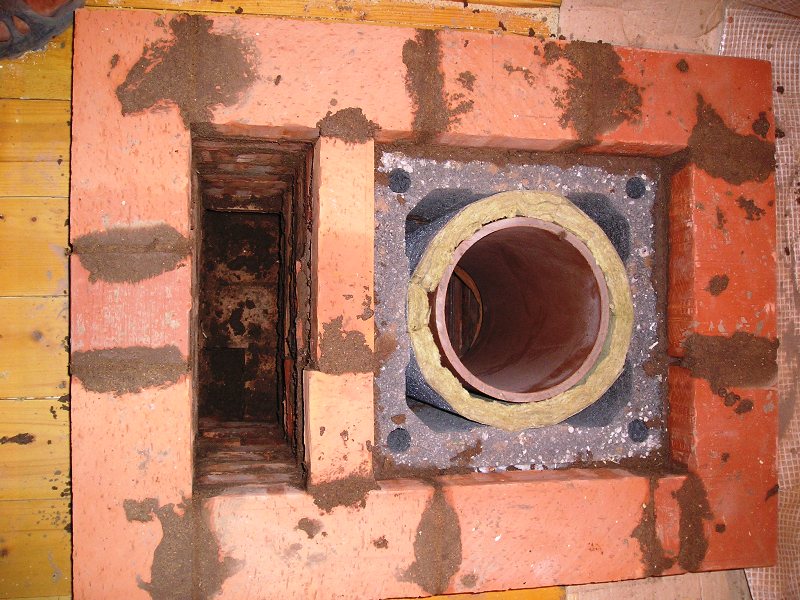

Вот решение:
Труба напускается на полкирпича на уголке.
План, где каждый квадратик - кирпич.
Ангара ставится на полоску фундамента и плюс уголок из-под щитка.
Выхлоп из Ангары - два по 45 градусов и в щиток.
В щитке 2 прочистки - под трубой и справа.
В трубу - два входа, один - подвёртка внизу напротив чистки, всегда открыт.
Второй - для спрямления канала наверху, открывается "крючком" - переключателем моей конструкции.
Труба - шестерик, внутри сэндвич.
Проход для тёплых газов наверх сделаете вне кирпичной конструкции.

Спасибо за ответ.Не могли бы вы пояснить.если конечно это не секрет,как устроен ваш переключатель.И еще вопрос про трубу, вот так ее можно сделать?И не перекоситс ли ундамент из-за такого смещения.

И трубу так можно с точки зрения конструкции, и если в Ангаре есть выход сзади - это ещё лучше.
А переключатель - когда подойдёте к верху щитка, могу подъехать, сварить на месте и поставить.

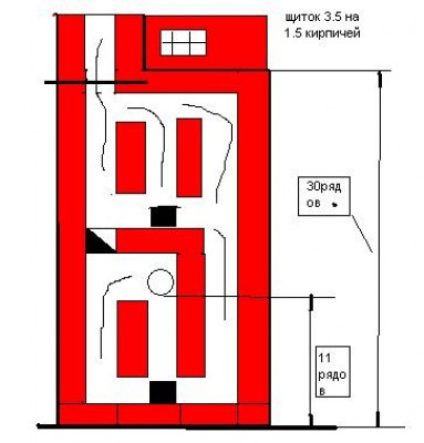

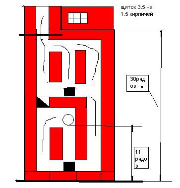

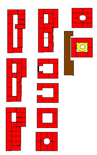

Вот нарисовали такую конструкцию.Если не трудно посмотрите пожалуйста правильно ли сложена труба.Как разделить на слои не догадались.Если надо сфотографируем порядовки.И еще несколько вопросов.
1 Правильно ли выбрано сечение каналов.
2 Нужно ли конвекционное окно в нижней части.
3 Из чего лучше сделать кожухи.Можно ли из гипсокартона.
4 Хотелось бы толщину щитка в 1.5 кирпича.Можно ли так или конструкция будет неустойчива и надо в два.
5 Можно ли на гипсокартон наклеивать плитку.

Валентин Стрибук
СообщениеДобавлено: Вт 29 Ноябрь 2011, 08:38 Ответить с цитатойВернуться к началу
Без слоёв не знаю, как заглянуть внутрь. Здесь на форуме много по скетчупу - делают всё в "0" слое, потом назначают слои с именами: "ряд-2" и т.д.
Нарушения правила 380см до дыма берите на себя, слово "правильно" ни за что не скажу, как правильно я показывал.
1. Сечения каналов приемлемы.
2. Думаю, не надо его городить в щитке, лучше уж сверху разделки такое же, как сделано снизу разделки.
3. Кожухи - это в смысле облицевать трубу? Над камином из гипсокартона делают, но мне кажется, лучше из гипсоволокна (ГВЛ).
4. Можно и полтора кирпича. Мощность щитка будет небольшая. Отопительные печи при двух топках в сутки выдают мощность 500вт с 1м2.
5. Везде клеят.
верамихайловна
Зарегистрирован: Пн 26 Сентябрь 2011, 20:41
Сообщения: 80
Регион: гжель
СообщениеДобавлено: Вт 29 Ноябрь 2011, 19:43 Ответить с цитатойВернуться к началу
5. Везде клеят.
Нарисовали порядовки трубы.Посмотрите пожалуйста.Вроде как вы и показывали.Мощность щитка получается (0.52+0.52+1.16+1.16)*1.85=6.216*0.5=3кв.Ангара стоит в кухне=13 м кв,щиток выходит в комнату=13 м кв.Наверное должно хватить для комнаты.И еще вопрос не дадите ссылку.Как сделать разделку между печью и перегородкой..Нигде не нашли.
 Размер файла:  23.7 КБ
 Просмотров:  1059 раз(а)
Валентин Стрибук
СообщениеДобавлено: Вт 29 Ноябрь 2011, 22:44 Ответить с цитатойВернуться к началу
Примерно так, только у меня под трубой канал более широкий с самого низа, и стенки по толщине везде 12кирпича.
3 квт не будет, т.к. щиток прогревается меньше, чем полноценная печь, градусов до 40-45. Думаю, мощность будет 1.5-2 квт.
Разделка - встык кирпич на кирпич, иногда вбивая в печь гвоздик для связки.
Можно из печи вытаскивать наружу кусочек армирующей сетки для связки с будущей разделкой.
Раствор - глиняный с добавкой цемента. Со стороны бруса раскладки, немного "наезжающие" на кирпич, чтобы держать на всякий случай.. Внутри базальтовая вата (картон).
 Размер файла:  180.2 КБ
