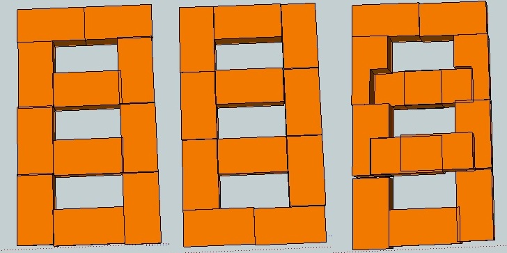

Вот тут придумал - Трех канальная труба Idea
Можно вот такую трубу сделать (изобразил как мог) Question
То есть каждый третий ряд перевязка как бы буквой Г . Confused

СообщениеДобавлено: Вс 13 Ноябрь 2011, 16:14 Ответить с цитатойВернуться к началу
Чтобы так клали каменщики - не видел, а вот печники - нередко, когда надо подключать два ТП с вытяжкой.
СообщениеДобавлено: Вс 13 Ноябрь 2011, 18:01 Ответить с цитатойВернуться к началу
что то както трудозатратно...
можно конкретизировать поставленную задачу?

СообщениеДобавлено: Пн 14 Ноябрь 2011, 00:05 Ответить с цитатойВернуться к началу
Как кто так...
баня/котел-вентиляция-печка
СообщениеДобавлено: Пн 14 Ноябрь 2011, 08:23 Ответить с цитатойВернуться к началу
Иногда, в зависимости от погодных уловий, вентиляционный канал может затянуть дымовые газы в помещение. Не самое удачное решения совмещать все в одну трубу.
СообщениеДобавлено: Пн 14 Ноябрь 2011, 11:17 Ответить с цитатойВернуться к началу
Помни посетитель ФОРУМА-Золотое правило кирпичной кладки-вполкирпича перевязка через ряд тычком а на 10 ряд можно одну целую с двумя четверками не чаще.
