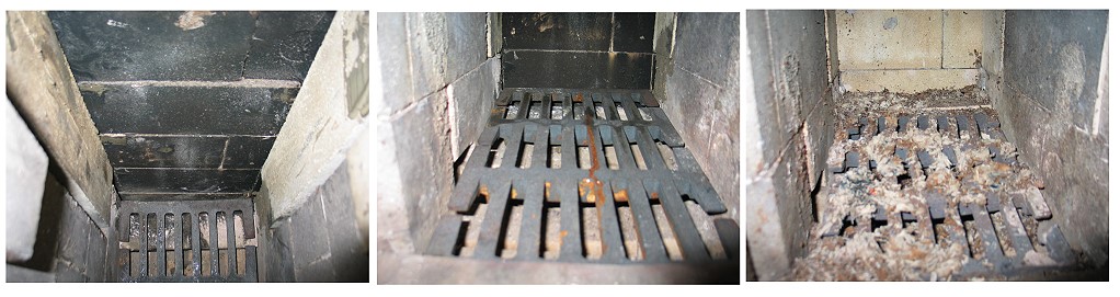

СообщениеДобавлено: Ср 22 Февраль 2012, 09:14 Ответить с цитатойВернуться к началу
Не дает покоя, один вопрос. Проблема видна здесь
http://forum.stovemaster.ru/viewtopic.php?p=34932#34932
здесь
http://forum.stovemaster.ru/viewtopic.php?p=44822#44822
и так же здесь
http://forum.stovemaster.ru/viewtopic.php?p=44876#44876
явно не равномерное по глубине дожигание углей, и даже сажа на задней стенке.
Разве будет не правильней, оставив общее проходное сечение колосника, разместить его по длине топливника? т.е. скосы сделать не сзади а по бокам к центру. Question
Сообщения: 10149
СообщениеДобавлено: Ср 22 Февраль 2012, 10:18 Ответить с цитатойВернуться к началу
На первом фото остаток углей еще не догоревших, т.к. фото сделано в момент окончания теста, когда по ГА в ДГ % содержания СО2 достиг точки окончания теста. Поэтому эти угли еще будут догорать в углубление колосника (60 мм), куда они как раз все и помещаются при помощи кочерги.
Сажа на задней стенке это остаток от старого канал ВВ /так же частично в углу и после снятия широкой решетки/. Скорее всего часть газов из топки затягивалась, м.б. в момент розжига печи ... не знаю (см. вложение)
Разместив колосник вдоль топки мы часть первичного воздуха, минуя топливо /чаще дрова кладутся ближе к дверце, если их длина короче топливника/, при горение дров будет попадать напрямую в СШ и тем самым ухудшать баланс в топке при горение, поэтому расположение колосника для дожига углей, а в этом его основная задача, лучше спереди топки и поперек.
А вот вторичный воздух, попадая в топку, даже подогретым относительно холоднее общего фона, и будет опускаться вниз к топливу, поддерживая его равномерность и стабильность горения, по подобию ВВ в инжекционной газовой горелке. Часть уйдет в СШ, а часть перемешается с первичным и вновь поднимется к топливу, но уже снизу. Узкий колосник дает скорость потока, а ниспадающий ВВ стабильность и равномерность горения всего топлива.
*на фото колосник экспериментальный, проводил несколько тестов на смену живого сечения колосниковой решетки при постоянной площади отверстия подачи воздуха через поддувало, фактически "игрался" с изменением скорости и распределением потока первичного воздуха по поду топки
Raffleziya писал(а):
Скажите с чем связано расположение сухого шва не вдоль задней стенки а чучуть отступив? Если делать вдоль стенки работа печки ухудшится?
только из за того, что удобней было поставить огнеупорный брусок и технологичней к стенке
При кладке с "нуля" лучше просто сделать СШ вдоль задней стенки, так вы получите полностью перевязанную футеровку печи и подачи ВВ в колодцах.

vladgri
Сообщения: 1857
Регион: г.Павлодар
СообщениеДобавлено: Ср 22 Февраль 2012, 11:06 Ответить с цитатойВернуться к началу
А все таки, при достаточной длине дров, каким образом это будет влиять на процесс? Вопрос не праздный, так как топливник достаточно короткий, а готовые дрова обычно не менее 40-50см. По моим наблюдениям, расположение колосника спереди-поперек мешает догоранию, но способствует тлению углей, а расположение вдоль, способствует более долгому активному периоду и быстрому догоранию углей. И регулировкой поддувалом, здесь не отделаться.
Как раз скорость потока, при одинаковой площади проходного сечения колосника буди соразмерна.
Да вот про это и ... Какие результаты, и были ли пробы на изменение проходного сечения, разными методами(сзади,спереди, по бокам)?

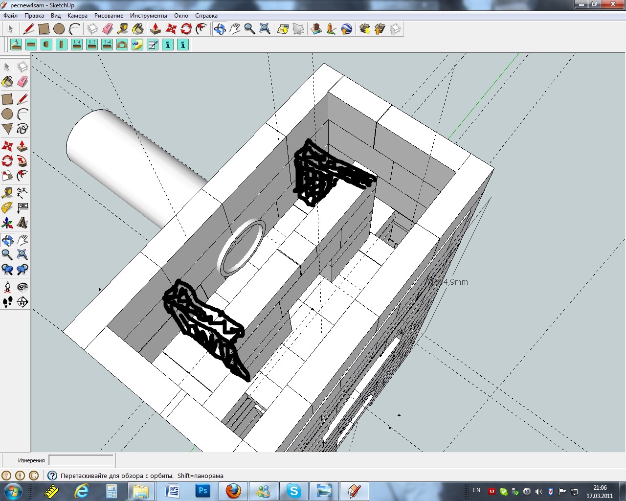

Евгений!
Сегодня задумались о реализации 2-го колпака и пришли к варианту.Задвижка летнего хода не показана. На эту перегородку вешать перекрытие. Проем в перегородке 180*180мм. Правильно ли мыслим? Завтра хотим закрыть колпак. Покритикуйте пожалуйста!
 Размер файла:  322.72 КБ
 Просмотров:  1127 раз(а)

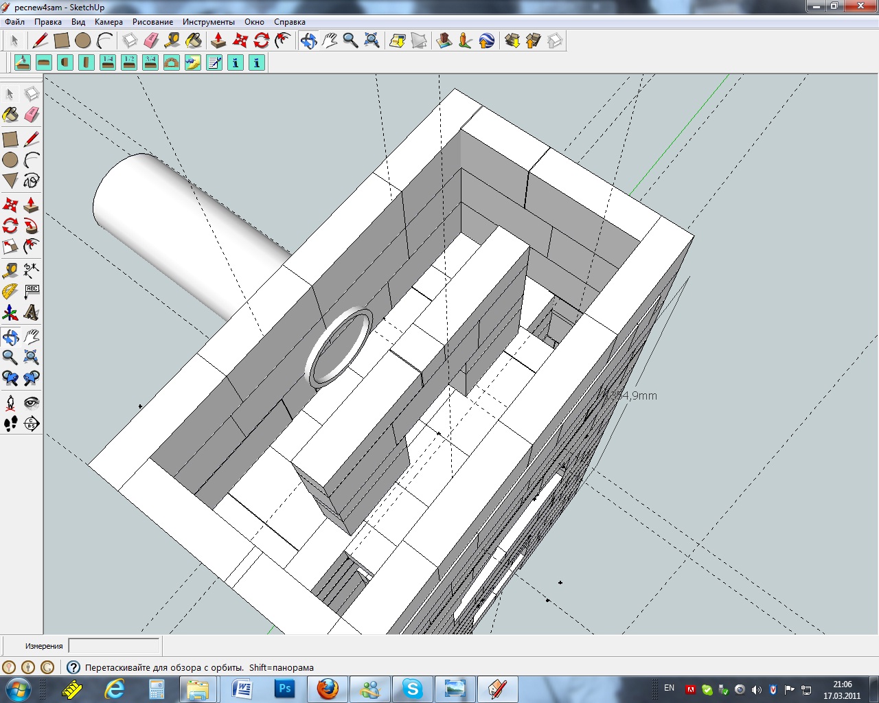

СообщениеДобавлено: Чт 12 Апрель 2012, 22:08 Ответить с цитатойВернуться к началу
Я, правда, не Евгений, но, если позволите... Тогда уж так... Very Happy
Или вовсе можно и не делать проём в перегородке. Если выход будет опущен к самому дну - колпак и так получается...
 Размер файла:  329.18 КБ
 Просмотров:  962 раз(а)
