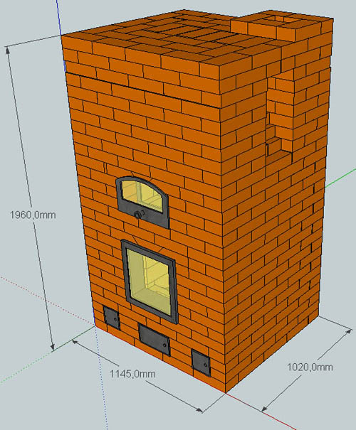

Прототип этого года - печка с ХК с увеличенным топливником. Первое приближение.

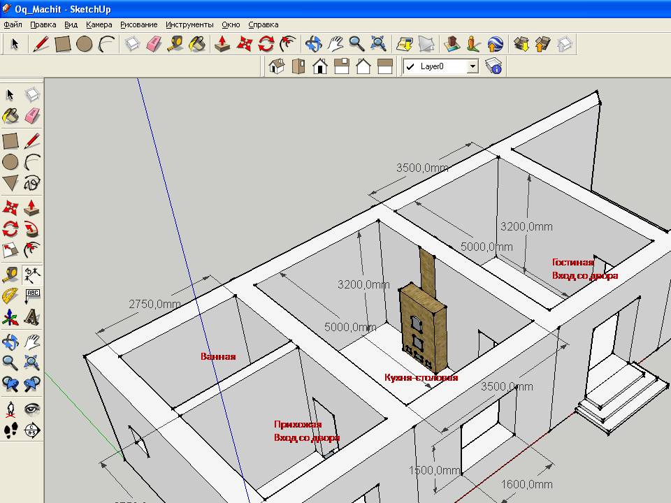

Здравствуйте, уважаемые Форумчане. Наверное, мое обращение больше относится к Владимиру Солину. Откровенно говоря, "запал" на печи Ваших конструкций и очень хочу у себя в доме поставить одну из таких. Пригласить мастера в Ташкент - не подъемная затея, а печку в дом хочется. Просмотрел всю ветку про ХК2-2, скачал себе ее конструкцию, установил Sketchup 8. Пока смог освоить только - загрузить печку на экран, разбирать ее по слоям и просматривать с разных сторон. Можно будет попросить некое пособие по Sketchup именно для печника? (рисовать дом, сделать окна, подоконники, двери, красить все это освоил по материалам из Интернет, а вот как положить кирпич, постаить его на ребро, разрезать и т.д. нет никакой подсказки). Можно буду надоедать с разными вопросами по самой печке, ее конструкции, принципу работы и т.д. Спасибо заранее. Только , пожалуйста, не пинайте сильно.

Здесь есть уже пара тем по скетчу.
Основное - научится хватать за тот угол, который нужно будет совместить с другим углом другого кирпича. А поворачивать, наклонять и менять размер кирпича очень легко.
Спрашивайте что не понятно по печке.

Спасибо Владимир, что отозвались. Сейчас рисую (в примитиве) план дома и ту комнату, где хочу разместить будущую печку. Как будет готово, сразу вышлю Вам для получения совета по выбору модели печки. Спасибо.

Рисунок вроде готов. По крайней мере видно, куда я хочу разместить свою печку. Дом старый, постройки 1973 года. Стены из глиняного кирпича-сырца.На рисунке хотел показать, что хочу разместить в стене между кухней столовой и гостиной. Какая из моделей ваших печей может быть размещена в этом доме? Прочистные должны быть спереди (можно сзади), заслонки обязательно спереди и сзади (по бокам невозможно). Именно поэтому хочу попробовать переделать вашу ХК2...

По площади примерно 30м2 получается. А по теплопотерям не считали? Может и ХК2 вам вполне подойдет. Печка достаточно простая. Второго этажа нет?
Если нужна более мощная - могу посоветовать.

Неет, теплопотерь не считал - просто не знаю как это делается. Если подскажете, буду премного благодарен. ДУмаю также,, ХК2 вполне подойдет, но вот Ваша ХК4-6 - просто красавица. Там как раз с боков нет н ичего, вполне впишется в стену. Топка большая, и хлебная камера. Признаться честно, только после нее до меня дошел принцип ее работы. Давайте помозгуем..... А сейчас бьюсь над скетчем и никак не могу самостоятельно построить хотя бы забор, не то что печку. Подскажите пожалуйтса.....
