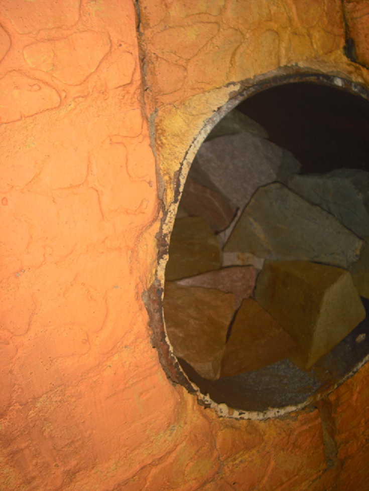

Здравствуйте опытные форумчане, обращаюсь к вам за советом.
Стояла у нас на даче деревянная бытовка, и один знакомый предложил из нее сделать баню,с кирпичной печкой. Сделал, симпотишно, уютно, человека на 3-4.
Но что то ,как то не так.Ч тоб нагнать температуру в 50 градусов,печку нужно топить часов 5-6, при этом надо очень много подкидывать воды. 2 ступени для сидения-лежания, под ними температура почему то не поднимается практически вообще, в районе 18 градусов. Водой на среднем и верхнем уровне можно нагнать температуру до 120 градусов, но хватает этого минут на 5, потом начинает стремиться к 50.
Внимание вопрос: нормально ли это? И что порекомендуете чтоб это нормално исправить?

1- план подробный
2 - тепловой контур парной (что и как), особенно потолка
3- температура стенки печи после протопки
4- температура в парной после протопки печи

- "знакомый" не был, да и не является, печником Sad
- "симпотишно" и каменщики кладут, даже очень!;
- до 50 градС за 5-6 часов такую парилку протапливает лишь печка т.н. "прямоточка" без каменки "по-чёрному", т.е. с малой теплоёмкостью;
- печь у Вас "преимущественно верхнего прогрева", а точнее - ИСКЛЮЧИТЕЛЬНО!!!
- для такой печи ЭТО!!! нормально Shocked она иначе просто не умеет..., да и не будет...
- кмк, разобрать и сложить комбинированную каменку: по-белому (использовав уже имеющийся отрезок трубы) и "по-чёрному", спрятав на время топки, камни за дверцей ДТ-3; ДТ-4 Razz
Не отчаивайтесь!

1. Рисунок во вложении
2. Потолок (вагонка 14мм, пенофол фольгированный 10мм, минвата 100, чердачное помещение не утепленное), (стены вагонка 14мм, пенофол фольгированный 10мм, Доска 30, общивка вагонкой снаружи 14мм), местами есть щели из парной в моечную 3-5 мм.
3. В парной руку приложить нельзя обожжешься, в моечной местами очень горячо.
4. 40-50, если поддавать догоняем до 60, очень быстро падает.

если щели между парной и предбанником полсантима то температура в обоих помещениях быстро становится одинаковой.
А если и наружние стены только фольга и также с щелями доски, то и наружу постепенно тепло уходит.
К печи понимаю претензий нет. Она везде горячая. Если в каких местах холодная или треснута от расширения металлической трубы и дымит, то не нужно этого скрывать. думаю нужно подробно описать. по фотке не разобрать.
ну и возможно площади поверхности печи, обращенной в парилку не хватает.
ну это так мысли дилетанта. ) а вообще спецов бы послушать. себе принципиально схожую печь буду ставить.
