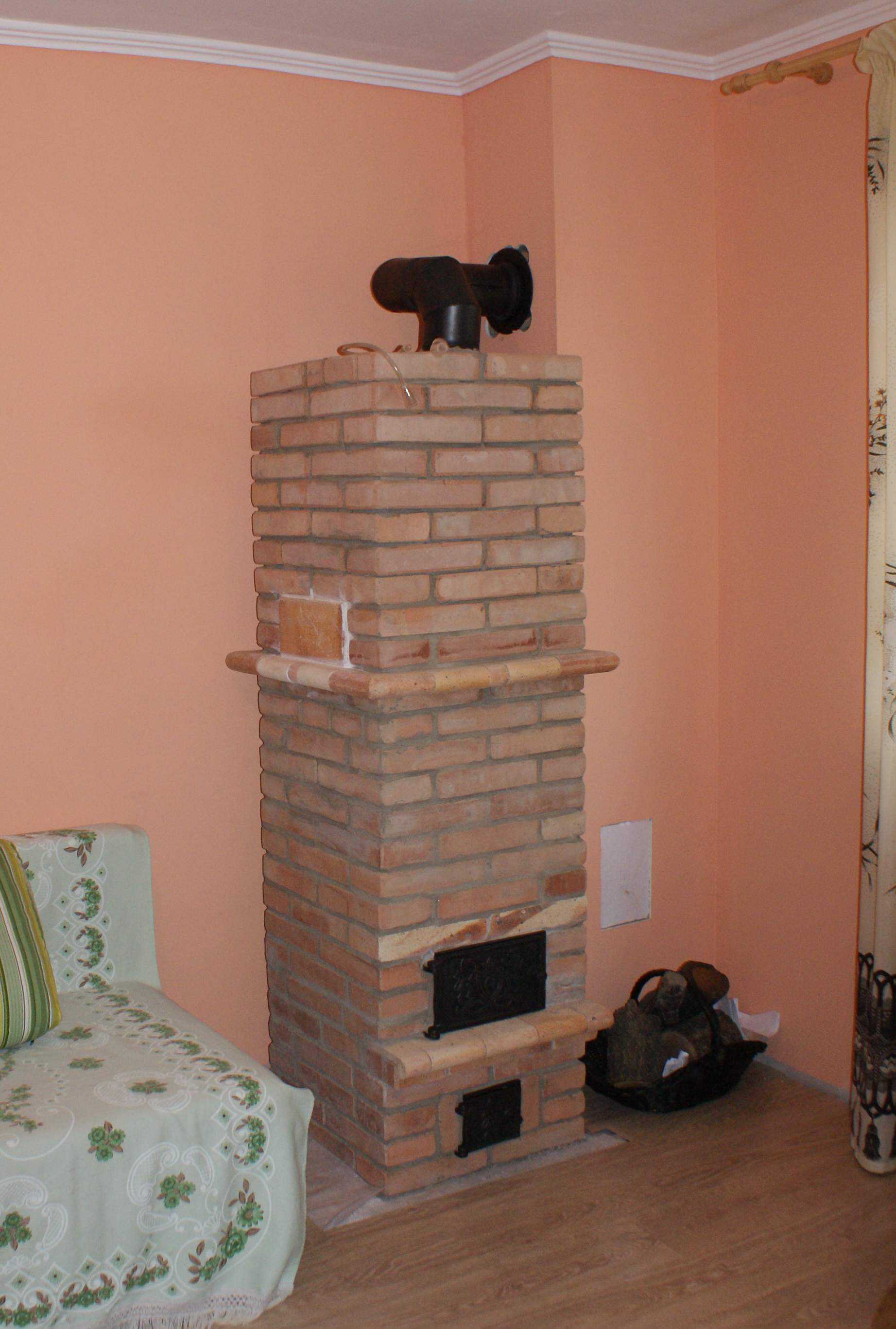

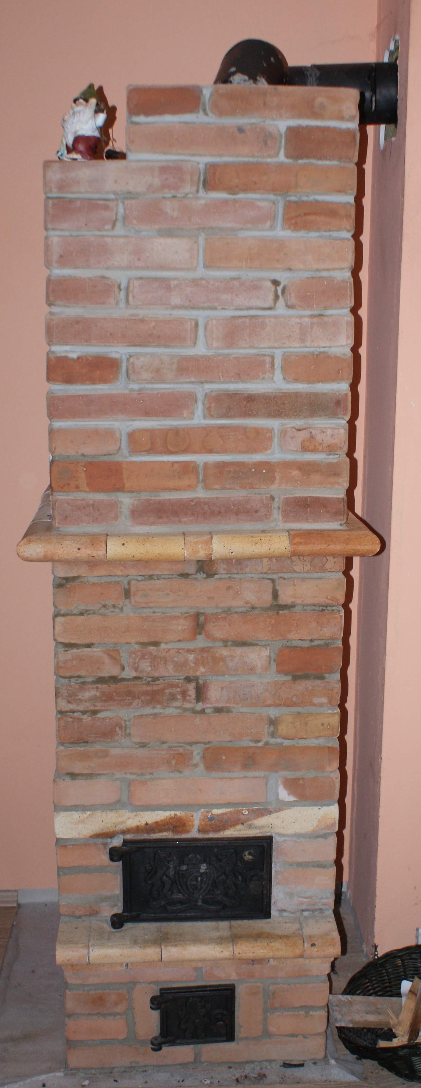

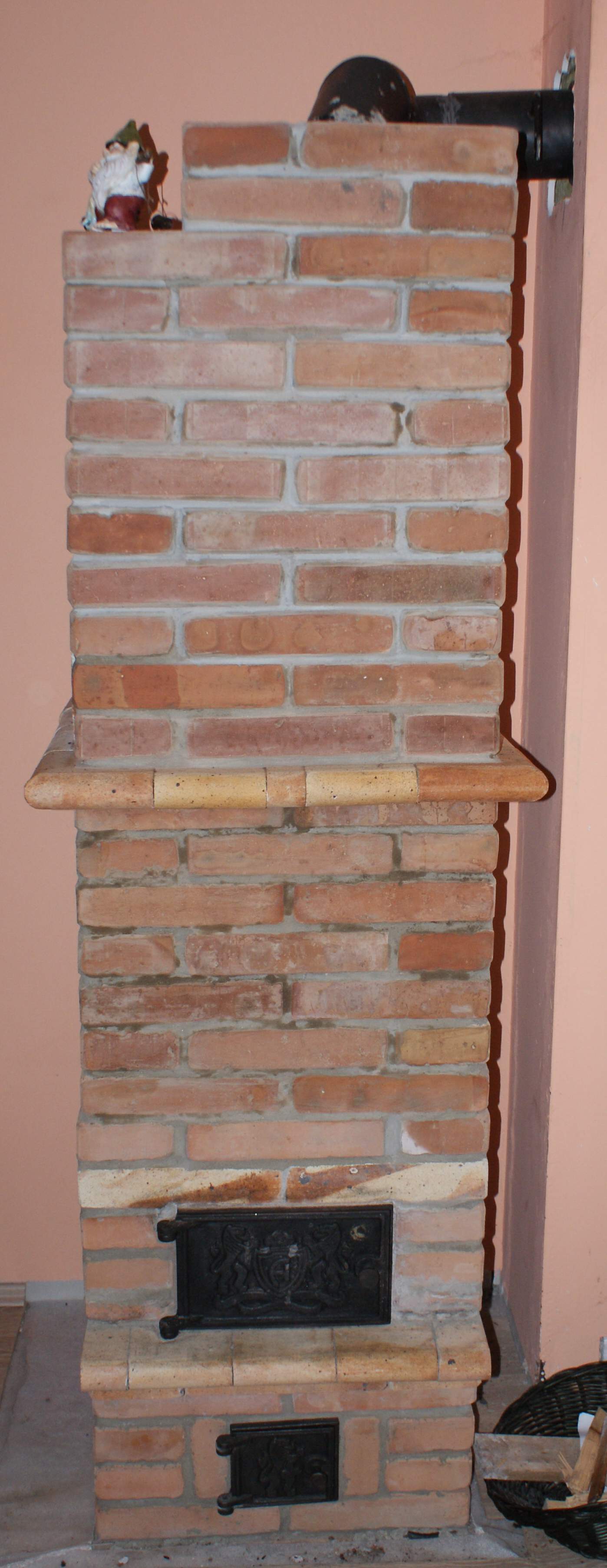

Доброго времени суток!
Сложил свою первую печку, на даче, по чертежам ОИК 14, чертёж нарушил ибо убавлял по высоте, чтоб вписаться с подключением к дымоходу (дымоход сендвич).
Печь топлю уже месяц в её расчётном режиме, 2 топки в сутки.
Шамот над топочной дверкой как и ожидалось при сильном нагреве расширяется и появляются горизонтальные трещинки в кладке которые исчезают при остывании.
Тему создал чтоб у бывалых спросить совета, как мне быть с подключением к дымоходу, работать печь то работает, греет, вот только есть желание чёрную трубу спрятать да верхний колпак увеличить (по высоте).
П.С.> Сезон протоплю потом будем посмотреть как себя проявит, может отважусь сложить чегонить по сложнее ибо будем со временем обживать и второй этаж так что и печь по мощнее понадобится.
Заранее благодарен за советы и замечания...

СообщениеДобавлено: Вт 29 Ноябрь 2011, 09:25 Ответить с цитатойВернуться к началу
Из второго колпака обычно всегда подьемный канал есть переходящий в трубу. И он начинается с низа второго колпака. Никаких проблем с увеличением второго колпака по высоте нет.

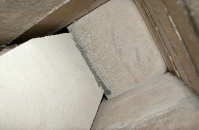

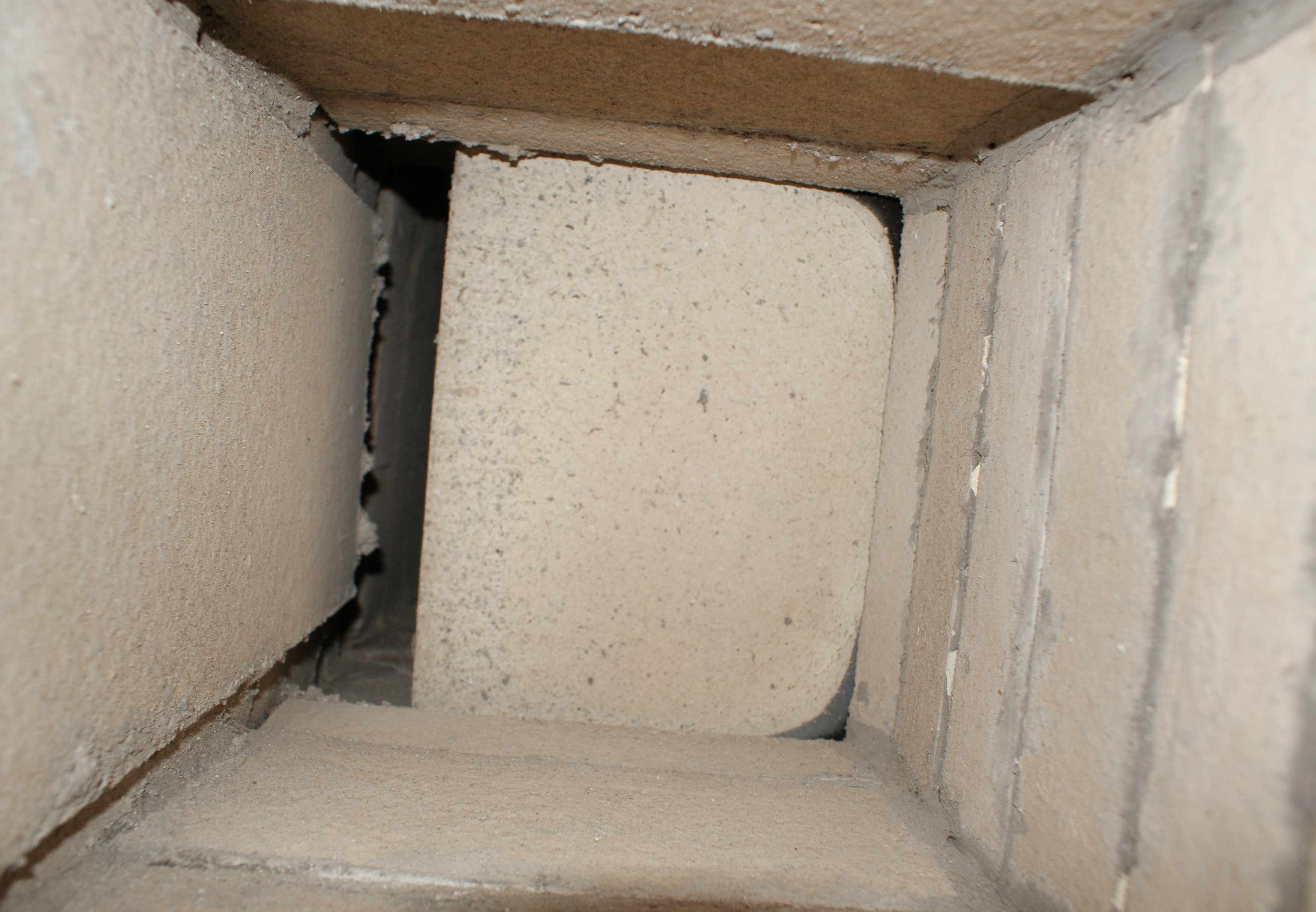

Здравствуйте,
Владимир спасибо за ответ.
Обнаружил ошибку с подключением стальной трубы к кирпичной кладке, я не оставил место для температурного расширения и труба поломала раствор которым была промазана.
Соответственно внёс изменения: добавил 2 ряда кирпичей около стальной трубы и заполнив пространство между кирпичами и трубой стекловатой смоченной в растворе.
Заодно вскрывал колпак чтоб почистить - заметил что за месяц там скопилось пару жменей пепла.
Вопрос - пепел в колпаке из-за топлива? топил месяц сосной и старым абрикосом который свалил летом...

Михаил Немов
Сообщения: 291
Регион: Москва Зеленоград
СообщениеДобавлено: Вт 13 Декабрь 2011, 23:39 Ответить с цитатойВернуться к началу
Пепел в 1-м колпаке возле подъёмного канала-это нормально, где же ему ещё собираться? это догоревшие искры, которые в буржуйках вылетают аж на улицу, пугая соседей.
Вторым колпаком смело поднимайте печь, ей это понравится, а горизонтальное подключение (боров)стоит увеличить в диаметре.вплоть до 28 см..

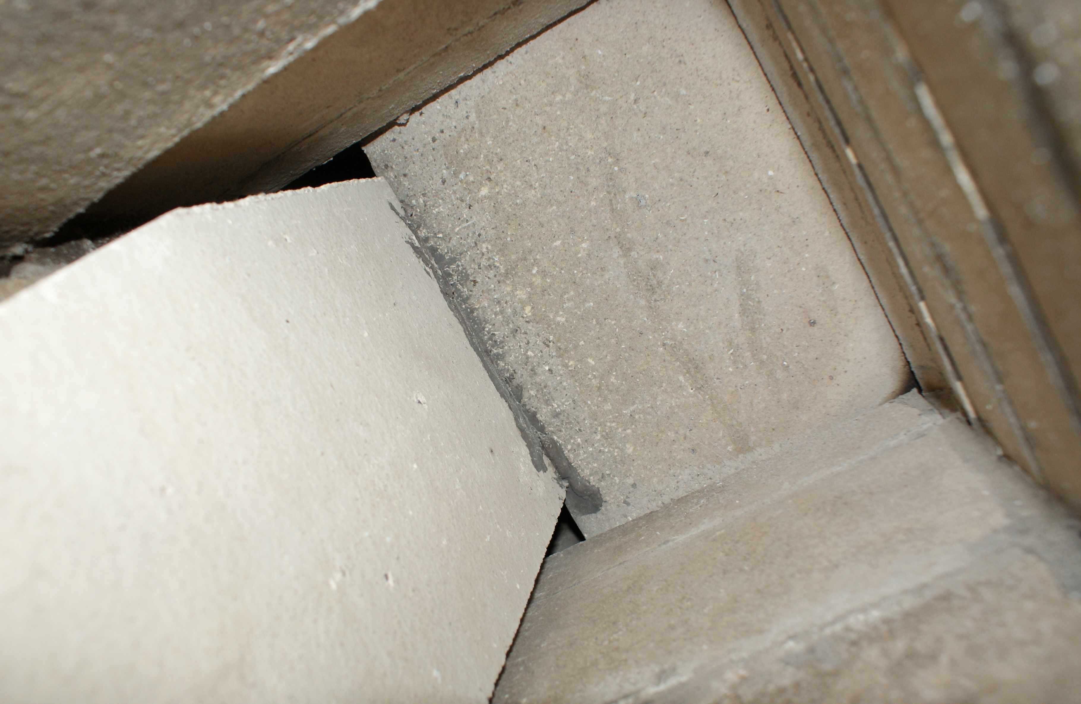

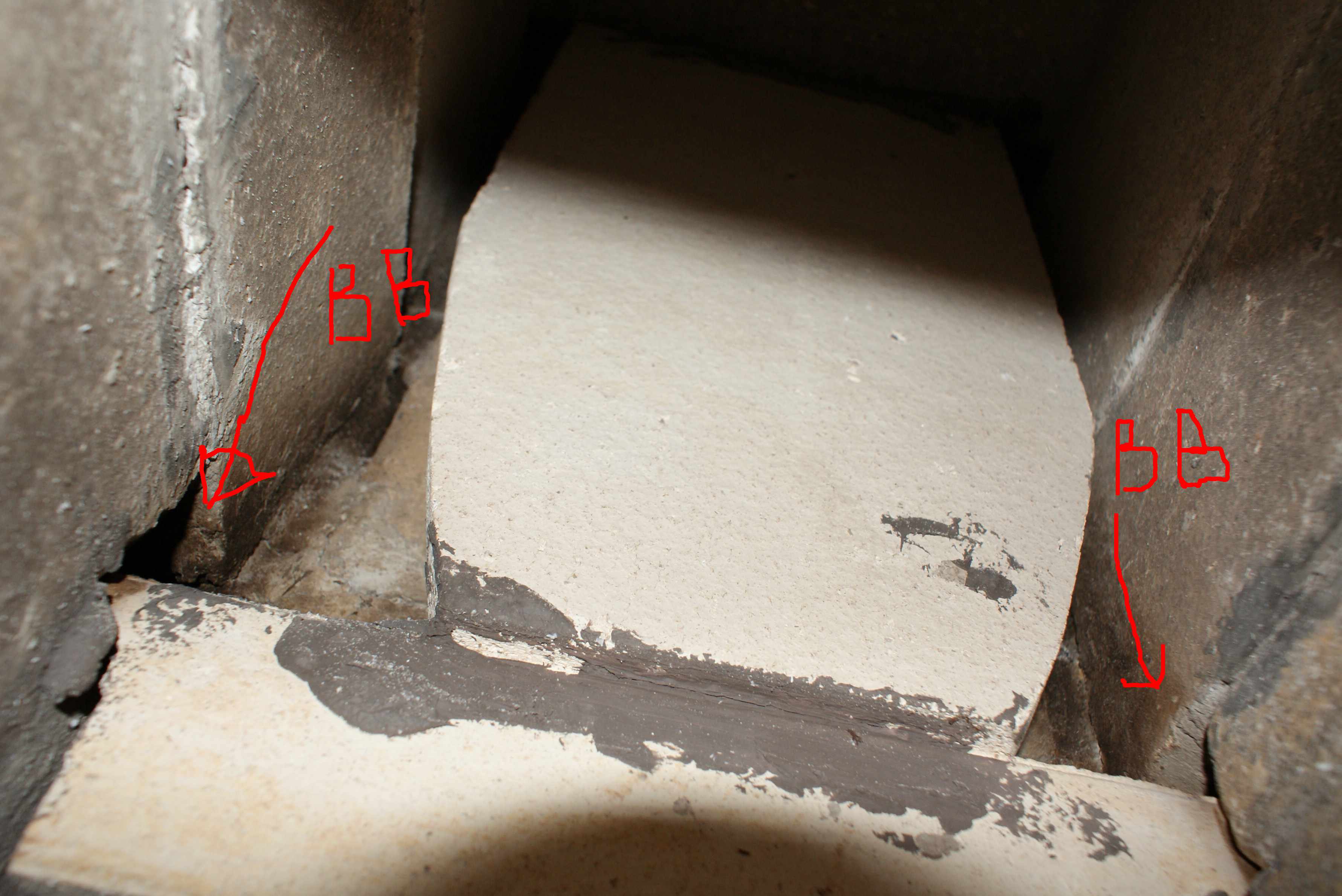

Михаил спасибо, дельный совет насчёт борова, собираюсь с силами чтоб колпак ещё один пристроить, есть смысл туда устанавливать регистр? или печка слишком мала для такого буйства фантазии?
Недавно изучал stove.ru и решил внести изменения в конструкцию топки, на фото видно что я шамотную плиту подвесил практически на соплях, пока держится :-) (смотри фото)
Дым стал вроде быстрее светлеть после растопки и горит ровно без рывков, хотя может я занимаюсь самовнушением...
