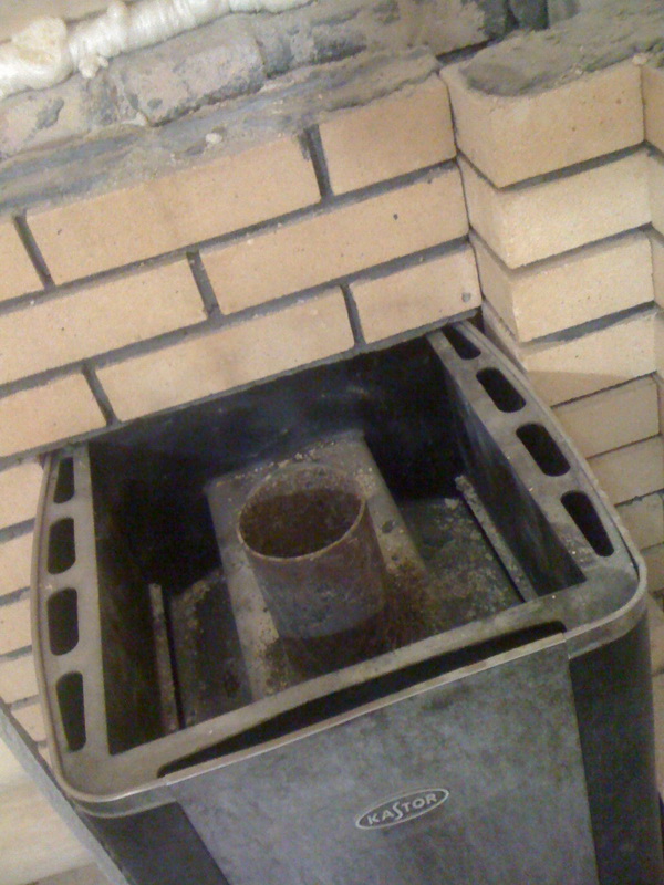

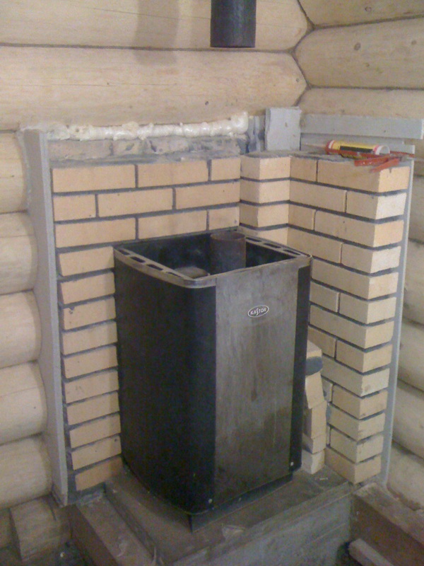

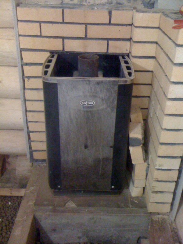

Доброго время суток всем откликнувшимся! Значит ситуация следующая! После двух годового использования Kastor - KSIL-20/JK в металле, особого удовольствия не получив, решил переделать парилку и за одно разобраться с печью по скольку понял что "суховейка" не моё. Жена так и вообще боится заходить! Вообщем встал вопрос менять печь металл на каменку. Но тут мне посоветовали обратить внимание на так сказать "тюнинг" данной печи, который предлагают все торговцы данного бренда талькохлорит. Говорят что вещь! Но дорого б...я, для экспериментов!))) Может кто уже пользует или использовал такой вариант? Есть ли смысл одевать её в такую дорогую рубашку? Или подскажет какую другую альтернативу? И сколько будет стоить её реализация под ключ? Главное добиться желаемого результата - эффект русской бани за реальные средства! Заранее благодарю за помощь в решении моего вопроса!

Вот собственно и она)))

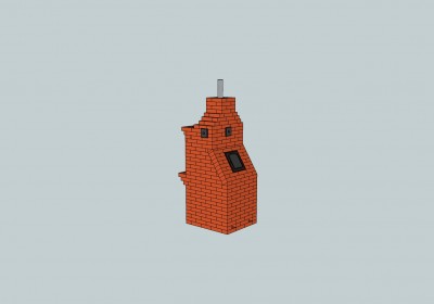

Хочу прояснить ситуацию. Вопрос не о отдельной бане, а парной в составе дома. Заказчику надо приблизить процесс к "русской бане". Так что в данной ситуации самое верное решение, это кирпичный футляр с закрытой каменкой и конвекцией.
