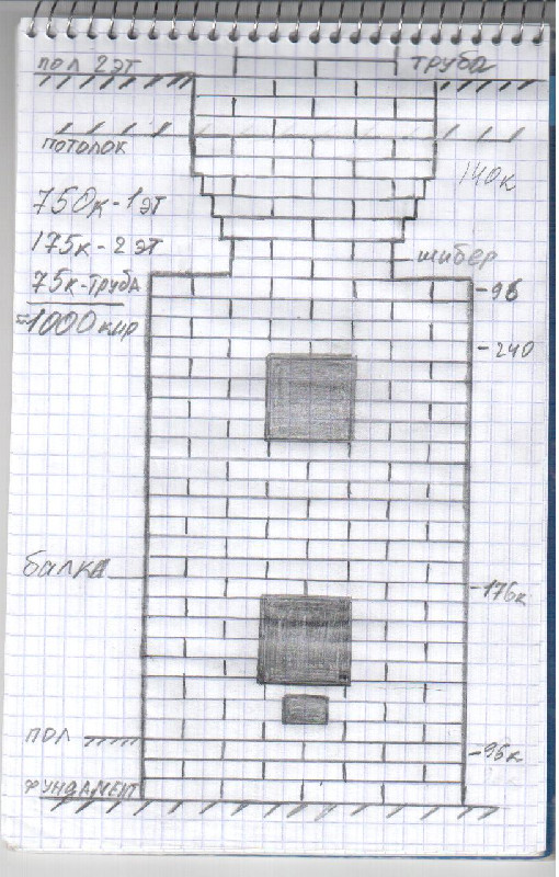

Добрый вечер! Помогите пожалуйста. Летом сложил мне печник печь в бане,чертеж ниже. Я её месяц сушил охаживал и пришло время протопить,но больше сорока градусов я не смог её натопить! Топил раз десять но все одно 40,что делать,(печник сказал камни надо менять,но я сомневаюсь) ПОМОГИТЕ. Баня рубленная 6х4 парилка 3х4 потолок два метра

Расскажите, как вы топите печь?
И чем.

Береза сухая. Закладываю полную топку потом когда все прогорит остаются мерцающие угли закрываю задвижку
СообщениеДобавлено: Чт 1 Декабрь 2011, 22:38 Ответить с цитатойВернуться к началу
Количество дров?

Два раза по штук 15
СообщениеДобавлено: Пт 2 Декабрь 2011, 09:44 Ответить с цитатойВернуться к началу
Обычно такие печи топят по другому:
Сжигают порядка 40 шт. средних размеров полешек, после того как погаснут языки пламени над углями закрывают наглухо трубу и "томят" парную в течении 1-2 часов, после чеого все тщательно проветривается и выгребаются оставшееся угольки.
Будьте осторожны, если плохо проветрите или оставите в топке угли, возможно отравление угарными газами.

40 градусов в парилке с кирпичной печкой самая комфортная температура для начала процедур. Я так понял, вы эту температуру имели ввиду?

У Вас что - топка не в предбаннике, а в парной?
Какой будет температура в парной, если пользоваться вытопленной каменкой при открытой поддувальной дверце?

Топка в самой парилке, а как не делай 40

Taxo111 - Вы , после протопки, пробовали воду кидать на камни, или ждёте, что пар сам по себе появится? Smile
СообщениеДобавлено: Чт 8 Декабрь 2011, 10:41 Ответить с цитатойВернуться к началу
Открытие поддувальной дверки в процесе пользования вытопленной печи существенно повышает температуру в парилке, но быстрее выстужает печь!

Я являюсь тем самым печником, который сложил печь TAXO111 (в миру Александр), которого я давно знаю и ценю как специалиста, правда, в области далекой от печных дел. Долго дело делается, да быстро сказка сказывается, но суть да дело…
Обращается ко мне TAXO111, мол, так и так нет пара и тепла, топи не топи. Соответственно, для более глубокого анализа выдаю ему несколько возможных вариантов проблемы:
- неправильная протопка печи,
- плохая теплоемкость камней,
- плохая теплоизоляция в парной.
В итоге все не то, все не так, и печь никакая.
Что поделать… приехал, разбираемся на месте.
Расспрашиваю:
1-как топил – почти все правильно,
2-как пар из печи добывал – на КРАСНЫЕ камни (о Боже, надо же так истопить) два ведра кипятка исплескал (мда…),
3-про потолок интересуюсь – плотники все по уму сделали, мол проверял.
Захожу в парную - картина маслом:
А - с тыльной стороны распушки нет плотного прилегания потолка (воробушек пролетит),
Б- квадратный метр потолка просто забит вагонкой, в общем весь пар уходит на второй этаж.
Плотник УЗБЕК forever!

Все оказалось очень просто, заделав на скорую руку "щели" в потолке минеральной ватой, протопили печь без всяких прогревов (тоже наспех) нам результат был важен и вот пар с 40 взял рубеж в 70 градусов. Да согласен, конечно температура слабовата, но дело тут даже не в предварительной протопке и прочих тонкостях, а в конструкции самой парной. Так вот, сруб стоит на «пеньках», как токового фундамента нет. Пол настлан из половых досок на брусья без утепления, соответственно холодный воздух большими объемами попадает с улицы прямо в парную через пол. Потолок из себя представляет вот такой «бутерброд» - вагонка, простая фольга, изоспан, стекловата, изоспан и опять доска, периметр потолка тоже не утеплен подобающим образом, просто щели прикрыли стекловатой и оббили вагонкой. Соответственно при подаче пара, давление в парилке повышается в разы, и весь драгоценный пар оказывается на улице, при чем на смену горячему воздуху из подпола приходит холодный уличный воздух. Надеюсь TAXO111 отпишется, когда исправит все вышеперечисленные недочеты и мы все узнаем его температурный рекорд. С легким паром Smile
