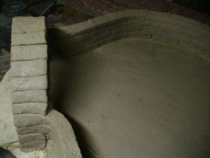

СообщениеДобавлено: Сб 17 Декабрь 2011, 19:50 Ответить с цитатойВернуться к началу
Глинобит – обширное понятие, это вроде как отряд. Саман это уже семейство включенное в этот отряд. Саман тоже разный бывает и по количеству вяжущего, и по виду наполнителя.
Если говорить о глинобите как о глинобите для печей, то монолитный глинобит в печах применяется прежде всего в отражательных печах для плавки металла где нужна монолитная ванна. Такой глинобит укладывается полусухим трамбованием, набивкой. Так же и литейные формы формуются, только последние имеют меньше связующего. Раньше это была в основном кислая набивка (песок), сейчас ассортимент материалов для подин значительно расширен. Из доступных материалов за которыми на Урал не надо ехать, хорошо применять для этого тощий высокодисперсный суглинок.
Для свода монолит совершенно ни к чему. А в случае бытового применения вреден и даже опасен. Кто может дать гарантию того, что при любых эксплуатационных условиях даже самый качественный монолитный свод не треснет? Даже если его во всём объёме тщательно гомогенизировали и точно подобрали дисперсность и состав.
Тут без второго слоя (контура как ныне модно выражаются) из самана или из кирпича или без изразцов не обойтись по любому. И зачем тогда такие мучения и страдания?
Многие знают о проблеме геометрии изразцов, например. Нет в России фирм, которые способны организовать подготовку массы такой однородности и влажности для изготовления изразцов отмином, хотя бы на одну одинёшеньку печь. Отсюда и геометрия пляшет. Вот и выкручиваются как могут, шликерное литьё в гипс для этого примостырили – куб шликера проще подготовить и дальше контролировать его формование.
Гончар формует, например, кувшин с ручкой или чайник с ручкой и с носиком только из одного куска глины.
А тем паче печь! Свод! Где найти такого монстра с оборудованием, который перемнёт до однородности по составу и влажности хотя бы литров триста глины консистенции теста для вареников. Именно такой вариант возможен в описанных технологиях. Писатели бы хоть попробовали сначала, а не ОБС слушали.
Вот если взять глиняное тесто нужной жирности консистенции как тесто для пирожков, вывалить его, в пласт разровнять, подвялить, разрезать и потом ещё подровнять, или сразу в форму и потом подвялить, а потом уже укладывать. Тогда это подойдёт для печи. И никаких опалубок городить не нужно, укладывай себе да укладывай. И напряжений в своде ноль.
Есть конечно случаи когда люди брали и делали печи глинобитные как в книгах описано. Всякое бывает в жизни. Многие помнят, как ещё совсем недавно на коробках с керамической плиткой помещали просьбу-предупреждение «НА БУСТИЛАТ НЕ КЛЕИТЬ». Клеили ведь! Есть умельцы и сейчас на ротбант и на фугенфюллер плитку клеят. Так что теперь? Новая технология? А на БУСТИЛАТ? Старая, забытая, дедовская технология?
Или вот на Смоленщине в срубах есть такая патология, как насыпка-утеплитель над перекрытием – по верх доски пятидесятки, максимум, (самое большое что я встречал в полутора десятках старых домов) десять сантиметров опилок. И что теперь? Всем так сходить с ума?
Тот глинобит который выдают за глинобит для печей подходит лишь для зданий и сооружений, но не для печей. Он применим, доступен и дёшев для зданий в том случае, если подходящая глина, достаточно тяжёлая и однородная находится под ногами. Блоки этой глины, сразу изъятой из карьера утрамбовываются в форму, да и не просто утрамбовываются, а глина как бы переминается при этом, ибо трамбуется сильными ударами бойком площадью не больше среднего молотка.
Технология саманных печей не подходит для широкого применения по ряду причин.
Менее половины действующих печников способны подобрать и подготовить глиняный раствор для кладки. Самое большое, четверть печников, знают что такое глина и каков её состав. Почему глина имеет ту или иную жирность, за счёт чего спекается и какие метаморфозы происходят с ней при нагреве, знают единицы. Единицы способны самостоятельно приготовить мертели под определённые условия.
Саманная печь «скорушка-простушка-тяп-ляп для себя любимого» – допустимо, на улице. Но за вознаграждение … тут большая ответственность за ВСЁ, от и до. Уже нельзя будет перекладывать её, ответственность эту на производителей кирпича или ещё на кого. Всё висит на исполнителе. И тут нужен опыт, чутьё, страсть и хорошее знание материалов.
Если только вам не подготовили уже готовый комплект материалов, лучше за такие заказы не браться. Или не дорого если только. Или, как часто сейчас делают - псевдо саман – нутрянка из кирпича, а второй слой из самана. Вот этот вариант применим для широкого употребления.
Кирпич для печи очень хорошая штука. Если эта штука хорошая. Если кирпич из лёгкого однородного суглинка сформован без лишней влаги и обожжён на 1000С не менее трёх суток. Тогда черепок будет по свойствам напоминать чуть ли не электроплавленый кварц. Но длительно применять его при Т выше 1000С вредно.
Саман это сама гибкость. Премьера не за горами.
 Размер файла:  55.07 КБ
 Просмотров:  1275 раз(а)

Да,придётся наверное пару раз в топку подкидывать Smile Но при 0градусов на улице,такой топки хватит на неделю,получается машины в 5кубов может хватить на два года,а это не так и много Surprised
У лебедя есть два крыла: знание и практика, если одного не будет, то лебедь не полетит.
Elm
Сообщения: 1413
СообщениеДобавлено: Вс 18 Декабрь 2011, 10:57 Ответить с цитатойВернуться к началу
Сырец чуть побольше от обычного кирпича, в печке сохранился идеально.
