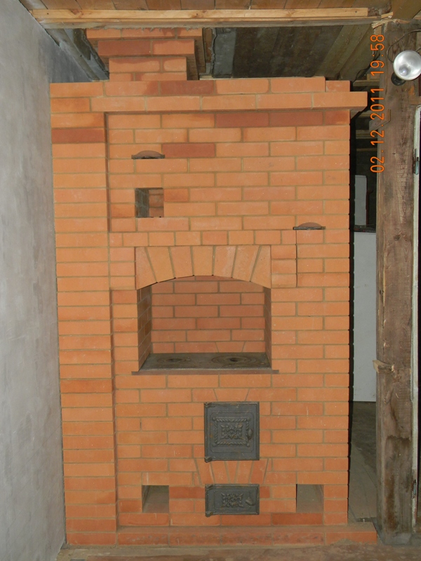

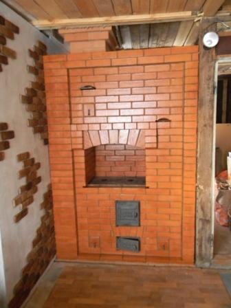

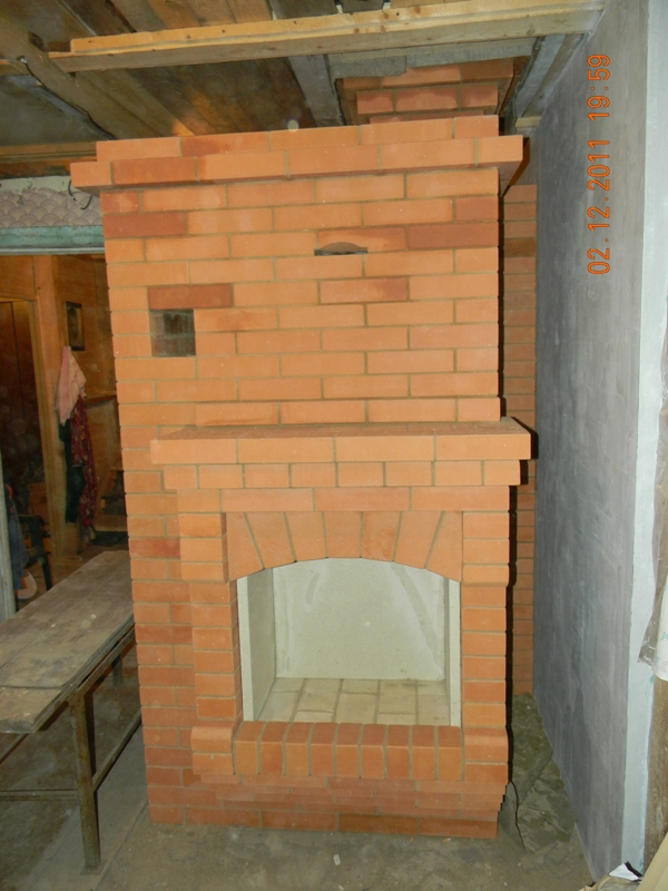

Скоро запуск Радость

Виктора с завершением!!! Smile

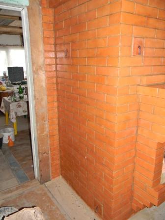

А что за продухи снизу печи?
Имеется ли фотка "боковины".

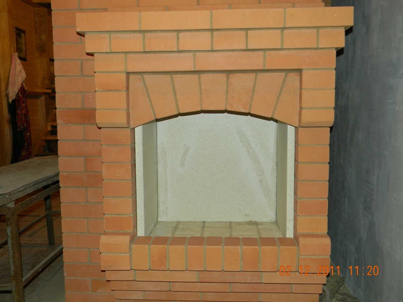

Виктор, был ли опыт применения вирмикулита?
Пытался прикрыть каминную полку с внутренней стороны, отрицательный результат -вирмикулитовая защита по-трещала сразу.

а ложкИ в арках шлифовал что ли., гладенькие такие, у витебского они ж все шершавые очень?
Сообщения: 6047
СообщениеДобавлено: Вс 4 Декабрь 2011, 15:41 Ответить с цитатойВернуться к началу
И обрабатывается то просто - шлифмашинкой, или брусочком+перчатки кожанные+пара работящих рук!!!
Вермикулит имеет свойство вбирать в себя влагу.
Без нагрева плита имеет равновесную влажность (допустим 15-20%). При нагреве плита "усыхает" и "загибает углы", испаряя из себя влагу. Поэтому крепить, вернее ставить, ее надо свободно, не закрепляя плотно к поверхности кладки, а лишь слегка отфиксировав.
* у меня на топочной дверцы защита стала "яйцом", при закрепленных двух точках на периметре.

Вермикулит к кладке не закреплён, сам по себе.
Отверстия-прочистки. Завтра заканчиваю трубу, глушу, ну и собственно топка.
Трещины на вермикулите не так страшны, как разрушенный кирпичь. А сыпаться ,если не закрыть, начинает уже на 2-ой год. Very Happy

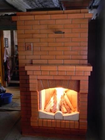

Фото
Вермикулит заменили на лещадку. Печь высушил и вывел на режим.

МОЛОДЦА!!! А чем пропитан кирпич?

Виктор, лещадку на раствор или мастику ставили?
Спасибо за фоты.
Чем вызвано такое решение?
Наличием лещадки.
Спасибо за фоты.
Мастика.
Лак по камню и кирпичу, высокотемпературный, марка "Главный технолог".
