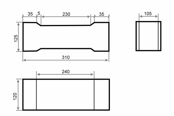

Попробуйте на заводах литейных найти подобный девайс:
Если не найдёте, то "болгаркой" с алмазным диском вырежьте из плит шамотных и уложите свободно, с зазором 2-3 мм.

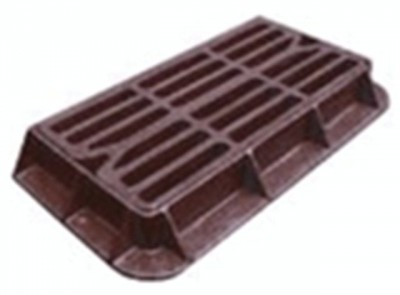

Как вариант используем ливневку, можно найти на металоприемках

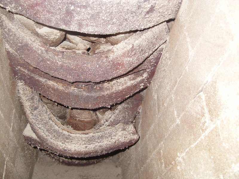

Иногда бывает такое:
прогиб
 Размер файла:  142.26 КБ
 Просмотров:  1436 раз(а)

Андрей_Алексеевич, а что можете посоветовать? Я так понимаю до такого можно не допускать, если правильно топить печь и делать профилактику?
Сообщения: 6068
СообщениеДобавлено: Пт 9 Декабрь 2011, 16:22 Ответить с цитатойВернуться к началу
Прогорит любое перекрытие - вопрос времени и режима эксплуатации.

Ливневка высотой около 120 мм, да и чугуний однако на прямоточках стоит долго
Это она в раме - 120, а сама решетка ок. 40-ока...
А ну как рамку поведёт... Shocked как её тогда извлекать? Sad

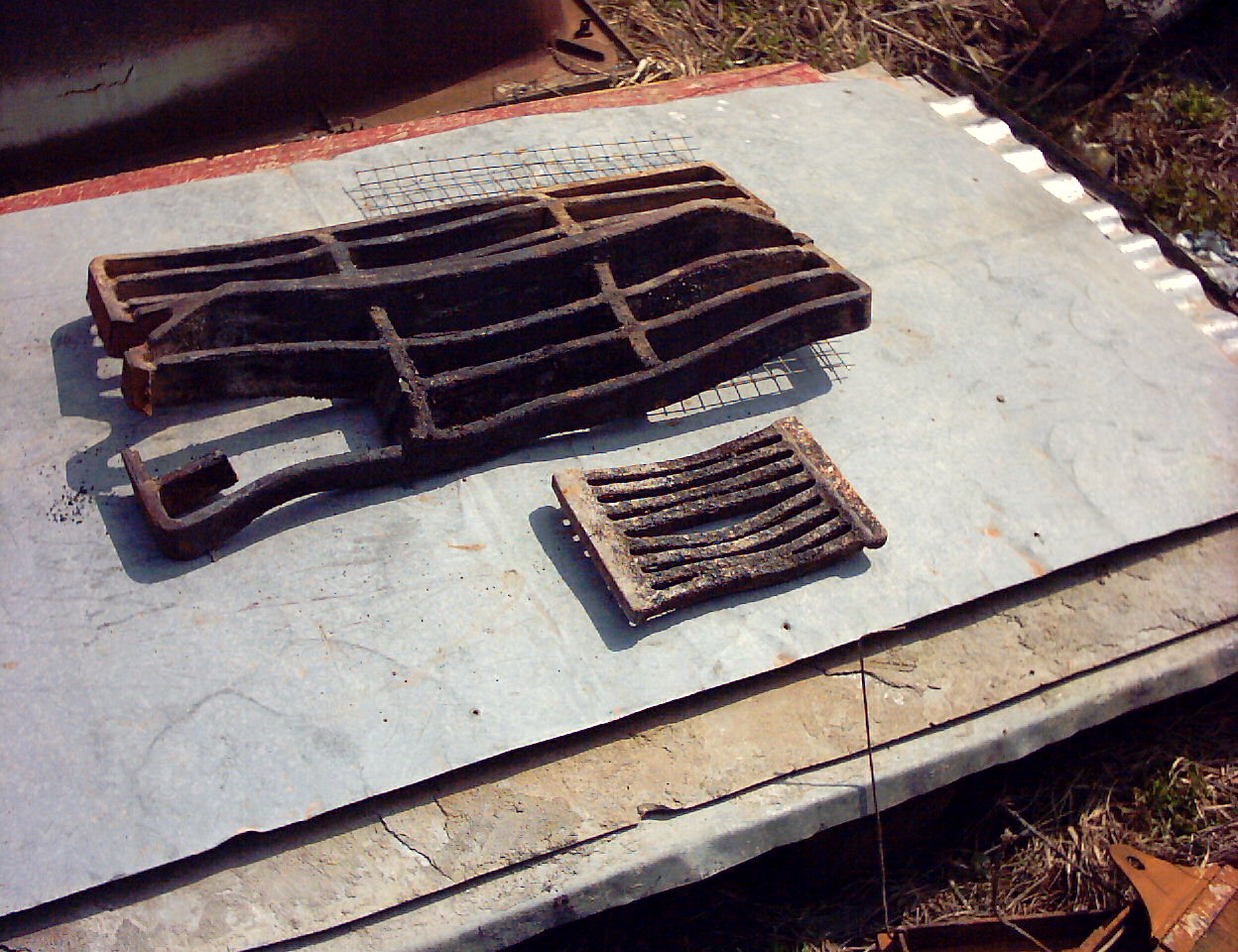

СообщениеДобавлено: Сб 10 Декабрь 2011, 22:05 Ответить с цитатойВернуться к началу
"левневка" после трех месяцев эксплуатации ...
"Это" стояло в пламени катализатора?
Сообщения: 6850
СообщениеДобавлено: Вс 11 Декабрь 2011, 19:10 Ответить с цитатойВернуться к началу
Нет это чугун самой низкой марки СЧ20 а для колосников необходим чугун марки СЧХ(с хромом)
А это всё из-за чугуна плохого качества,а ливнёвки для ливневок.Изделия надо использовать по их прямому назначению.

Мой скромный опыт показывает, что проблема не в качестве решётки, а в способности прохождения дымовых газов. Т.е. по мере разрушения каменной закладки, происходит заполнение, уплотнение щелей по которым происходит движение газов. Охлаждение решётки становится минимальным, как следствие она разрушается под воздействием тепловой и весовой нагрузок.(См. фото выше)
