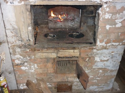

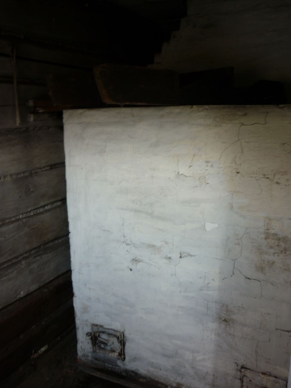

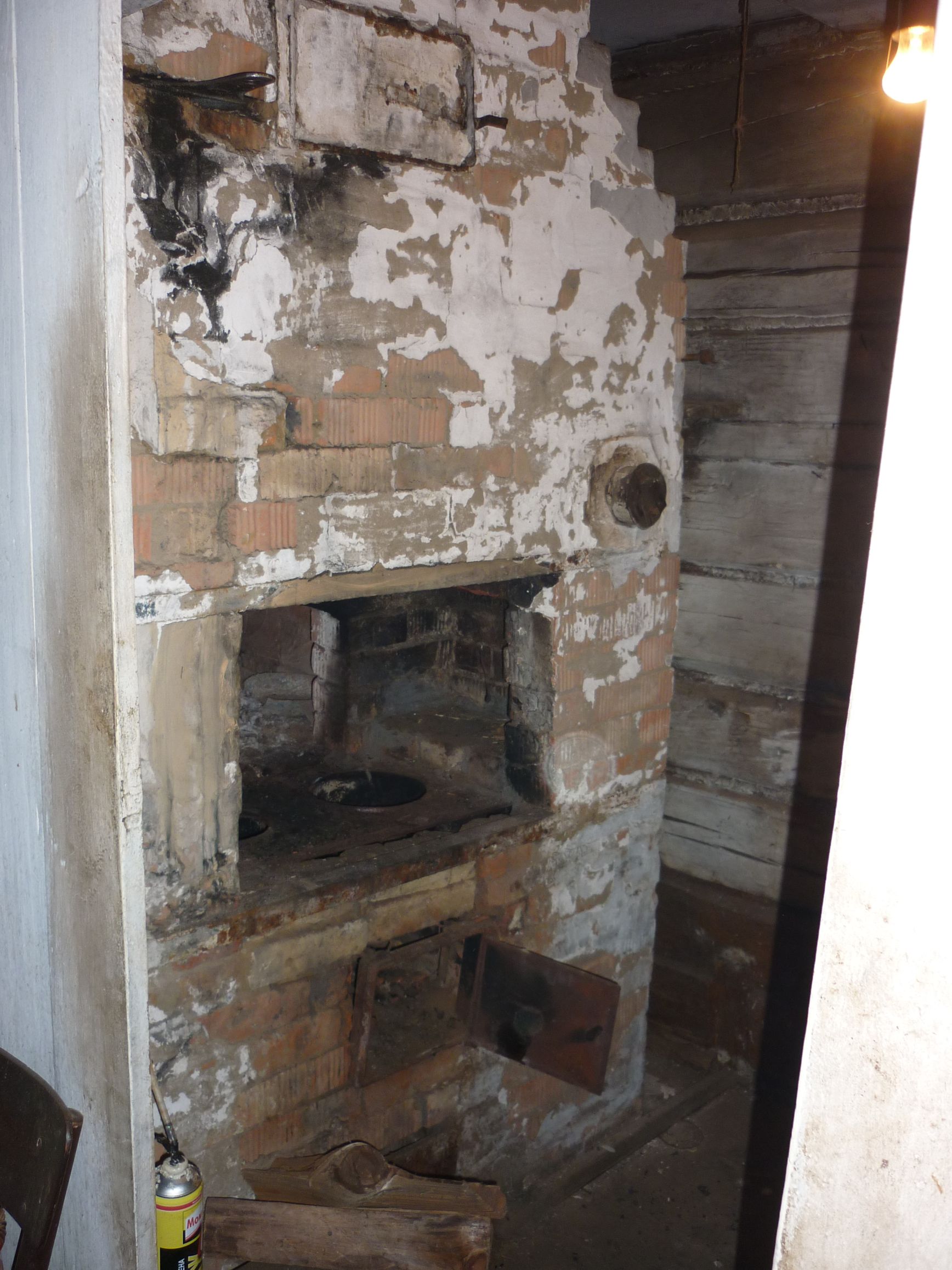

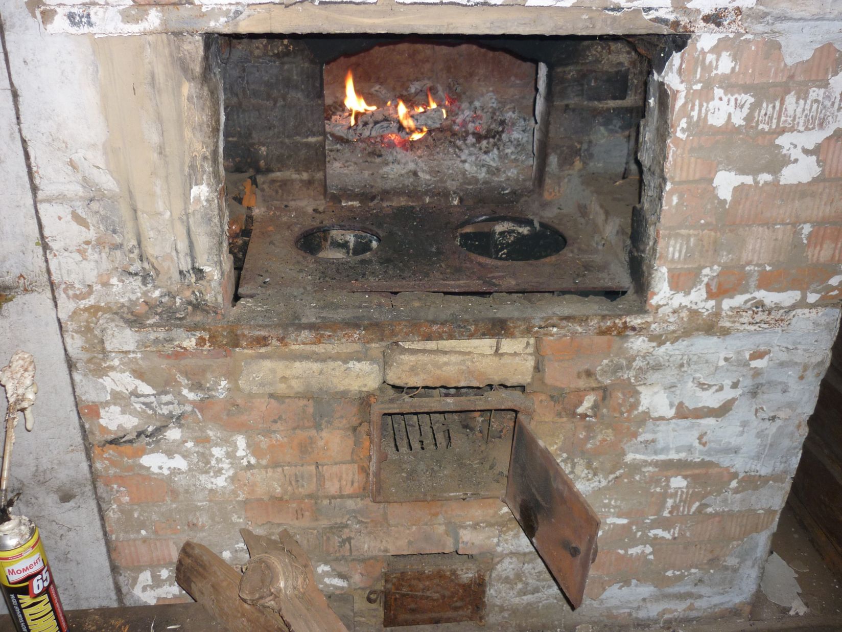

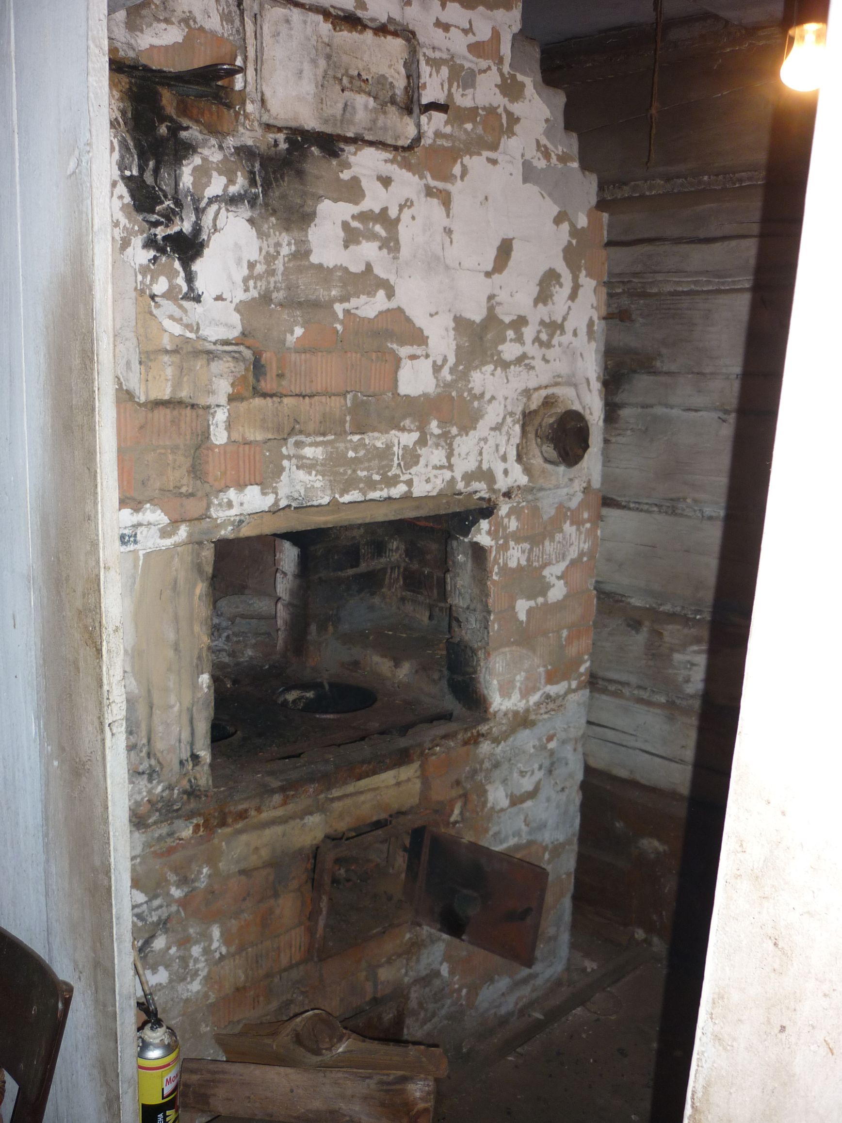

Здравствуйте! Имеется печь в старом доме. Печь частично разрушена, но можно топить как русскую (сжигать дрова на поду), тяга хорошая. Подскажите пожалуйста, что за конструкция печи, можно ли ее восстановить, как ее топить и как ухаживать. Когда пробовали топить как русскую, то после того, как дрова прогорели совсем (синих огоньков не было) и закрыли вьюшку, появился запах угара сработал датчик СО. В чем может быть причина? Заранее благодарен за ответ.

вид сзади

На фото представлена Русская печь с подтопком и самоварницей.
Печь в очень плохом состоянии.
Обязательно ВНИМАТЕЛЬНО осмотрите дымоход в районе потолочного перекрытия, чердака и крыши! Трещины по поверхностям печи и дымохода необходимо ликвидировать, плиту поменять, подтопок перебрать, дымоходы и каналы прочистить.
До капитального ремонта лучше не топить.

если взглянуть на фотки печи, то по ходу тут вообще надо печь перекладывать, а мелкие ремонты толку не дадут через время всё равно придется придти к полному ремонту
Странное какое-то уточнение - если дрова прогорают совсем, то не только синих, а и красных огоньков жара быть не должно Smile
Если же Вы таки закрыли тлеющий остаток, то конечно СО будет и много Mad
Наиболее простое временное решение для такой печи - это проверить дымоход, возможно врезать шибер в хайло (что-то его не увидел), вырезать из тонкой (0.6 мм) жести крышку во весь внешний проем и прицепить на съемных петлях - т.е плотно закрываем проем полностью по плоскости чела.
Дальше топим как обычно, закрывая не заслонкой, а приделанной крышкой, и не перекрывая шибер полностью до полного прогорания дров.
Воздух же "поставляется" через варочную панель со снятыми кольцами и приоткрытую дверку поддувала.
Год-второй спокойно можно пережить.
