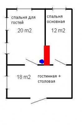

Добрый день,
Помогите определиться с максимально эффективной и простой в сооружении печью для отопления. Есть старый дом (3 комнаты) в котором хотим переложить печь (годы берут своё и кирпич начал разрушаться).
Единственное желание чтобы печь занимала меньше площади.
Может кто-то встречал подобный проект с порядовкой и может им поделиться будем очень признательны.
Заранее спасибо.

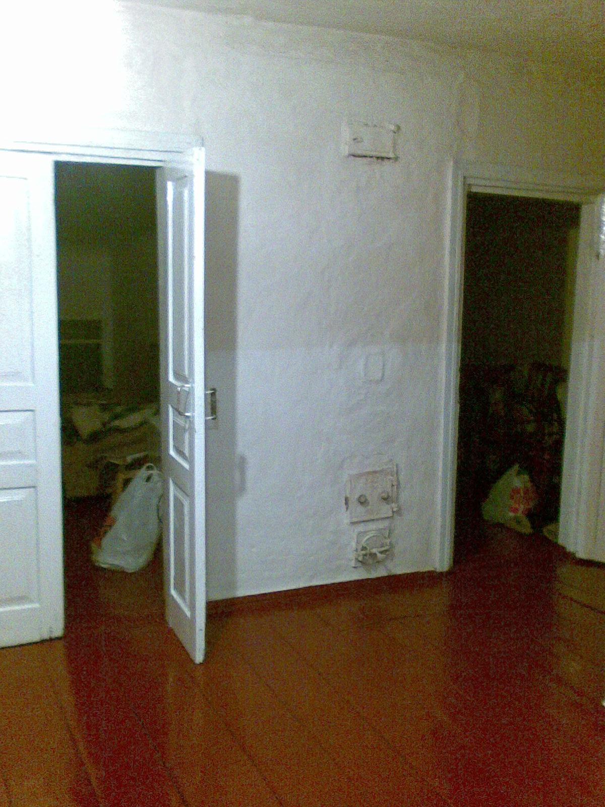

СообщениеДобавлено: Пн 12 Декабрь 2011, 17:02 Ответить с цитатойВернуться к началу
Такой ПМЖ реально отопить одной печью!
Выложите фотки печи существующей.
Что желается иметь в печи: плита варочная, духовка...?
На плане дома укажите расположение дымовой трубы, конька на крыше и назначение всех помещений!

На данный момент домик отапливается одной существующей печкой, к сожалению фото немного неинформативно.
Чесно говоря в печи ничего дополнительного не предвиделось ... только отопление.
На плане синим отмечено место вывода дымохода (вывод ровно по коньку).
Ещё как довольно интересный вариант рассматривалась ОИК 19 Ф.

СообщениеДобавлено: Вт 13 Декабрь 2011, 16:47 Ответить с цитатойВернуться к началу
Нужна диагностика и средний ремонт печи.Ваша печь профессионально сложена.Не ломайте.Оцеку фундамента делайте.Не разбирайте.

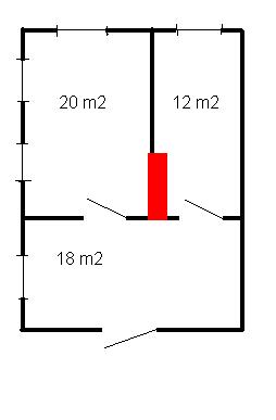

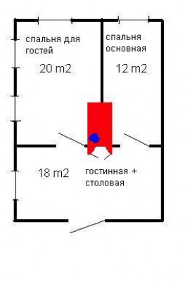

СообщениеДобавлено: Ср 14 Декабрь 2011, 12:57 Ответить с цитатойВернуться к началу
ИМХО, если все таки переделывать, то печку стоит сдвинуть влево по рисунку с тем чтобы площадь боковой стены печи соответствовала площади комнаты - обычно это 1 к 5.
Годится любая печка с периметром около 4-5 м, в данном случае более длинная, чем широкая, чтобы не пропадало место, например 3 на 6 кирпичей, в т.ч. возможен и вариант с лежанкой в большей комнате.

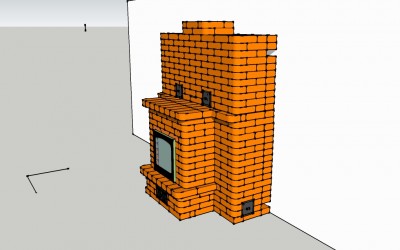

СообщениеДобавлено: Ср 14 Декабрь 2011, 16:42 Ответить с цитатойВернуться к началу
Тогда уж вот подобную: с варочной плитой (или ХК), дверца SVT 410х410 со стеклом.
Тут уж Вам и камин в зале и пропорциональный щиток отопительный в каждой спальне.

СообщениеДобавлено: Ср 14 Декабрь 2011, 17:40 Ответить с цитатойВернуться к началу
Двинуть можно шкаф или мебель.Про фундамент что скажете.В каком состоянии топка и газоходы.Форум это такая штука на которой могут посоветовать все варианты.Если постучат в дверь с кувалдой и ломом тоже этих ребят держи.Еще важная вещь-НЕ УШЛА ЛИ ПЕЧЬ ОТ ВЕРТИКАЛИ.В УФЕ/на печной карте этот город в руинах.В этом древнем городе пересекались очень богатые торговые пути.Там находили византийские монеты и сосуды древнего Египта.Этому городу не одна тысяча лет.Ногайская орда после крушения империи Чингис Хана облюбовала этот благодатный край.В башкирии процветали металлургические предприятия Демидова.Шведы строили в 19 веке заводы по пр-ву стали и чугуна.А сейчас даже кузнецов уже не осталось и в помине./падает целая улица с 9ти этажными домами.Как пизанская башня они накренились.Ищут водоканал или теплосети виноваты что грунты подмывает.Найдите специалистов для окончательного решения.На первое время топку переберите и в подполе посмотрите опоры печного фундамента.По моему мнению если сделать аэрофотосъемку то наверно нет больше той старой ПЕЧНОЙ РОССИИ.ПРОСТО СХОДИ ув. ПОСЕТИТЕЛЬ ФОРУМА на прием чермета Вашего города и там ты найдешь печное литье со ЗВЕЗДАМИ и эмблемами-СССР-МЧМ/Министерство черной металлургии/А Москва -столица РУБЛЕВКИ далека от России.

СообщениеДобавлено: Чт 15 Декабрь 2011, 13:37 Ответить с цитатойВернуться к началу
А могли бы Вы дать ссылки на несложный проект подходящий для моего случая?
большая дверца со стеклом - это очень хорошая идея (этим и приглянулась ОИК 19 Ф), а варочная плита или ХК ненужны.
Оценить фундамент имеющейся печи трудно т.к. нужно срывать полы(хотя видя как построен дом можно с уверенностью сказать что с фундаментом для печи никто не заморачивался). Для новой печи будет делаться новый фундамент. что касается вертикали то печка довольно ровная, хотя уровня не прикладывал (думаю что это ещё связано с тем что она подпирается стенами с 3-х сторон)
На выходных буду в деревне сделаю больше фотографий печи.

СообщениеДобавлено: Чт 15 Декабрь 2011, 23:00 Ответить с цитатойВернуться к началу
Для 50 м2 надо печь около 4 кВт - практически любая средняя печь подходит.
В частности: ОИК-7 (развернув "хвост" вдоль стены между комнатами - вообще идеально) или ОИК8 (чуть удлинив колпак)

Boris759
Сообщения: 272
Регион: Belarus
СообщениеДобавлено: Вт 3 Январь 2012, 16:34 Ответить с цитатойВернуться к началу
panalex писал(а):
Elm писал(а):
Порядовка не проблема... если определитесь могу нарисовать.
Дак в том-то и вопрос для того чтобы определиться сможем мы её сами выложить или нет (сложная конструкция) нужно посмотреть порядовку.
Ещё такой момент - в ОИК 7 дверца с широкой стороны, а нужно с узкой.
печь достаточно сложная и вам самим я б не рекомендовал делать. довертесь грамотному проверенному печнику.ничего сложного в ней нет но не для вас
