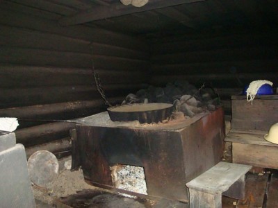

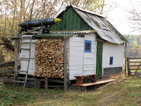

Моя банька по черному
 Размер файла:  111.09 КБ
 Просмотров:  1230 раз(а)

В соседней теме моя банька снаружи
http://forum.stovemaster.ru/viewtopic.php?p=72987#72987

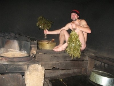

А это внутри..
Слабонервным смотреть не рекомендуется
 Размер файла:  47.21 КБ
 Просмотров:  1533 раз(а)

Виктор можно поподробней о бане по черному,заразили хочу тоже поставить сруб по черному. Как устроен очаг если можно фото.
