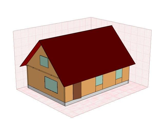

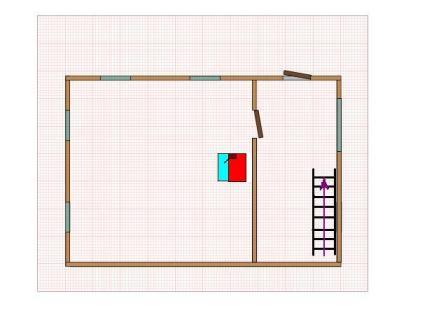

Доброго дня.
Посоветуйте, что выбрать для отопления дачного дома.
Доб из бруса 160х160. Размер 10х7 с перерубом на 3 м и мансардой на 2-м этаже.
Печь нужна только для отопления, просто, чтоб было тепло и уютно при температуре за бортом максимум до -20. А так ориентируюсь на использование от +5 до -15.
Вот вид дома.
Вид дома.
 Размер файла:  28.55 КБ
 Просмотров:  815 раз(а)

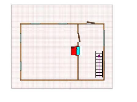

Вот так будет внутри перегородка (в комнате 7х7) и ориентировочно стоять печь. Посередине под домом подвал.
Все размеры по наружным стенам.
 Размер файла:  21.36 КБ
 Просмотров:  848 раз(а)

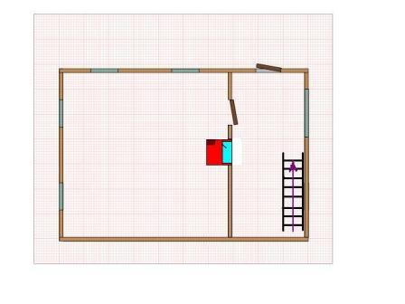

Я предположил 4 варианта размещения печи

Тепловой контур слишком большой (макс 60м2) даже без учета возможного отопления мансарды - надо делить на две печки или ставить внутри печки регистр.

Если рассматривать вариант 3.
То получится нечто похожее на http://radikal.ru/F/s41.radikal.ru/i094/0909/35/7cbfaa4fd980.jpg.html
Это из веток http://forum.stovemaster.ru/viewtopic.php?t=3094&highlight=%CF%E5%ED%EE%F1%F2%E5%EA%EB%EE
и http://forum.stovemaster.ru/viewtopic.php?t=3092&highlight=%E3%EE%EC%E5%EB%FC%F1%F2%E5%EA%EB%EE
Каким образом здесь выполнена ПП разделка второго колпака?
В Варианте 4 от стены до печи 45-50 см. Задняя стенка печи будет греть стену. Стоит ли так делать?
Любой из вариантов можно сделать.
В перегородку не хочется, т.к. сруб садиться, оставлять зазоры - будут щели (тепло будет уходить).
Хочется иметь одну чистую и тёплую комнату.
В общем делема, ищу оптимальный вариант, в качестве печи рассматриваю ОИК 20.
Основное требование - в большой комнате тепло и чисто.
Может есть и другие варианты, подскажите плиз.
Спасибо.

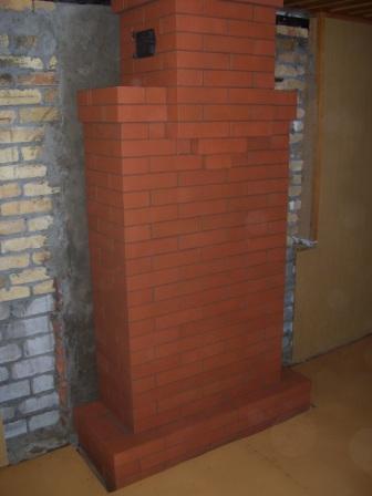

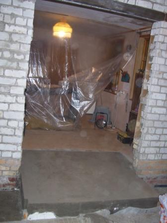

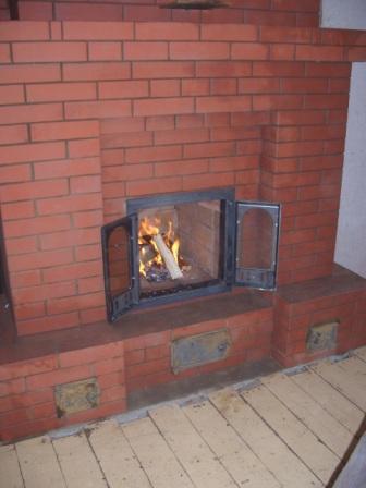

Хорошая планировка под печное отопление!
Недавно закончили в подобном домике: камино-печь в простенке между кухней (с лестницей) и залом - большой комнатой.
На втором этаже труба в форме отопительного щитка.
вид на фундамент из кухни
 Размер файла:  26.42 КБ
 Просмотров:  775 раз(а)
камино-печь топится в режиме камина и теплоёмкой печи ОДНОВРЕМЕННО!!!
 Размер файла:  23.78 КБ
 Просмотров:  770 раз(а)
камино-печь - вид из зала
 Размер файла:  23.23 КБ
 Просмотров:  790 раз(а)

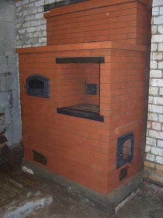

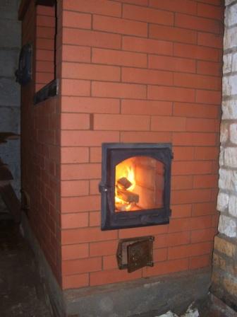

СообщениеДобавлено: Пт 23 Декабрь 2011, 11:01 Ответить с цитатойВернуться к началу
вот ещё несколько...
дымовая труба на мансарде в виде щитка, с рассечками
 Размер файла:  19.79 КБ
 Просмотров:  783 раз(а)
плита и ХК топятся ОДНОВРЕМЕННО с камином!
 Размер файла:  22.21 КБ
 Просмотров:  802 раз(а)
варочная плита П2-*1 Б 585×340 «малютка» с ХК "по-чёрному"
 Размер файла:  23.27 КБ
 Просмотров:  767 раз(а)

Robber, квадратный метр печки дает 500 Вт, откуда получаем, что если в помещении, например 40 м2, надо печку с площадью боковой поверхности, что выходи в это помещение около 8 м2.
Если же суммарная площадь обогреваемых помещений больше 60 м2, т.е. комната + прихожая + мансарда, то будет или холодно у стенок, или печку надо будет все время подтапливать - в две топки уже не получится - будет перетоп, что не добавит жизни печке.

Варианты 2,3,4 родились исходя из того, что печи в частности ОИК 20, и ОИК 21 по моему мнению будут прогреваться не равномерно. Печь всегда холоднее там где подъёмные каналы. У печей ОИК 20, и ОИК 21 они спереди, соответственно боковые и задняя стенка будут греться сильнее.
Т.к. 500 Вт снимается с квадратного метра в среднем, поэтому можно предположить, что спереди снимается 300 вата, а с боковых и задних грубо по 600.
Поэтому думаю, что разместив печь "холодной" стороной в холодную комнату мы много тепла не потеряем, а большую отопим и оставим её чистой.
В принципе "кухню, прихожую, веранду" тоже надо подогревать но не сильно
По варианту "вся печь в комнате" не нравится, то, что за печью (наиболее горячая часть печи) будет неиспользуемый 1м.кв., а также вся "горячая" сторона печи будет обращена к стене.

Boris759 писал(а):
печь надо побольше и лежанку на всю длину. И никакого зазора не будет
Тяжело будет снять именно в комнате необходимую мощность, а так же проблема в срубе в том, что потом сруб может повиснуть на печке. Поэтому планирую "дырку" в стене через которую будет топиться печь. Печь будет примыкать к стене и при усадке сруба проблем не возникнет. Есть конечно варианты решения, но не хочется так сильно заворачиваться, тем более не ясно на сколько сруб сядет. Я в бане два раза дверь вынимал и подрезал венец над дверью.
