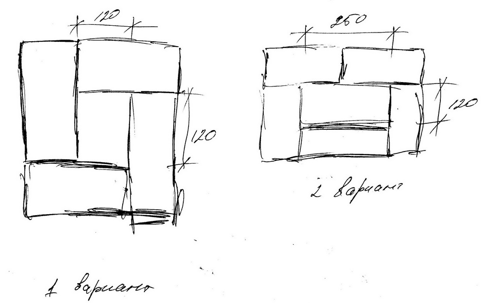

Elm писал(а):
Полкирпича - до 3 кВт мощности (маленькие печки)
Кирпич - до 6 кВт мощности (практически все печки).
Все, что больше, требует расчета исходя из количества единовременно сжигаемого топлива.
Свободный художник писал(а):
Ну тогда делайте в пятерки трубу. в четверик то мало будит. Потихоньку не спеша. если сами.Проще трубы 2х контурные поставить, базальтовый утеплитель не менее 5 см мона больше.Диаметр тут уже говаривали но на мой взгляд 115 диаметр всегда хватало.
Чтобы расставить точки над и. Какой из вариантов кладки мне выбрать для дымохода?
Стартовую дверку делать желательно.! Ну чтобы пробку воздушную пробить в трубе.
А что это за зверь и с чем его едят? Как и где ее делать?
 Размер файла:  79.92 КБ
 Просмотров:  1102 раз(а)
Elm
Сообщения: 1413
СообщениеДобавлено: Чт 22 Декабрь 2011, 20:34 Ответить с цитатойВернуться к началу
Ставьте побольше, но и шибер (задвижку) не забудьте, если что прикроете тягу - самое хорошее место для него в данном случае два метра от уровня пола.
Кстати, внутренний проем будет не 250 на 120, а 251 на 130 ))))
Стартовая дверка - это обычная дверка в основании трубы - ревизная или как в зольнике... перед началом топки открываете, проверяете тягу (спичкой), запуливаете туда газету и щепу, поджигаете и наслаждаетесь стартом ракеты ))))
При этом дверка топки должна быть открыта, а стартовую быстро закрываем.
Дверка должна быть на один ряд выше от дна трубы, которое желательно герметизировать (цемент или гипс) и вывести трубку для конденсата (просто в грунт под баней).

Огромное спасибо за помощь, господа. Единственный вопрос остался: можно поподробней про трубку для конденсата? Что это? как сделать? Куда и как монтировать? Просто впервые слышу про такое
Elm
Сообщения: 1413
СообщениеДобавлено: Чт 22 Декабрь 2011, 21:40 Ответить с цитатойВернуться к началу
В банных печах очень часто случается так, что пока дымовая труба не прогреется выше 100С, внутри нее конденсируется влага из дыма - такая себе вонючая и грязная водичка с кислотной реакцией.
Если труба сделана правильно (вертикальная), то она стекает до первого попавшегося сужения или поворота, где начинает просачиваться через швы и злобно портить кладку... в данном случае она будет скапливаться в нижней части печи, разрушая цоколь. Загерметизировав основу (дым должен входить сбоку) и поставив на дне обычную трубку из металлопласта, выводим всю гадость под пол и пусть себе впитывается в грунт.

Дико извиняюсь, но, для особо одаренных, можно поподробнее.И желательно с рисунком. Я дилетант. Confused Confused
Elm
Сообщения: 1413
СообщениеДобавлено: Пт 23 Декабрь 2011, 10:51 Ответить с цитатойВернуться к началу
Ну типа так http://www.dymohoda.net/userfiles/keramo.jpg (тут только смотрим как идут каналы, все чисто условно, например, "керамический тройник" уже будет создан кирпичами печи и дымохода), а "чашку" http://www.gidtepla.ru/upload/iblock/cf2/cf28b74de02e0ff3851b7707ebb61a59.jpg
делаем не из железа, а как оштукатуривание нижних рядов дымохода, а про трубку я уже писал.
Стартовая дверка должна находится вровень с вводом дыма
