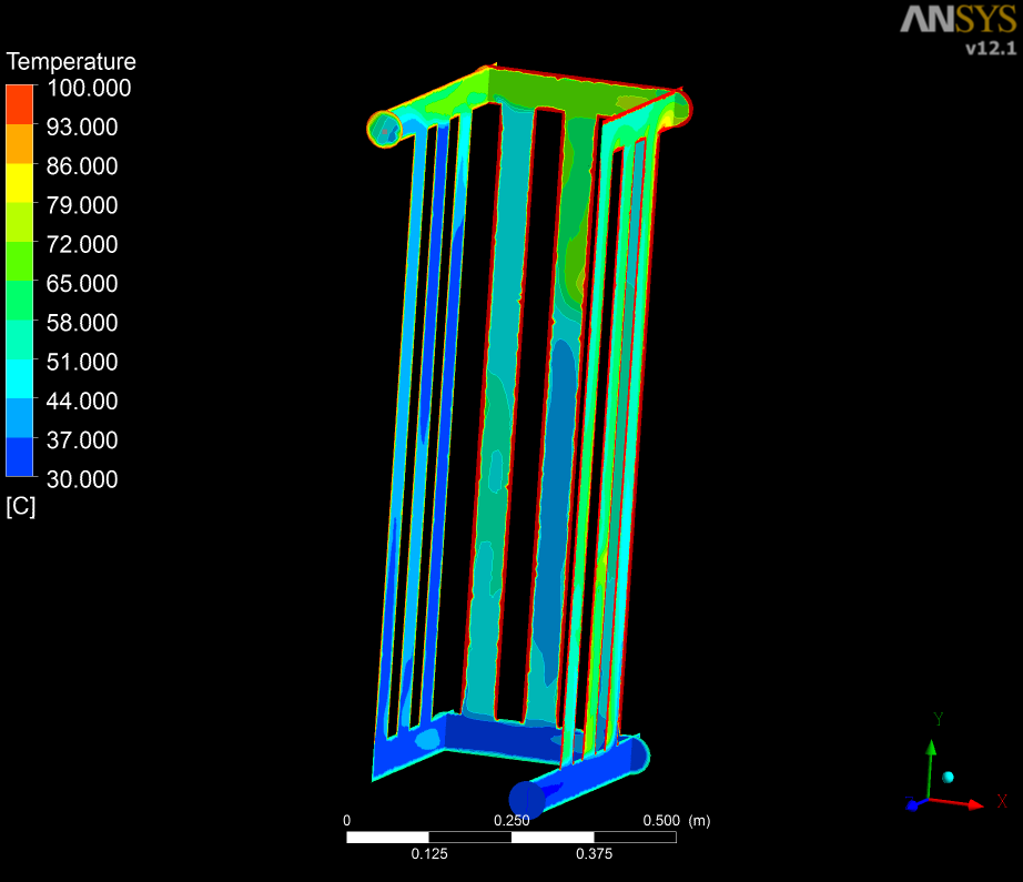

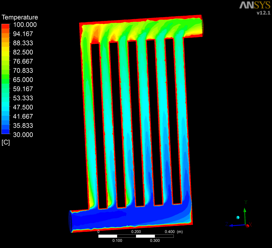

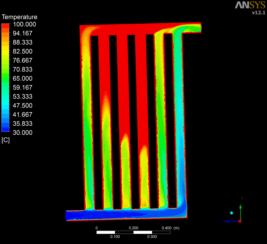

Без всяких претензий на новшество, лишь то что замечено за время эксплуатации.
1.(замечено) При размещении двух и более регистров, параллельно в колпаке, происходит экранировка дальних регистров, ближними(к хайлу), в следствии чего температуры в регистрах получаются разными(у меня разница в 10С, между двумя регистрами), следующее смешивание идет в пользу более холодного регистра(гор 80С хол 70С дает 72-73С, а не 75С).
(возможное решение???) Видимо можно использовать, последовательное соединение(используя дальний регистр, как экономайзер), но это решение бьет по ЕЦ(обязателен насос). Лучшее решение, наверное, может дать симметричная топка(с симметричным расположением регистров).????
2. (замечено.Тут видимо, просто моя ошибка.) При выводе подачи на лицо печи( подключение подачи находится в участке колпака удаленном от СШ), есть градация температур, не в пользу выхода(причина видимо в подмесе холодной воды из обратки).
(возможное решение???) Устанавливать регистр(регистры), с выводом подачи к наиболее горячей точке.(ближе к СШ).?????
Пару рисунков, где видны эти проблемы(рисунки не связаны именно с моим котлом, но думаю проблемы именно в этом). Рисунок B1 показывает проблему дальнего нагрева, b2 экранировки.

СообщениеДобавлено: Ср 7 Декабрь 2011, 13:07 Ответить с цитатойВернуться к началу
Обе проблемы, на мой взгляд, могут решаться геометрией колпака и регистра.
В колпаке, можно подбором сечений полостей и т.п., направить горячие потоки в нужные зоны, а у регистра, можно поэкспериментировать с диаметрами труб.
Такое предложение: делать вертикальные трубы меньшего диаметра, не 2" а 1,5" или даже 1", но болшее количество, для сохранения площади.
разница в площади труб 2" и 1", в 1,75раза и например, вместо 10труб-2" надо будет 17-1".
vladgri
Сообщения: 1857
Регион: г.Павлодар
СообщениеДобавлено: Ср 7 Декабрь 2011, 13:22 Ответить с цитатойВернуться к началу
В принципе данное решение, достаточно верное. Применение труб большего диаметра, на коллекторах, позволит получать более равномерное распределение теплоносителя. Но, если котловую трубу 60х5(6), найти достаточно просто, то котловые трубы меньшего или большего диаметра, достаточно проблемно(по крайней мере у нас).

Вы имеете в виду подмес через вертикальные трубы регистра?
Я вот ещё думал об установке в нижнюю горизонтальную трубу(коллектор) дефлектора, для регулировки потоков в регистре. были еще мысли обеспечивать этим дефлектором, ркгулировку температуры обратки(вместо термостатического подмеса).
На картинке видно, что подмес идет через нижний коллектор-крайний стояк. Но это при ПЦ, при ЕЦ этот подмес не так выражен. А регулировка(авто) при ЕЦ возможна по Вашей схеме,- трубы коллекторов имеют диаметр много больше чем трубы стояков(за счет уменьшения сопротивлений в коллекторах).

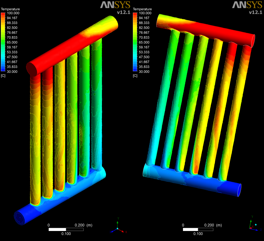

СообщениеДобавлено: Пт 9 Декабрь 2011, 11:17 Ответить с цитатойВернуться к началу
vladgri писал(а):
А регулировка(авто) при ЕЦ возможна по Вашей схеме,- трубы коллекторов имеют диаметр много больше чем трубы стояков.
И приблизительно так, для ПЦ. т.е. тоже самое, увеличивая диаметр коллекторов, получаем более благоприятные условия.

vladgri писал(а):

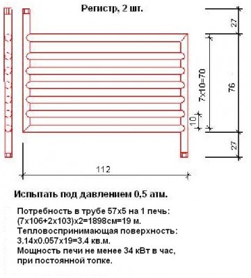

Вот подобные регистры варят "самоделкины-кулибины".
Не вдавался в их объяснения, но выходило всё красиво!
А что покажет моделирование?
Отдельная признательность за тему!!!
диаметр "гребенки" не больше 2/3 от диаметра лежаков

СообщениеДобавлено: Пн 26 Декабрь 2011, 13:35 Ответить с цитатойВернуться к началу
Спасибо, очень наглядно.
vladgri писал(а):
...т.е. 29% от энергии дров отдается котлу, остальное массиву печи и потери.
29%, это тепло отданное котлу, именно только во время горения. В связи с этим, интересны реальные параметры Вашего котла(площадь поверхности регистра)?

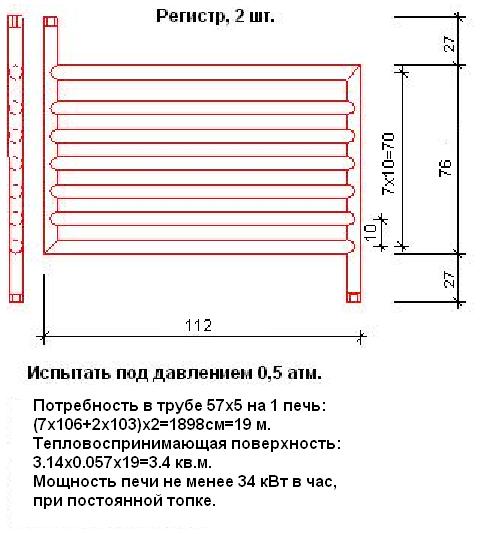

Регистр расчитывался по методике Кузнецова. Стоит два регистра общей площадью ~3.21 м2.
ЗЫ.Нашел чертежик.
 Размер файла:  44.72 КБ
 Просмотров:  829 раз(а)

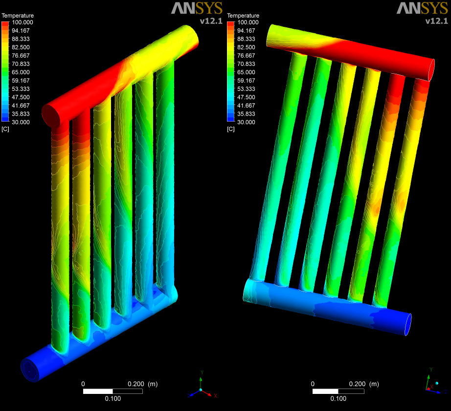

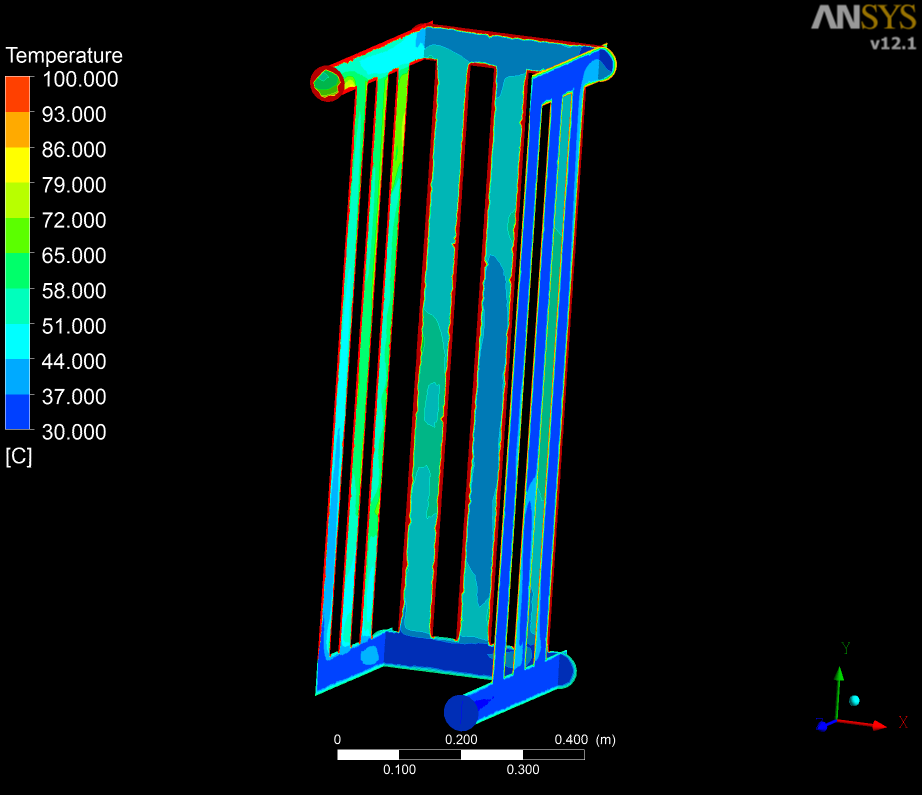

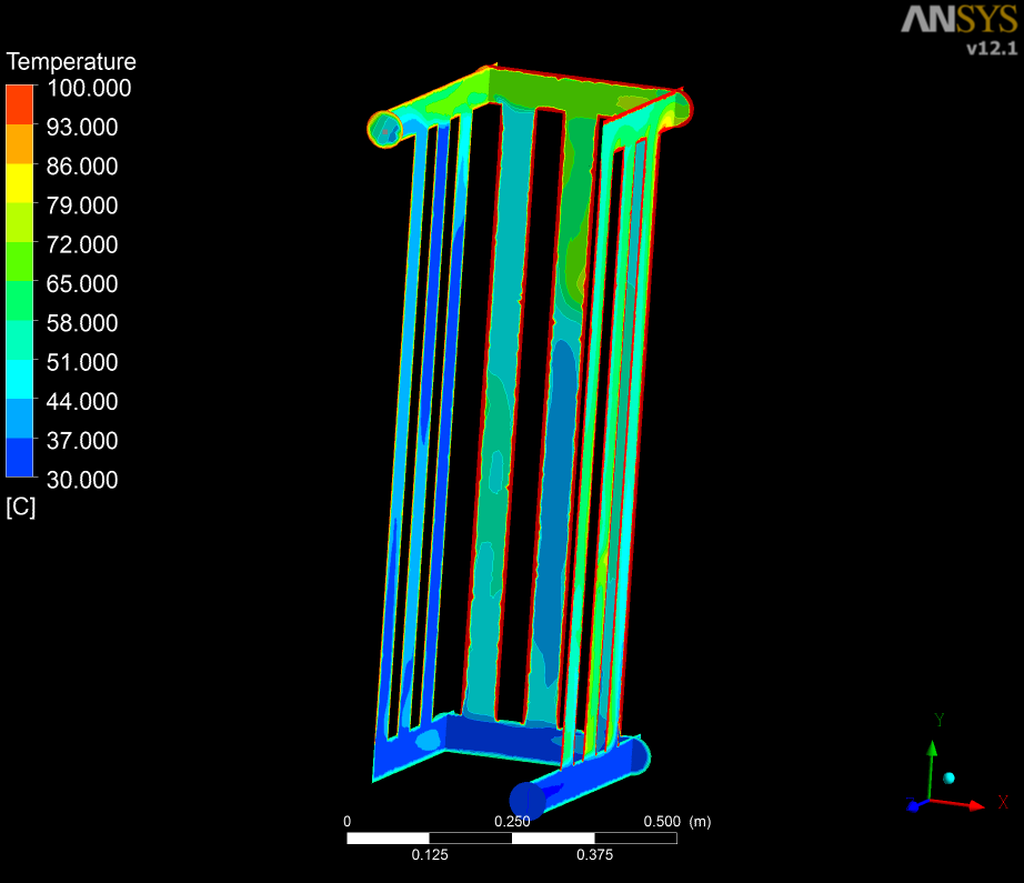

По схеме, понял, что кроме диаметров играет роль и эксцентрик. Сделал две модели, но помоему с эксцентриком хуже. Диаметры 60/90.
ЗЫ. Эксцентрик, видимо предполагался для лучшего смешивания.?

Elm
Сообщения: 1413
СообщениеДобавлено: Пн 26 Декабрь 2011, 15:09 Ответить с цитатойВернуться к началу
Я когда варил регистр, то крайние углы сделал именно по чертежу, т.е. срезав трубы под 45, это должно уменьшить красную зону на рисунке.
Еще неясно как греете: если согласно чертежу печи, то как раз на выходе горячей воды идет выхлоп топки, вторая же зона около 3/4 длины регистра, там где сухой шов и второй выхлоп - красная зоны в углу где еще есть и дополнительная потеря через стенки кажется странной.
Согласен, что симметричное расположение регистров лучше, кроме всего прочего оно дополнительно экранирует котел - большая доля тепла пойдет на нагрев воды... в минусах - габариты увеличатся минимум на 25 см.
Вроде, получается что эксцентрик, даже сводит на нет, применение утолщённых коллекторов?
Это понятно, что не по чертежу, Просто градация с верху вниз. Но это не важно, в данном случае.

СообщениеДобавлено: Пн 26 Декабрь 2011, 15:49 Ответить с цитатойВернуться к началу
Самое интересное, что эксцентрик похоже работает, но именно во вред. т.е. вращение воды блокирует(или наоборот подсасывает), следующие стояки.
ЗЫ.Не стоит забывать, что это всего лишь модель.
Elm
Сообщения: 1413
СообщениеДобавлено: Пн 26 Декабрь 2011, 18:15 Ответить с цитатойВернуться к началу
А энергию для движения задаете как разность давлений или программа считает и гидросопротивление?
Вихрь в целом же увеличивает трение жидкости о стенки, тормозя циркуляцию.
vladgri
Сообщения: 1857
Регион: г.Павлодар
СообщениеДобавлено: Пн 26 Декабрь 2011, 18:34 Ответить с цитатойВернуться к началу
Задача была поставлена, для проверки ПЦ, поэтому теплоноситель подается с известным расходом. Если бы не было расчета гидросопротивлений, то было бы более равномерное распределение температур.
