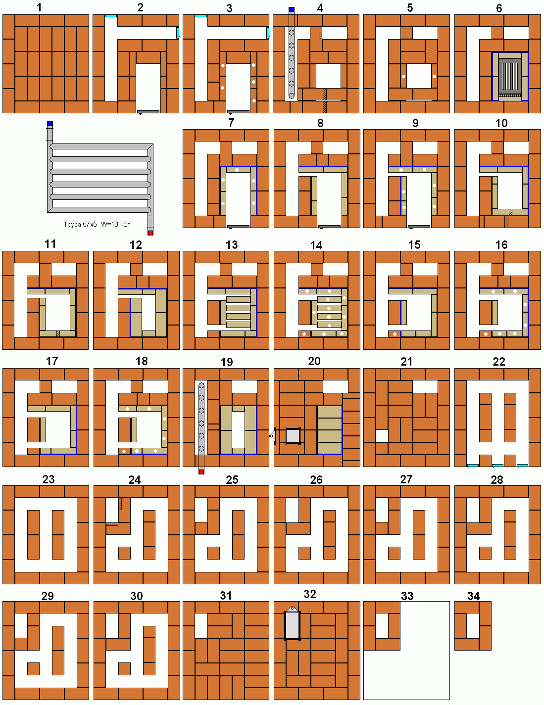

Печь представляет собой меньшую часть двухконтурного котла КИК 34 http://www.stove.ru/index.php?lng=0&rs=132
Там же можно посмотреть 3D и размеры регистра.
Порядовка см. вложение.
1) Мощность печи без регистра около 4 кВт, регистр +13 кВт, но можно уменьшить за счет более редких вертикальных труб.
2) Некоторые кирпичи стоят на боку, если это так, то в следующем ряду они отмечены белыми точками.
3) Все замки лежат на левом по схеме кирпиче (т.е. там скос вверх).
4) Внутренние кирпичи около передней стенки в рядах 13-16 и 17-18 стоят на торце.
5) Все задвижки стоят сверху соответствующего ряда.
6) Синия линия - гофрированный картон в два слоя, чтобы обеспечить промежуток в 0.5 см.
7) Шамотное ядро по уровню всегда чуть отстает от ряда с тем, что к 20-му разница получается порядка 2-3 см. Для удобства кладки 21-го ряда сверху тоже уложен гофорокартон.
8) Топливной дверке обязательно нужен пламенеотбойник, иначе она раскалятся докрасна.
9) Кирпичи катализатора должны стоять свободно.
10) Ревизные дверки были предварительно "запыжованы" базальтовой ватой - от подсоса и от нагрева.

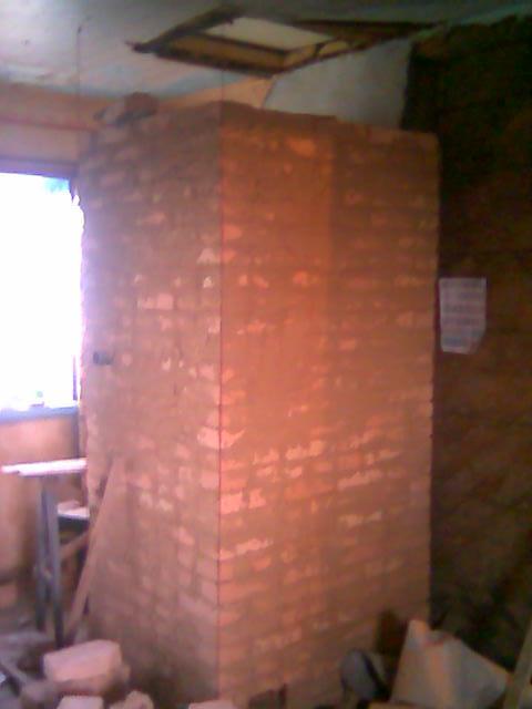

11)Верх печи после завершения всех работ был выровнен "в ноль" и накрыт листом гипсокартона. Штукатурка по стеклопластикой сетке - обернул печь и сшил, по низу край пошел под плинтус, поверху - под декоративную алюминиевую кромку, которую приклеил к ГКЛ.

P.S. Порядовка масштабирована 1см=2 пк, точность +/-1 пк (0.5 см)

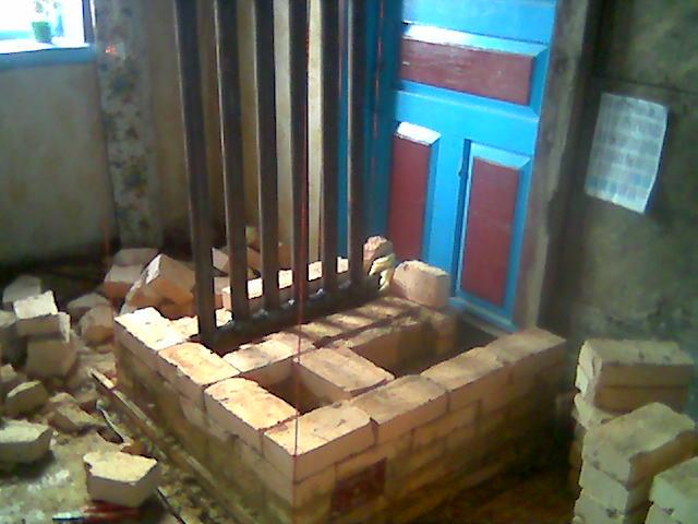

Фотки.
1) Фундамент пришлось закопать поглубже ибо дом поднят довольно высоко над грунтом. На всякий случай забил пару костылей от сползания - у меня холм.
2) По углам натянуты направляющие, так же и регистр привязан к потолку.
Дверь спереди ес-но по завершению всего была убрана, стена подпилена по ПБ и.т.д. Топка идет спереди, т.е. перед печкой как бы маленький грот.

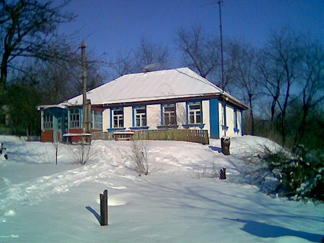

Насчет дымохода: после того как печка поработала, было измерено, что на уровне чердака температура дымогазов никогда не поднимается выше 120С (даже если открыть топочную дверку), поэтому старый дымоход было решено снести в пользу 200 мм АБЦ с последующим утеплением.
Так как печка была первая, то следуя тяжелому детскому прошлому по возведению стен, швы замазывал "в ноль"... увы потом за это и расплачивался Embarassed протирая все кирпичи и расшивая швы под штукатурку.

Дом (еще со старой трубой)

Я ее топил около полугода прежде чем штукатурить, а потом, конечно, по горячему делал и летом.
Штукатурил проще - замотал в стеклосетку шириной 1м, сшив и стянул такой же ниткой, потом если и где и отстало, то это было "чисто внутреннее дело" - никаких трещин.
Аналогично штукатурил распушку и кирпичную часть дымохода, только там уже использовал рулон в 20 см шириной, на дымоход наматывал спиралью.
