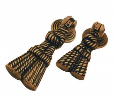

Надеюсь, что травм от шибера не будет. Поверх него я оставил достаточно места, чтоб палец поместился, получилось вполне удобно. Верхний кирпич спилил наискосок, сужение щели происходит вглубь печки. Это на нижней заслонке, а верхний шибер длинный, но он на такой высоте, что за него не цепляешься. Супруга на него сейчас глиняного ангелочка подвесила, красива-а!

На шибер обязательно какой-нибудь предохранитель приделаю. Может быть колпачёк снизу, чтоб палец не провалился. Но выступающим его делать не хочу, будешь всё время цепляться.
Сообщения: 6018
СообщениеДобавлено: Вт 27 Декабрь 2011, 12:04 Ответить с цитатойВернуться к началу
iwolf писал(а):
Подумаю, что придумаю, сообщу.
Если такую печурку осилил (РУКАСТЫЙ!!!), то уж по образцу (ниже) украшеньице на шибер придумаешь! такое же красивое, как и рифма...
Фотки ждём Smile
УСПЕХОВ!!!
УСПЕХОВ!!!
Да, это вариант, я уж и сам о висючке какой-нибудь подумывал. Smile
