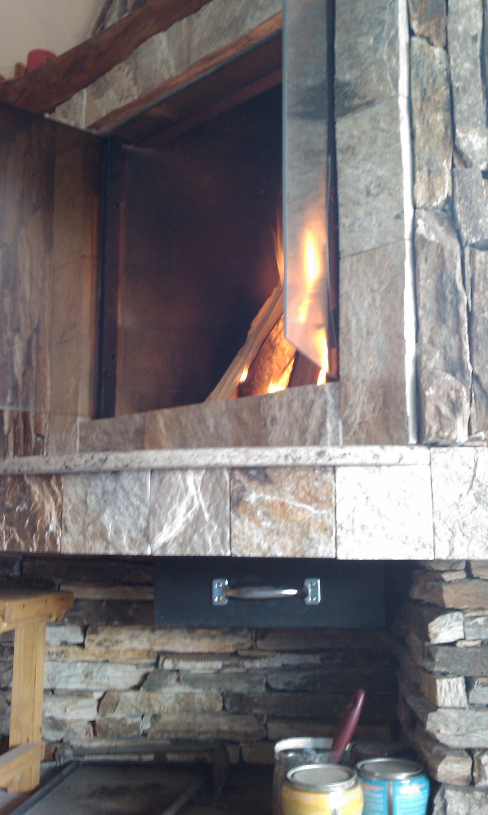

Сообщения: 5964
СообщениеДобавлено: Сб 12 Ноябрь 2011, 12:24 Ответить с цитатойВернуться к началу
Владимир Блажев писал(а):
60/60 дыра
Молодчина!!!
А куда собирается пепел от сгоревших дров из-под колосниковой решётки?
ДАЛЬНЕЙШИХ УСПЕХОВ!!!
Владимир Блажев
Зарегистрирован: Сб 1 Январь 2011, 00:04
Сообщения: 160
Регион: България
СообщениеДобавлено: Сб 12 Ноябрь 2011, 18:42 Ответить с цитатойВернуться к началу
есть пепелница на рельсах

СообщениеДобавлено: Ср 28 Декабрь 2011, 19:08 Ответить с цитатойВернуться к началу
пепелница
 Размер файла:  635.44 КБ
 Просмотров:  797 раз(а)

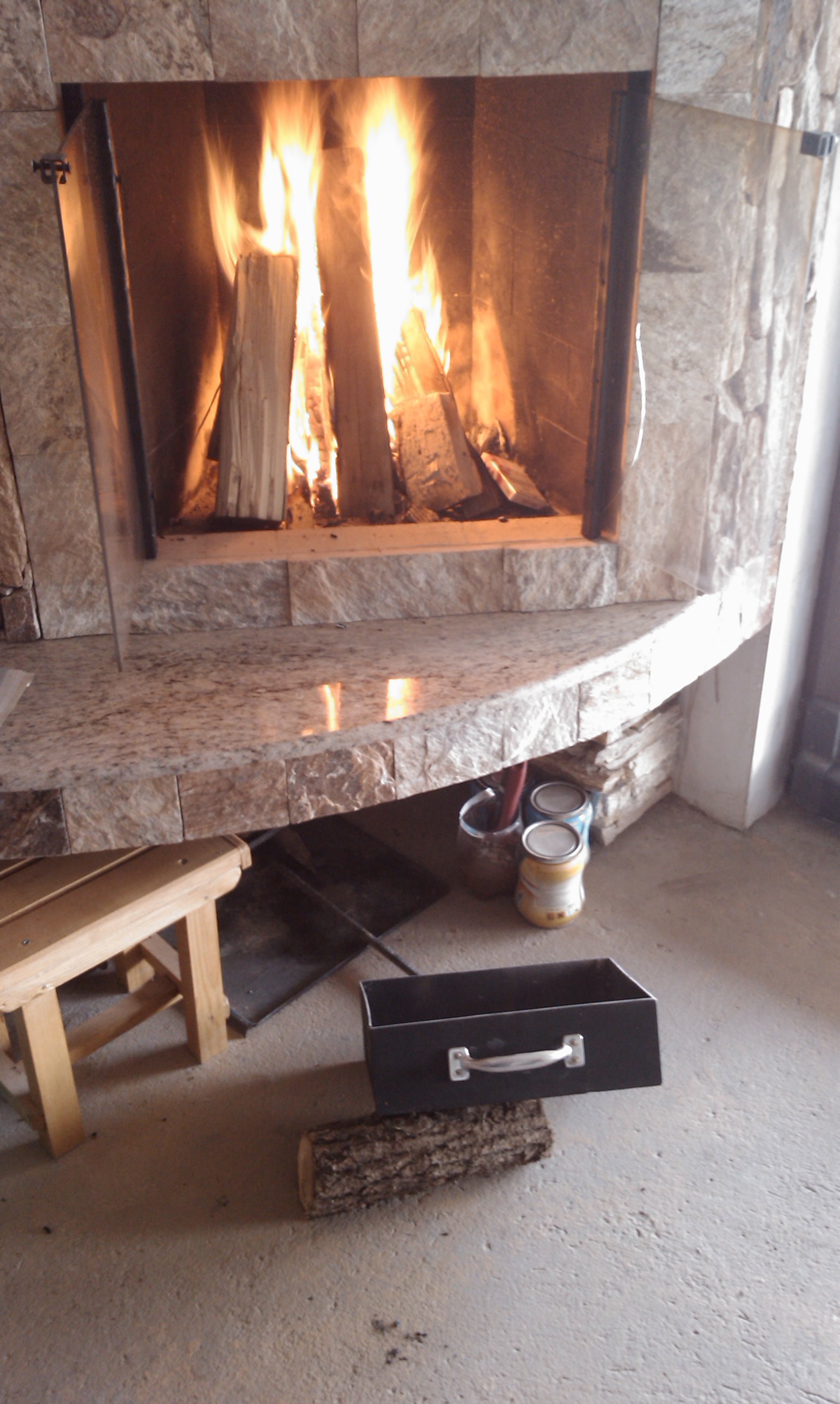

Владимир Блажев
Сообщения: 160
Регион: България
СообщениеДобавлено: Ср 28 Декабрь 2011, 19:15 Ответить с цитатойВернуться к началу
пепелница
 Размер файла:  613.03 КБ
 Просмотров:  807 раз(а)
Сообщения: 5964
СообщениеДобавлено: Ср 28 Декабрь 2011, 19:36 Ответить с цитатойВернуться к началу
Симпатичная такая "пепелница" - зольная коробка - зольный ящик!!!
