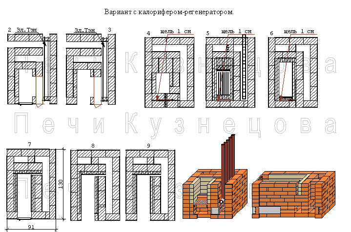

| Алексей Уткин писал(а): |
| как мне в кирпичную топку подать горячии воздух? |
посмотрите проект котла КИК http://stove.ru/index.php?lng=0&rs=119
с калорифером-регенератором (коробка, через которую подается нагретый воздух в топку)
| Описание: |

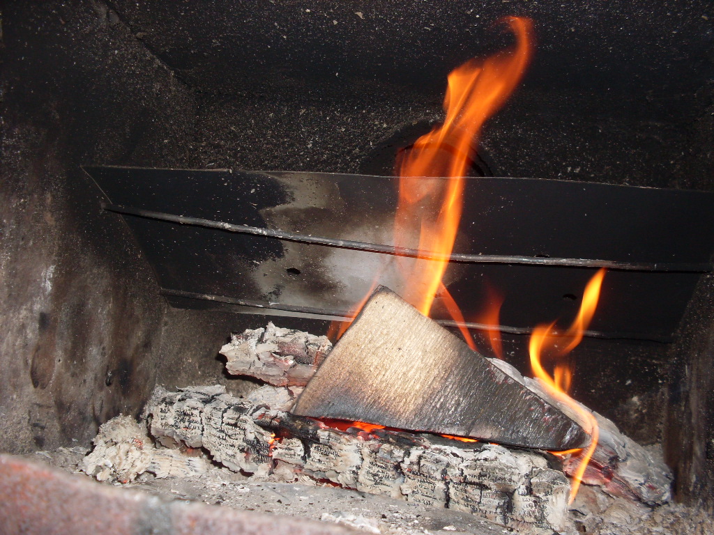

Уважаемый ELM! Насчет Вашего первого утверждения я полностью согласен, что печи нелегко. Поверьте, обуревает страх, когда от трех поленцев 3см Х3cмХ15cм брошенных в тонку гул идет как от реактивного двигаталя, при этом топка оказывается вся в огне и поленца полыхают еще не обуглившись.
А со вторым и третьим утверждением я не соглашусь. Вы не учитываете газовую составляющую дров (обычно она уходит в виде дыма в атмосферу), которая при определенных условиях горит. Именно по этому дрова в моей топке сначала вспыхавают (горит газ), а затем обугливаются ( начинает гореть углерод). Это же подтверждает и практика. После модернизации буржуйки, поленца я теперь закладываю как минимум вдвое меньшие.

Сегодня провел фотосессию по горению в моей печи. Если интересно - гляньте.
На первом фото виден брусок с дымом вверху, это была дверца открыта долго и в топку поступает холодный воздух. На втором снимке этот же брусок в момент открывания дверки топки. Видно что вместо дыма появляется пламя. На третьем снимке видно как дрова сначала горят, а потом обугливаются
