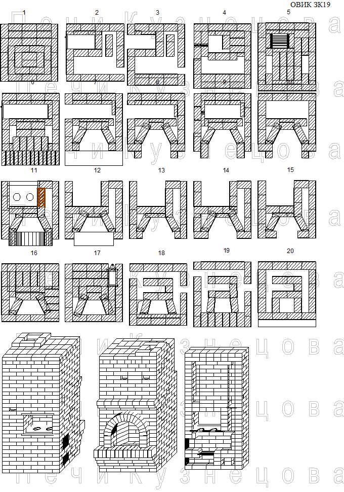

Здравствуйте.
Я хочу сложить себе варочно-отопительную печь с камином. Долго искала, нашла вариант, который устраивает меня по всем параметрам - размеры, теплоотдача, взаиморасположение камина, плиты и топочной дверцы. Но на чертеже дана порядовка только до 20 ряда, заканчивается над каминной полкой.
Я не особо разбираюсь в конструкциях печей, и сомневаюсь, что смогу сама правильно закончить порядовку. Для кладки будем нанимать печника, но я хотела бы иметь возможность сравнивать его работу с чертежами, ибо печники попадаются всякие
Пожалуйста, помогите найти правильную порядовку, или доделать чертеж

Не проблема... где-то в течении недели выложу в разделе печи Кузнецова.

на картинке разные печи? непонятно... труба пятерик или шестерик?

Картинки действительно разные, как есть и другие несоответствия.
Труба ес-но должна быть шестерик ибо камин.
Кстати, топка изображена без футеровки (редкое пользование варочной плитой) - добавить футеровку под постоянку?

Сообщения: 6020
Добавлено:
Ср 18 Январь 2012, 17:07
| Elm писал(а): |
| Не проблема... где-то в течении недели выложу в разделе печи Кузнецова. |
Не поделитесь секретом - что в 10-том ряду явлется опорой отмеченным кирпичикам 11-ого ряда, тем, что возле ВП?

Не поделитесь секретом - что в 10-том ряду явлется опорой отмеченным кирпичикам 11-ого ряда, тем, что возле ВП? |
Уголок
Elm
Сообщения: 1413
Добавлено:
Ср 8 Февраль 2012, 14:21
Не уголок, а замок - смотрите порядовку, что выложил.

а вот увидел форму плиты и понял

порядовка овик з-к 19 подскажите!?сколько надо кирпичей в том числе огнеупорных.и можно ли туда засунуть котел для обогрева дома 8 на 8 из бруса на 150.дом двух этажный.
Elm
Сообщения: 1413
Добавлено:
Пт 18 Май 2012, 22:52
Теоретически в эту печь поставить регистр порядка 10 кВт можно.
Для этого надо укоротить топку и обязательно поставить дверки на варочную нишу, чтобы при отоплении дома не перегревать кухню.
Шамот считайте сами - более подробная порядовка в разделе "Печи И.Кузнецова"
