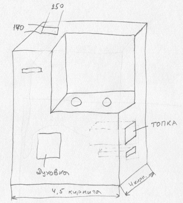

Уважаемые специалисты, помогите найти порядовки такой печи. Необходимо, чтобы был летний/зимний режим. Либо с частичным перекрытием над плитой (с частичным перекрытием даже лучше!!!).
Задняя стенка печи будет упираться в глухую стенку дома с экраном.
Дверца топки SVT 410.
 Размер файла:  115.94 КБ
 Просмотров:  767 раз(а)

Рассмотрите вот этот вариант, может вам подойдет!
http://forum.stovemaster.ru/viewtopic.php?t=3233

Очень похожа на мою старую печь "пяти оборотку" с пятью вертикальными каналами.
Здесь про нее написано.
http://forum.stovemaster.ru/viewtopic.php?t=3218&postdays=0&postorder=asc&&start=0
Из страны канальных печей....

Спасибо, это то, что я искал. Буду чертить....

Подскажите пожалуйста, как правильно ставится духовка в моем варианте?
Слева и справа от духовки по четверти кирпича? Духовку ставить так, чтобы высота канала под ней от дна поддувала была 3 ряда?
Можно ли выше выхода трубы выложить локально еще два ряда кирпичей и в этих рядах сдвинуть трубу на полкирпича?
Еще вопрос. А можно ли выдвинуть топку вперед типа как здесь при этом оставив плиту на старом месте? Для того, чтобы увеличить длину топливника.

Я вместо пяти каналов делаю колпак.

У меня не пять, а три выходит. Да и чето больше ходы нравятся...

Вроде как считают, что с ходами теплее, но я замучался с ними быстро засоряются и печь дымить начинает. Сделал колпаковую.

Всю жизнь от прадеда такие печки были в семье ). А чистить даже нравится. Шведка с прямым ходом тоже в растопке легка. Хотя...

хотите и топку нормальную и духовку--надо топ.дверку на фронт перенести.Печь прислонять к стене крайне не желательно,лучше сделать ее шириной 3,5-кирпича и будет зазор.
Типа ОВИК15 http://www.stove.ru/index.php?lng=0&rs=71
СообщениеДобавлено: Вт 31 Январь 2012, 16:45 Ответить с цитатойВернуться к началу
Печь не должна упираться.Вокруг нее ходить надо.И про поток тепла помните-ВОЗДУШНОГО.
Блин, все хорошо, но топку у меня только с торца получается сделать! А она и так выходит 3,5 кирпича. Лучше бы конечно 3...
