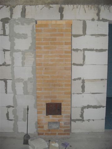

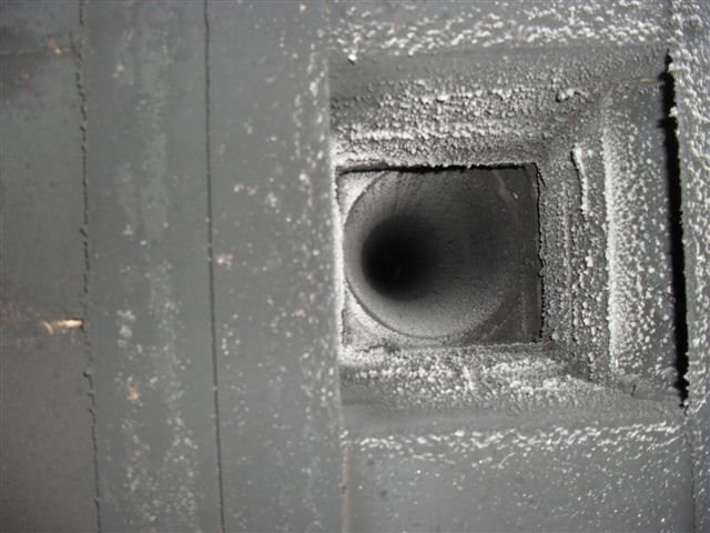

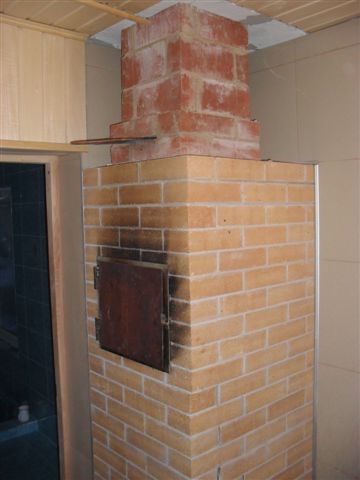

Уважаемое сообщество!
**Отделена от http://forum.stovemaster.ru/viewtopic.php?t=2475
Принял решение написать именно в этой ветке, ибо больше всего информации почерпнул именно отсюда, а так же мой вопрос связан и с ремонтом и с улучшением банной печки.
Мне построили банную печь, как бы на основе печи Кузнецова БИК-П3, но к сожалению с моими пожеланиями.
Собственно говоря, в итоге это получился колодец (2,5х4 кирпича)в котором на 6 ряду установлены нижние колосники, через 5 или 6 рядов были положены тормозные железнодорожные колодки, сверху заложены тормозные колодки вперемешку с камнем, выше собственно перекрыша и прямая труба.
И вот теперь факты:
1. Время топки составляет 3-4 часа + 1 час ожидания. После этого температура в районе верхнего полка (1,3 метра от пола) 50-55 градусов.
2. Через сутки температура в районе верхнего полка 35 градусов.
3. Время парения 3-4 часа т.е. 3-4 захода, после этого можно ещё продолжать.
4. Корличество пепла после протопки составило не больше горсточки (дрова сухие - дикая груша - очень твердое дерево).
5. Одна стена печи примыкает к стене моечной ( на фото справа) от топочной дверцы , в результате чего теряется общий КПД.
Хотелось бы услышать подтверждение своим мыслям.
1. Стену справа от печи выпилить см5-7, чтобы получить эффект от тепла третьей стенки печи в парной.
2. Экранировать эту стену фольгой или ещё чем.
3. Вопрос, чем и как правильно заделать зазор между печью и стеной.
4. Является ли большим недостатком прямая труба (фото), в смысле неэффективного использования дров.
Заранее премного благодарен за любые советы.

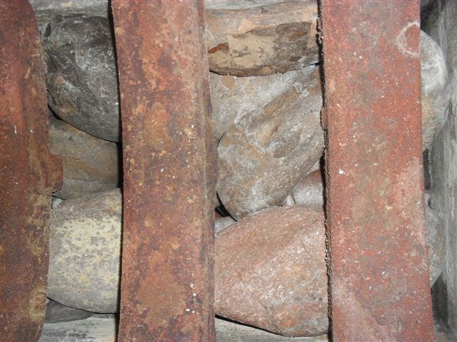

Вот еще фото колодок исползуемых в качестве свода.
Совсем забыл написать. Печь полностью сложена из огнеупора, ввиду полного отсутствия более менее приличного керамического кирпича.
