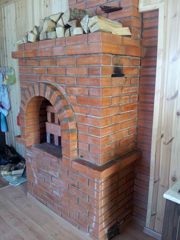

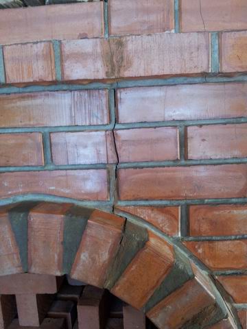

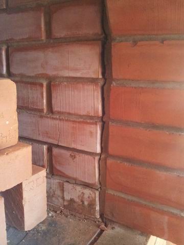

Печь сложена 5 лет назад.С одной сторны печь , с другой, открытый камин.
С каждым гоомтрещины со стороны печи всё больше. в связи с этим вопрос, возможен ли ремонт или проще переложить всю печь.
Так же вопрос, возможно ли встроить вместо открытого камина топку с стеклом???

Судя по арке печь строил "профессионал" Surprised Или бюджет был мизерным. Трещину можно заделать "на горячую", по фото больше ничего не сказать. А трещина между печью и разделкой - явление закономерное. Печь нагревается - растёт, а разделка холодная стоит на месте - вот и лопается шов. Разделку к печи не приклеивают на раствор, надо прокладывать базальт.

Не сразу понял. Если первое фото - это вид на топку камина - переделывать однозначно. Нет температурного зазора. Да и арка...прямо скажем...матерное слово Smile

Не ну... арка еще более-менее, как и не виновата - трещина сверху пошла... может не стоило дрова так хранить...

Мне кажется, что трещина из-за того, что лицевую кладку портала (левую часть, если смотреть от печи) выдавливает внутренней кладкой наружу. Как бы разворачивает относительно левого угла.

А мне показалось, что весь портал отваливается - вот на первой фотке смотрим вниз на самый нижний ряд - половинка из "внутренних кирпичей", как пошла трещина.

Такое впечатление что весь угол скоро просто отвалиться. Только вот нет знакомого печника. А приглашать специалиста из объявления на заборе страшно. Дача в Дмитрове расположена.
