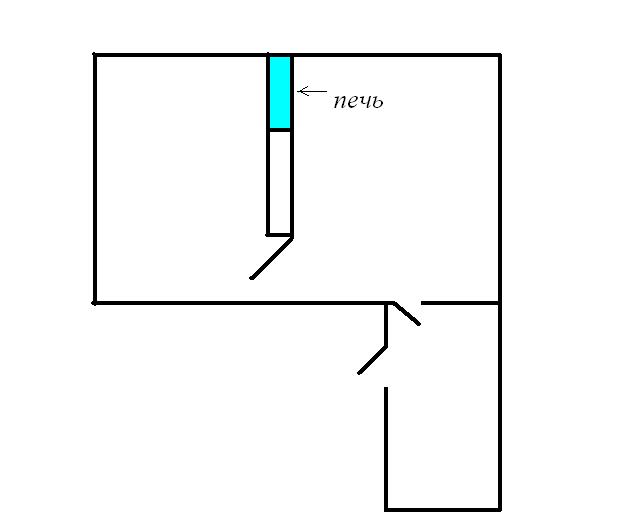

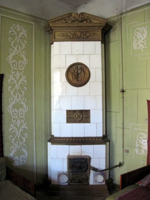

Помогите пожалуйста!!! У нас в двухкомнатной квартире в стене между комнат встроена печь фарсунка,которая обогревает эти комнаты. Таким образом кухня и ванна остается холодной,да и в комнатах тепла нахватает. Посоветуйте пожалуйста можно ли встроить внутрь печи какой либо бак и подсоединить к нему радиаторы и как это сделать.

Фото печи пожалуйста и планировку помещения.

Дом старый двухэтажный,мы на первом живем. Стены толстые.
Печь такого типа,только встроена полностью в стену без выступов

Комнаты такой планировки

Поменять печь на несколько газовых конвекторов или полноценный котел 3в1 (т.е. еще с нагреванием воды)

Газовый котел к сожалению негде устанавливать, ведь под него необходимо строить вытяжку,а комнаты где расположена форсунка жилые и в них врят ли разрешат установку котла Sad Sad

Так дымоход уже у Вас есть - тот, на который сейчас запитана печь
Иначе ставим парапетный нагреватель, а дымоход выводим прямо через стену.
