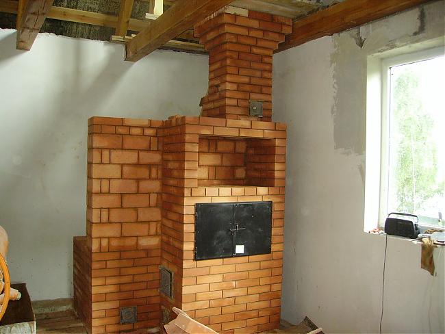

Совместными усилиями решение по фундаменту принято, СПАСИБО ВАМ БОЛЬШОЕ. Прошу Вашей помощи в выборе конструкции новой печи, взамен старой. Нужна печь с регистром ГВС, плитой для приготовления пищи и местом для прогрева костей, возможно нужна хлебная камера (пока не знаю Что это такое ). Размер печи планирую примерно 2,1х1,4. Может кто подскажет какую печь лучше выбрать и почему.
Уважаемые Мастера печного дела, пожалуйста предлагайте свои услуги по постройке печи. Кого заинтересовало мое предложение пишите, все вопросы обсудим. На данный момент, не по проекту, не по мастеру определенности нет.
Elm
Сообщения: 1413
СообщениеДобавлено: Сб 4 Февраль 2012, 16:01 Ответить с цитатойВернуться к началу
Если делать полноценную лежанку, то лучше не пожаться и сделать ее длиной 1.9 м Радость
Что ж до толковых рекомендаций - выложите план дома, а также укажите высоту потолка и размещение дымохода.

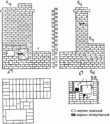

Куликов Андрей
Сообщения: 1059
СообщениеДобавлено: Вс 5 Февраль 2012, 20:35 Ответить с цитатойВернуться к началу
Примерно такие варианты.
 Размер файла:  48.26 КБ
 Просмотров:  723 раз(а)

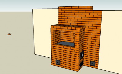

Куликов Андрей
Сообщения: 1059
СообщениеДобавлено: Вс 5 Февраль 2012, 20:37 Ответить с цитатойВернуться к началу
туда же
 Размер файла:  44.23 КБ
 Просмотров:  693 раз(а)

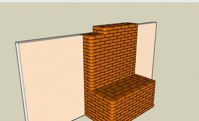

Boris759
Сообщения: 272
Регион: Belarus
СообщениеДобавлено: Вс 5 Февраль 2012, 21:10 Ответить с цитатойВернуться к началу
туда же Smile
 Размер файла:  241.4 КБ
 Просмотров:  715 раз(а)
 Размер файла:  254.53 КБ
 Просмотров:  689 раз(а)

Если делать водяное отопление, то лучше печь не с плитой, а с хлебной камерой, плита берёт слишком много энергии, на остальное может не хватить. Можно что-то такое: http://fotki.yandex.ru/users/a-n-volodin/view/485615?page=2 нетрудно пристроить и лежанку, но надо иметь в виду, что лежанка должна быть на одном основании с печью.
Куликов Андрей
Сообщения: 1059
СообщениеДобавлено: Пн 6 Февраль 2012, 12:46 Ответить с цитатойВернуться к началу
Сказки про плиту расскажите Москвичам живущим в квартирах.Уже больше 40 лет живу в доме с печью "шведка" с плитой и водяным отоплением.Площадь дома 60м2 все хватает и даже остаётся.Собираюсь увеличить площадь до 100м2,мощности хватит.Моё сугубо личное мнение по поводу хлебной камеры,совершенно не нужный элемент печи, который может быть оправдан только в отопительной печи которая выполняет только одну функцию, отопление.
Александр Володин
Сообщения: 791
СообщениеДобавлено: Пн 6 Февраль 2012, 13:24 Ответить с цитатойВернуться к началу
Я тоже со шведкой живу (10 лет), отапливает 25 м, другую половину отапливает другая печка, тоже с плитой. Плита - вещь удобная и полезная, не спорю, например где ещё можно согреть ведро или два воды? Но в данном случае планируется ещё и лежанка, сколько процентов заберут плита с лежанкой? и сколько останется для других помещений и второго этажа? Но вообще-то хозяин ещё не показывал план дома.
