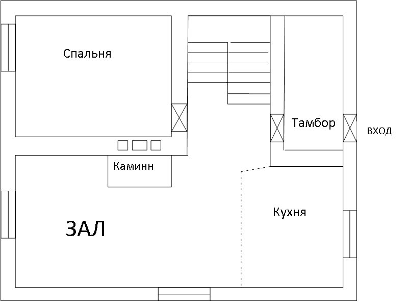

Дом деревянный 9на 9м + мансарда,
брус 15*15,
глиняная штукатурка внутри 2.5 см,
снаружи обит доской 50 мм.
внутренние стены из кирпича.
Окна пластиковые с аргоном,
Задача:
отапливать дом с помощью каминопечи
+ конвекционными потоками греть первый и второй этаж.
располагаю местом под камин шириной 1,5м и длинна 1,2м высота 2,7м.,
получается рабочая площадь печи максимальная в 10,53м2.
подвел под полом трубу 100мм с улицы для подачи воздуха в камеру горения.
Дымовой канал 220*180мм внутри перегородочной стены.
Несколько вопросов по ходу:
1.Достаточно ли будет мне этой площади печи для обогрева дома,
при среднем морозе зимой в 10-15 градусов и пиковых 30 градусов,
если да то какая примерно подойдет.
2. Пользуясь печью булеряном я понял ефективность второй камеры сгорания куда подается воздух при помощи жиклеров , используется ли в печи Кузнецов принцип второго дожигания газов ?
3. Из того же булеряна , там нет зольника (нижней подачи воздуха)
и дрова весьма продуктивно сгорают, почему тогда в печях каминах его используют ?
Те же фирменные камины NordPEIS используют верхнюю подачу воздуха для горения, без использования зольника,(который в процессе горения может забиться и неравномерно подавать воздух) или я что то не понимаю.
4. Хочу использовать обдув стекла чтобы не закапчивалось в процессе горения.
Подскажете пожалуйста реальны ли мои мечты ?
буду весьма благодарен за ответы.

Если отапливать камино-печью конвекционно, то необходима каминная касета от 10 кВт. Ну и делать по индивидуальному проекту.

По ощущениям одной печью удаётся комфортно прогревать площадь примерно до 40 м2.
Добавлено:
Вт 31 Январь 2012, 17:54
Для 80-ти квадратов периметр камино-печи д.б. 675 см.
Лестничный марш будет закрытым на зиму?
Если второй этаж жилой, то какова его площадь и планировка-рисунок?

Для чего Вы обшили кирпичный дом брусом, а сверху ещё и доской 50 мм ?
Обычно делают наооброт. толщина кирпичной стены какая?

Двух-контурная печь с камерой дожига и каналами-колпаками. Просто вместо топки используем немного модернизированную каминную касету. Получаем конвекционную печь и ТА(с ТА после протопки снимаем тепло конвективно).

Понятно, спасибо. Только, кмк, на втором этаже зимой будет дубак с такой печкой всё равно. Или топить круглосуточно почти. Может я и ошибаюсь, но я бы не рискнул.

Ну что бы полноценно обогреть второй этаж, необходима двух-этажная печь. Или же,если есть возможность, увеличить размер печи на первом и установить более мощную касету. Плюс такой системы в получении тепла с самого начала топки, и снятии накопленного тепла ночью. Из минусов( летом в плюс) дополнительный канал в трубе(в тёплое время при топке камина для "полюбоваться на огонь" тепло выводится из помещения. Ну и дополнительная вентиляция( если камином не пользуемся).
Если второй этаж жилой, то какова его площадь и планировка-рисунок? |
Общая площадь 120 м2.
Лестничный марш будет открыт.
На втором этаже будет две комнаты одна такая же как спальня 12м2 над спальней а вторая будет как зал над камином 5м на 4м.
