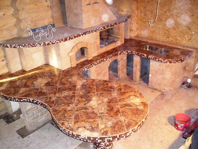

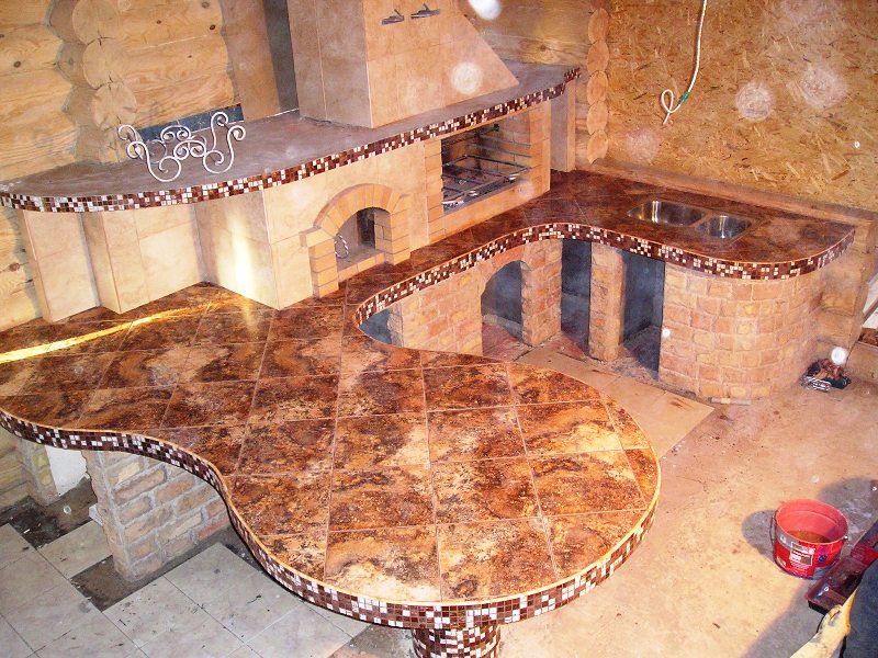

Приветствую всех.
Продумываю как отделать столешницу в барбекю. Видел варианты как оставляют просто кирпич или отделывают керамогранитом, но все не айс.
Вижу два варианта:
натуральный гранит - тут без вопросов и температуру держит, можно столешницу сделать под размер без швов - но ценаSmile))
искуственный камень - сделают что угодно и даже раковину встроенную, но вот четкого понимания как оно дружит с температурой я не нашел.
что скажет общественность - использовал кто искуственный камень в барбекю или нет?

И то, и другое, и третье при достаточной длине и недостаточном сечении может лопнуть даже при чрезмерном нагреве солнцем или остывании на морозе,.. поэтому и облицовывают керамогранитом, плиткой и.т.п., где есть швы по которым ослабляются термические напряжения.
Вариант металлической (черненый алюминий, например) не рассматривали?

Валентин Стрибук
СообщениеДобавлено: Чт 23 Февраль 2012, 11:47 Ответить с цитатойВернуться к началу
Можно упростить задачу - перевести на уровень обычной отделки.
Надо делать просто ж/б столешницу, а её отделывать любым материалом.
Температурную составляющую увести а проблемы самой столешницы - предусматривать температурные швы, отдельные элементы..
