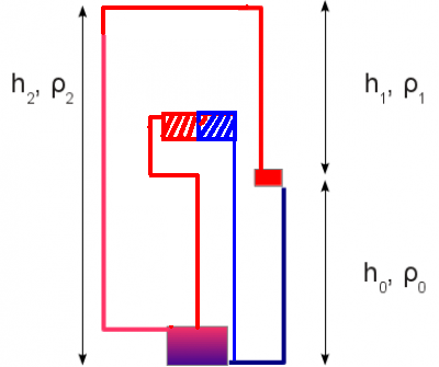

В гравитационной системе ТА должен быть выше печки
Не обязательно.
http://okolotok.ru/showthread.php/21900-%C3%F0%E0%E2%E8%F2%E0%F6%E8%EE%ED%ED%FB%E9-%D2%C0-%E2-%EF%EE%E4%E2%E0%EB%E5
 Размер файла:  11.22 КБ
 Просмотров:  878 раз(а)
Elm
Сообщения: 1413
СообщениеДобавлено: Вт 7 Февраль 2012, 17:10 Ответить с цитатойВернуться к началу

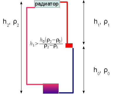

Не обязательно.
Картинка вводит в заблуждение, как и формула (заметили что в правой части отрицательное значение?).
son
Зарегистрирован: Вс 6 Март 2011, 07:21
Сообщения: 26
Регион: Свердл. обл.
СообщениеДобавлено: Вт 7 Февраль 2012, 17:22 Ответить с цитатойВернуться к началу
Да, эта ошибка и вправду есть. Все остальное правильно. Просто надо знак поменять.

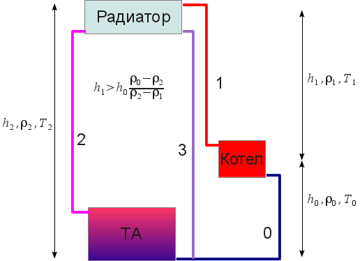

Не канает. На переворот затрачивается энергия. Никто вам не мешает поставить циркуляционный насос и загонять тепло вниз им. Если вы не ставите насос, то только радиатор. По-другому никак.
Достаточно ли будет нагрева Тносителя в котле, для появления циркуляции в системе с ТА и без оного?
Формула на картинке - это критерий начала нагрева ТА. В общем, все зависит от температур, радиатора и соотношения h0/h1.
Вот полная схема, обеспечивающая хранение тепла в подвале. Пока котел работает, в трубе 3 возникает тепловая пробка, поэтому вода по ней не идет. Когда котел отключается, поток останавливается до тех пор, пока тепловая пробка не остынет. Тогда вода из ТА поднимается по трубе 1 и опускается по трубе 3. В общем, за исключением некоторых периодов, редиатор будет постоянно теплый.
Только надо подключать правую часть радиатора очень аккуратно. Если горячая вода из трубы 1 пойдет в трубу 3 через весь радиатор, то система работать не будет.

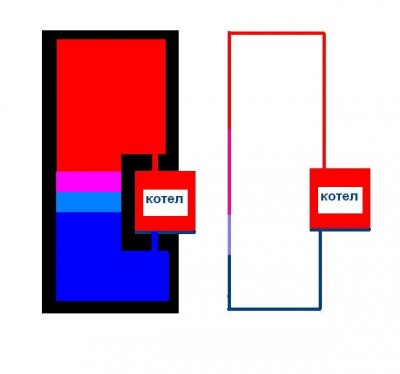

Вообще мысль была такая:
Делаем кольцо. В низу ТА , из его вершинки поднимаем трубу к батарее (чуть выше котла). Обратку батареи зацепляем к обратке ТА.
[/img]
 Размер файла:  42.76 КБ
 Просмотров:  845 раз(а)
СообщениеДобавлено: Ср 8 Февраль 2012, 18:17 Ответить с цитатойВернуться к началу
[/img]
Так по моему, лучше будет...
Elm
Сообщения: 1413
СообщениеДобавлено: Ср 8 Февраль 2012, 18:34 Ответить с цитатойВернуться к началу
ЕЦ по внешнему кругу работать не будет...

В бак накопитель (горячий теплоноситель) должен подаваться с низу (так будет перемешивание). В противном случае низ ВСЕГДА будет холодным (это не правильно). Противоречит естественному ходу вещей. Проверено на печальном опыте.
А вот забирать из бака (горячий теплоноситель)соглашусь нужно с верху.
На выше приведенных схемах напрочь отсутствует понятия малый круг
(байпас, предохраняющий регистры от конденсата и следовательно от сажезарастания). Это специально, дабы не усложнять или просто забыли?!

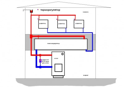

А с чего ей вниз то не пойти? Подпор то с правой стороны есть. Обьясните разницу, бестолковому клиенту. Если мы можем бочку прогеть, почему в трубе не будет циркуляции? Думаю что в котле температура носителя хоть на 2-3 град но выше чем слева и внизу кольца? Вопрос чисто теоритический, но в неразумных решениях бывает скрывается тайный смысл. Каждый для себя пытается уяснить что либо. Мне лично понравился вариант с ТА в полу, При толщине в 20см его можно разместить и на опорах под потолком, если котел расположен в подвале.
Интересен вопрос: Влияет ли высота подъема отводящей от котла трубы, на скорость потока в системе ЕЦ, при достаточно большом диаметре труб? Труба вверх, разворот вниз и далее в систему.
