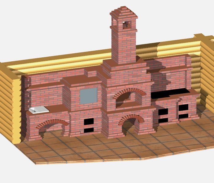

Необходимо весной 2012 года сложить такое барбекю в беседке. Кирпич белорусский М-200 уже на участке в количестве 3000 штук (выбрать на проект 2000 думаю будет вполне реально). Возможно проживание на участке во время работы. Электричество-вода есть.
Единственное всю оставшиюся комплектацию хочу завезти сам.

это оканчательный выбор комплекса или возможно что то изменить Question
СообщениеДобавлено: Пн 30 Январь 2012, 19:48 Ответить с цитатойВернуться к началу
А что здесь не так? Три трубы поставить?

Там где мойка лучше сделать дверцы так как будут видны трубы и канализация
ну отделка это естественно, но думаю это точно не к печникамSmile

Ну почему же-я люблю дерево и часто сам делаю фасады под старину SmileКонечно если встраиваемая мебель тут не к печникам.А если есть простор для фантазии,а главное разрешение заказчика, то почему бы и нет Very Happy
СообщениеДобавлено: Ср 8 Февраль 2012, 10:00 Ответить с цитатойВернуться к началу
Если все комплектующие хотите завозить сами то первым делом (естественно дверцы,поддувало и колосники как само собой) закажите шкаф духовой,размерами сделанный по кладке.Его надо обязательно ставить во время работы по кладке печи.Потом вы его просто не вставите туда.Судя по эскизу он высотой в 8 кирпичей так что вес будет приличный.Вообще то будет достаточно 6,если вы не будете там коптить барана целиком Smile
