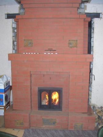

Хочу эту печь
http://www.stove.ru/index.php?lng=0&rs=139
Но необходимо нечто поменять:
1. Топочную дверцу поставить каминную со стеклом.
2. Установить ХК.
Реально ли это? Или может есть уже готовые проэкты нужной мне печи?
Спасибо.

А будет ли достаточно её мощности для Вашего дома?
Для дверок SVT 400-той серии трубу надо будет увеличить - сам ставлю Ф=200.
ХК войдёт, но не будет глубокой..., да и развернуть её в кухню!
Не плохо смотрелся бы фасад, стилизованный под камин.
... например...
Дом 48 кв м, должно хватить. У меня должно получиться, как у Вас на фото: с фронта печи большая комната на 22 кв м, сзади еще две (12 и 14).
Ф=200 это что: дверка или труба? И если трубу увеличивать, то и колпаки тоже или нет?
Вот это для меня вообще высшая математика. Вообще пусть бы была над топкой. И почему неглубокой будет? Каковы ее должны быть размеры?
