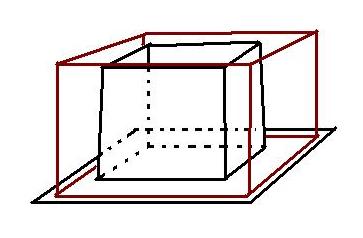

Чт 9 Февраль 2012, 20:20
ПосмотрИте в любом печном магазине, как выглядит т.н. ППУ(потолочно-проходное устройство). Правда,увидите только применительно к сэндвичам... Но что мешает заказать такую же конструкцию и в Вашем случае?...
Например, так...
Зазор между контурами заполнить базальтом...

saaaabo
Зарегистрирован: Вт 7 Февраль 2012, 18:41
Сообщения: 13
Добавлено:
Пт 10 Февраль 2012, 15:22
итого три варианта:
1. плиты - суперизол
2. распушка - кирпич
3. ППУ - вата
Буду думать, но скорее всего кирпич, потому как:
- суперизол - нет четкой инструкции как крепить и до конца неизвестны физические и химические свойства при воздействии на суперизол пара.
- ППУ по трудозатратам немногим отличается от распушки, но распушка из кирпича будет одного материала с печкой, что очень бы хотелось.
Спасибо всем за советы, если будут еще советы или мысли - буду очень рад. По окончании работ прикреплю фото как переделано )

Elm
Сообщения: 1413
Добавлено:
Пт 10 Февраль 2012, 21:50
43 см от дыма, это почти 50 )))) т.е. 12 см кирпич + щель+ 30 см блок.
ППУ можно собрать прямо на трубе.
Распушка должна быть во все стороны где сгораемые конструкции - если труба прилегает, например, к кирпичной стене хотя бы в кирпич, то распушки там не надо.
