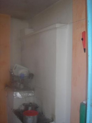

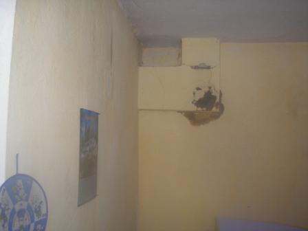

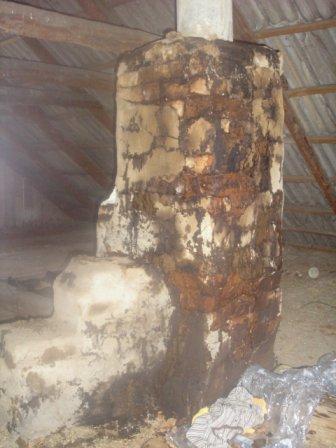

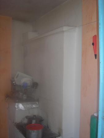

Нужен совет мастеров. Собираюсь переделывать дымоходную трубу (повреждена и конденсатом заливает), но есть вопрос. От щитка в трубу у меня идет непонятный изгиб. Нужен ли он? Или можно его выбросить и вывести трубу напрямую из щитка? Прилагаю фото и схему.
Дымоходная труба на чердаке. Виден входящий в нее непонятный изгиб.
 Размер файла:  27.93 КБ
 Просмотров:  830 раз(а)
Щиток виден в соседней комнате.
 Размер файла:  12.23 КБ
 Просмотров:  851 раз(а)
Слева в стене отопительный щиток. Вверху видно выход из него непонятного изгиба.
 Размер файла:  10.73 КБ
 Просмотров:  816 раз(а)

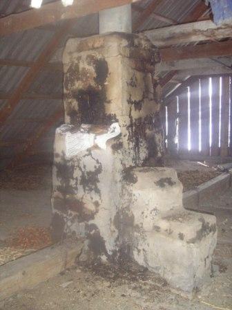

Продолжение...
Дымоходная труба на чердаке сзади.
 Размер файла:  29.82 КБ
 Просмотров:  843 раз(а)
Схема.ppt
Схема описанной ситуации.

Судя по тому, что под дымоходом балка, изгиб из-за того, что дымоход начинается не от перекрытия, а выше, по сути так реализовали наклонную часть дымового канала - вход в дымоход начинается на 40 см от перекрытия, вот и подняли лежак изгибом.

Я думаю, что это было необходимо, так как конструкция здания - см. луч (деревянного бруса), который, вероятно, не должен отвлекаться на трубу.
Вторая фотография на самом деле неприемлемо и растяжения, которые, однако, можно только приветствовать, если вы решили сделать там люк для очистки дымоходов Smile
Требование о том, что наклон трубы дымоход должен быть не менее 60 градусов для открытых каминов. Для других типов печей также возможно, но меньше по горизонтали и 90 градусов - никогда!

Так вся проблема в том, что это не я делал, купили дом таким. Меня интересует это только из-за балки или необходимая печная конструкция? Если изгиб этот выбросить и сделать выход в трубу прямым?

А как Вы его сделаете? - дымоход же надо куда-то опирать...
Тут или печь передвинуть, чтобы дымоход стоял на ней, или полностью менять на сендвич...

Cэндвич - это дымоход в виде двух труб между которыми утеплитель, предложений в гугле туева хуча, как и всякого рода картинок. Вполне хорош для маломощных печек и газовых котлов.
Также можно делать его самому, особенно для газовых котлов, где сравнительно холодный выхлоп позволяет использовать в качестве внутренней асбоцементную трубу, как и снижает требования к термостойкости утеплителя.
Судя по картинке, выход с печки сместили ровно на ширину распушки, а дымоход поставили на несущей стене-балке, именно поэтому и имеем такую вот загогулину - обошли вокруг. Сэндвич это сделает более аккуратным, но обход все равно останется ибо как-то все куда-то опирать надо.
