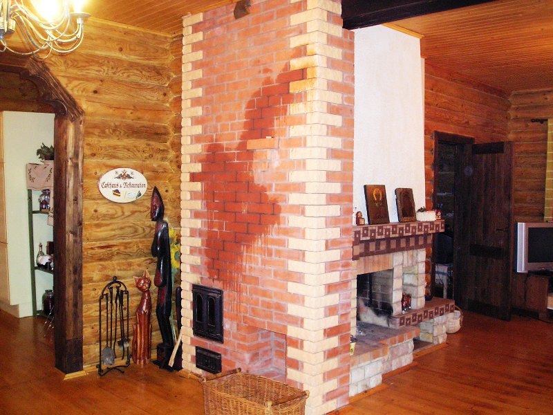

Сам таким иногда балуюсь. То-что мокрое - это после "зачеканивания" щелей.
Витебский кирпич при нагревании одной стороны до 500 градусов, становится трапецией с увеличением этой стороны до 0.8мм.
Шамотный - до 1.2мм

Шамотный - до 1.2мм
Что-то много... я даже считал согласно паспорту - в дельте 900С около 4 мм/метр.
Вряд ли в печи есть место где шамот греется строго по торцу, а второй наружу.
Аналогично с красным - у Вас стенка в кирпич или как?

Цифры я привёл, которые запомнил где-то на форуме, там ещё этот человек -экспериментатор засунул в муфель витебский кирпич и нагревал его нещадно - кирпич вспучился и порвал муфель.
Он и измерил расширения.

Так муфельная печь стандартно делается под 1250 С... а для того, чтобы получить в печи больше 900 С надо или дутье, или топить углем. В последнем случае печь и делается по другому.
