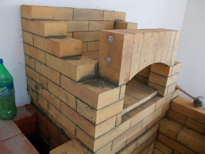

внутренние ядро начало
 Размер файла:  188.44 КБ
 Просмотров:  1637 раз(а)

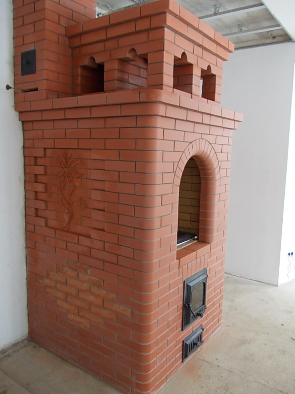

что успел пока сделать жду критики!!!
 Размер файла:  179.39 КБ
 Просмотров:  1837 раз(а)
СообщениеДобавлено: Ср 22 Февраль 2012, 23:19 Ответить с цитатойВернуться к началу
печь не для отопления ( каналов нет) РАЗМЕР 1280-1280 (5 НА 5 КИРПИЧЕЙ) чисто плита варочная и хлебная камера поселок ПАША под Волховстроем
Elm
Сообщения: 1413
СообщениеДобавлено: Ср 22 Февраль 2012, 23:20 Ответить с цитатойВернуться к началу
Cтяжка арки болтами убила... реально первый раз вижу, как и до сих пор был уверен, что это невозможно Twisted Evil
СообщениеДобавлено: Ср 22 Февраль 2012, 23:50 Ответить с цитатойВернуться к началу
ну да!! мы все проемы так делаем арочный свод было влом делать а так быстро и надежно( колотая арка таким же путем скручена только наискасок)
 Размер файла:  113.02 КБ
 Просмотров:  1338 раз(а)
Сообщения: 6020
СообщениеДобавлено: Чт 23 Февраль 2012, 09:16 Ответить с цитатойВернуться к началу
На фото DSCN0424.JPG какое помещение от ХК через стенку греть будете?
Похоже, что стена огнестойкая, но почему печь не выходит в смежную комнату?
Дальнейших успехов!!!
СообщениеДобавлено: Чт 23 Февраль 2012, 22:41 Ответить с цитатойВернуться к началу
дом 3 этажный кирпичный стены в 1.5 кирпича за стеной находится болерная , под каждым окном батарея + теплые полы ,обогрев печью не требуется ,да и заказчики просили минимальный размер но чтоб похоже было на русскую печь и чтоб все уместилось и ХК и плита финская состеклокерамикой !!! вот и пришлось мудрить?

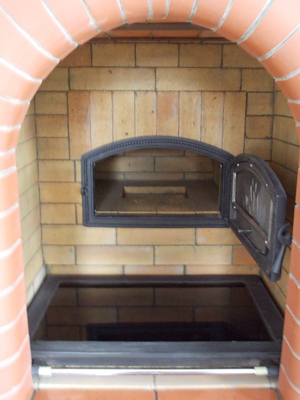

СообщениеДобавлено: Пт 24 Февраль 2012, 18:14 Ответить с цитатойВернуться к началу
камера с колосниковой решеткой ! для подового хлеба и пицы ставится кусочки шамота
 Размер файла:  163.23 КБ

Сообщения: 10147
СообщениеДобавлено: Пт 24 Февраль 2012, 18:49 Ответить с цитатойВернуться к началу
ХК подовая сама по себе или через основной топливник то же можно топить?
СообщениеДобавлено: Пт 24 Февраль 2012, 19:22 Ответить с цитатойВернуться к началу
Через основную топку не как там дровник ( да и не умею делать через топку ?!по кузнецовским печам все смотрел там куча пластин дырочек -катализаторов что ли? ) Много пилки а здесь и так ее хватает выше крыше + шамот через несколько лет сломается может . Может я и неправ научите дурака в чем преимущество то? P.S В противоточных делал но там дым камеру омывает с четырех сторон по белому кличат и щелки для дыма оставлял для запаха .Мясо в гаршочках запекал курицу и тп все ок

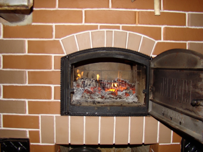

СообщениеДобавлено: Пт 24 Февраль 2012, 19:38 Ответить с цитатойВернуться к началу

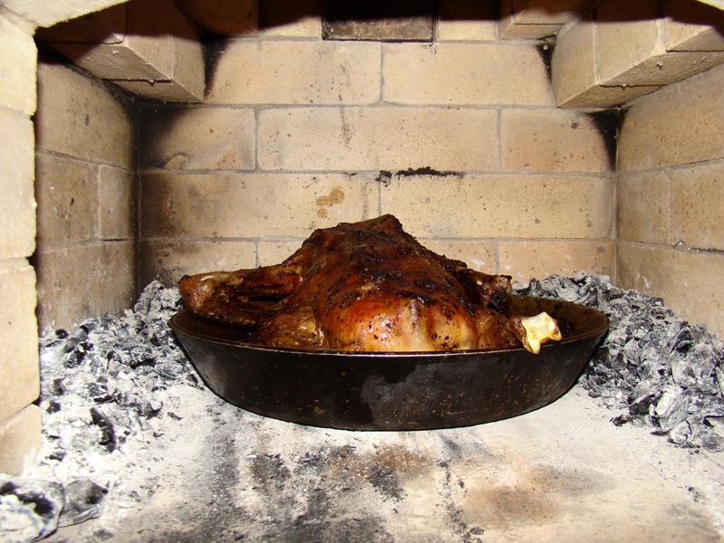

Себе летом печь построил с ХК в новгородской демьянский район поселок Белый бор всего пять дворов из боровичей делал с русским литьем Литком, камера 500 на 500 места за глаза че тока неготовил
 Размер файла:  169.54 КБ
 Просмотров:  1425 раз(а)
СообщениеДобавлено: Пт 24 Февраль 2012, 19:42 Ответить с цитатойВернуться к началу
вот в ней гуся рожденственского запек

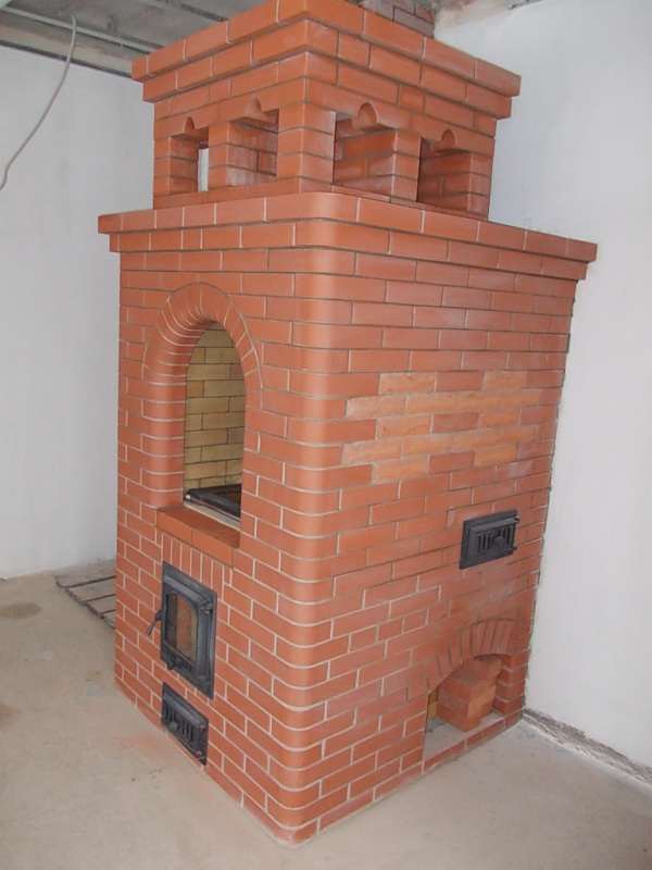

СообщениеДобавлено: Вс 26 Февраль 2012, 22:19 Ответить с цитатойВернуться к началу
сегодня добили печь
 Размер файла:  176.12 КБ
 Просмотров:  1793 раз(а)
вид слева
 Размер файла:  181.14 КБ
 Просмотров:  1610 раз(а)
СообщениеДобавлено: Вс 26 Февраль 2012, 22:21 Ответить с цитатойВернуться к началу
вид справа, управились в троем за 10 дней
 Размер файла:  180.28 КБ
 Просмотров:  1490 раз(а)
