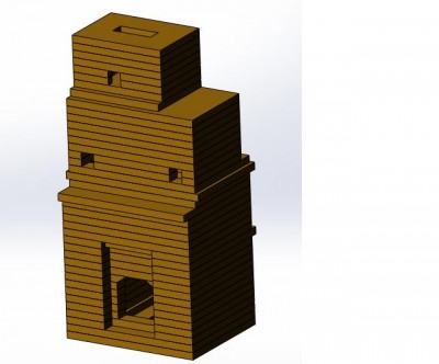

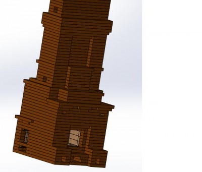

tutser писал(а):
А до 5-ти кирпичей ширину уже не увеличить? Тогда вошла бы любая дверца со стеклом SVT 400-той серии.
отключаюсь до вечера... Confused
Увеличить можно... этот эскиз печи старый совсем, сейчас в поисках оптимальной печи. И жена вот сегодня ... камин говорит хочу... и все тут...
Возможно я ее уговорю на каминную дверку, чтоб она на кухне любовалась огнем, а в передней все как полагается сделаю
Уговаривайте...
Вот сейчас занят порядовкой такой камино-печи ВП, ЗЛХ, ПНП, щиток-труба на мансарде (не месте старой). Топка единственная - со стороны передней-прихожей-гостинной, ВП - развёрнута в кухню.
 Размер файла:  35.4 КБ
 Просмотров:  808 раз(а)

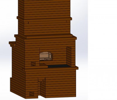

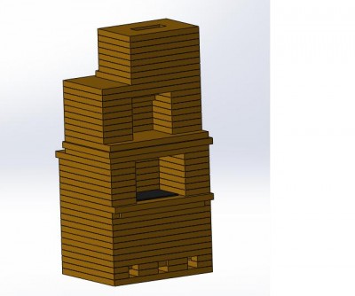

tutser писал(а):
Чего уж мелочится в Паинте...
Правда эскиз еще не до конца прорисован, но основные мысли по поводу печи там присутствуют...
Для Вашего ПМЖ периметр камино-печи (при однократной топке), д.б. минимум - 5,5 м.
Например - вот подобная:
... на втором этаже труба-щиток для тёплой мансарды.
 Размер файла:  37.14 КБ
 Просмотров:  811 раз(а)
 Размер файла:  36.81 КБ
 Просмотров:  794 раз(а)
