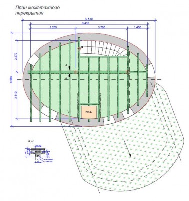

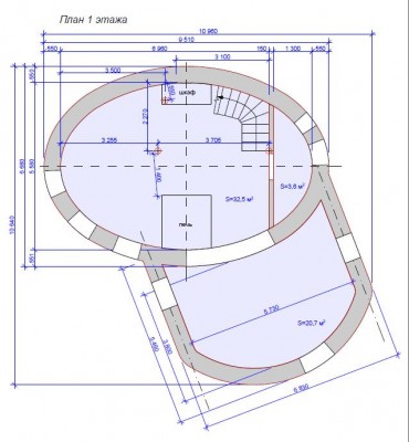

Ищу печника для строительства печи в Киевской области, 60 км от Киева.
Дом из монолитного самана, толщина стен 50-60 см. Высота первого этажа 2,5 м. Перекрытие 30 см. Второй этаж мансарда. Высота конька от нуля примерно 8 м. Крыша камышовая куполообразная, угол наклона 42 градуса.
Печь отопительно-варочная с камином и водогрейным баком. Также хотим использовать эту же печь для обогрева второго этажа, ну типа двухярусная. Сперва очень хотели русскую с горнилом, но не знаю получится ли это всё соеденить в одной печи? Углы в печи должны быть скруглены и камин должен быть арочным с красивой каминной полкой. Есть кирпич б/у 1905 года, 1200 шт, если необходимо, то докупим ещё. Готов бетонный фундамент, размером 165 см на 175 см Печь основной отопительный прибор в доме. Ещё нужно отопить ваную, но это другая история.

Elm
Сообщения: 1413
Добавлено:
Пн 27 Февраль 2012, 16:04
В какую сторону от Киева?
В целом, размещение печи недостаточно для качественного обогрева дома - для этого ей надо стоять ближе к центру

В целом, размещение печи недостаточно для качественного обогрева дома - для этого ей надо стоять ближе к центру |
Она также должна обогревать кухню(одноэтажная чатсть дома).
