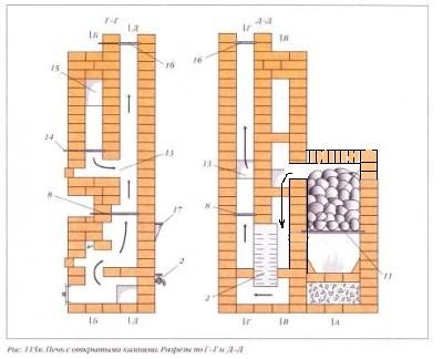

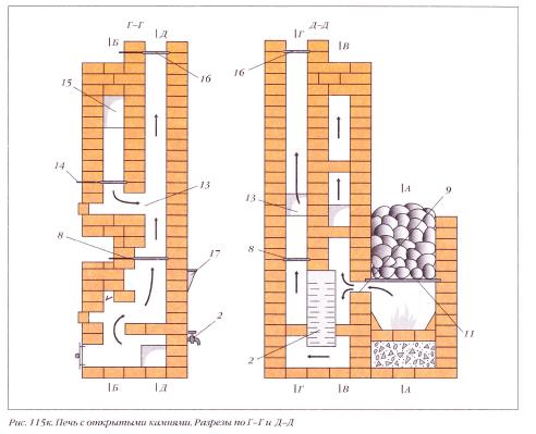

Уважаемые Печники подскажите, пожалуйста, подойдет ли в рубленую баню 4*6 открытая каменка Рязанкина? В бане планируется 3 отдельных помещения: парилка, моечная, комн. отдыха. Хочется прогреть зимой парилку (3-4 м2) и более менее комнату отдыха (12-13 м2) за 4-5 часов топки. В идеале хотелось бы, чтобы прогревались все три помещения. Печка располагается топкой в комн. отдыха, каменкой в парилку, баком в моечную или парилку. Долго ли данная печка держит тепло?
Если не подходит, то предложите, пожалуйста, какой-нибудь другой вариант!

СообщениеДобавлено: Пн 20 Февраль 2012, 17:52 Ответить с цитатойВернуться к началу
Конструкция печи неудачная, пока будете греть камни развалите топливник /нет футеровки/, поскольку в таком исполнение топить можно не более часа.
Нагрев камней на листе чугуна не обеспечит оптимальных температур камней для парообразования.

В конструкции печи предусмотрена футеровка топливника
СообщениеДобавлено: Пн 20 Февраль 2012, 18:19 Ответить с цитатойВернуться к началу
*выполнение топочной части шамотным кирпичом не является футеровкой
**спорить не буду!

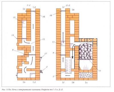

Спасибо за ответы и ссылки! Понял,что рассматриваемая мною печь Рязанкина имеет много недостатков. Поизучал статьи и печи Кузнецова. Из представленных порядовок думаю должна подойти Бик п1. Но опять возникают вопросы:
1) прогреются ли все три помещения зимой
2) получается, что при размещении топки в комн. отдыха в любом случае в парилке должны располагаться - стена с дверкой каменки и стена с змеевиком (иначе наверно парилка не прогреется). А устанавливать бак в парилке не хочется. Или можно от труб змеевика сделать угловые отводы через стену в моечную. Опять же угловые отводы могут отрицательно сказаться на движении воды. Или все таки можно стену печи с змеевиком вынести в моечную?
3) Какое время прогрева парилки зимой, летом?
Товарищи профи, подскажите, правильно ли я размышляю, а то что-то совсем запутался.

СообщениеДобавлено: Вс 26 Февраль 2012, 13:41 Ответить с цитатойВернуться к началу
1) Это зависит от планировки здания и теплопроводности и теплоемкости стен.
2) Обычно еще и часть "боковых" стенок. Змеевик же можно вывести как угодно и куда угодно, уголки несильно мешают циркуляции если будут размещены внутри печи. Чтобы не городить всяких поддерживающий конструкций змеевик делают зигзагом, т.е. вход и выход разнесены еще и по горизонтали.
3) Возвращаемся к п.1., но добавляем еще массу печи и камней: энергия дров тратится на нагрев бани, печи, камней и, как только в топке сгорит нужное количество дров, баня готова )))

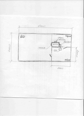

Вот набросал примерный план бани 4*6. Стены - бревно 200-300 мм, высота сруба 2.30. Размеры помещений могут незначительно менятся.

Elm
Сообщения: 1413
СообщениеДобавлено: Вт 28 Февраль 2012, 18:38 Ответить с цитатойВернуться к началу
Если можно менять планировку , то длину полок лучше выбрать как 2.5 м.
Саму печку несколько выдвинуть в мойку - все равно там угол пропадает, как раз и патрубки будут с "этой" стороны. Критерием выступит легкость выполнения дымохода и пп-разделок.
А так - при протопке открываем все двери и все чудно нагреется.
Бак стоит разместить как можно высоко, в т.ч. и на чердаке - утеплить его 120 мм пенопластом (это такие строительные блоки выпускаются) и никакой мороз не страшен, как и перекипание - будет себе парить через переливную трубку.
Ну и не забудьте вентиляцию, которая залог долгой службы сруба.

Алексей 96 писал(а):
Вот набросал примерный план бани... Размеры помещений могут незначительно менятся.
Попробуй отгороди в комнате угол размерами 2х2 м, еще "печку" "размести" в этом углу (а это примерно 1 м2). Попробуй разместиться в оставшемся пространстве. Если предполагается только посидеть в парилке, то места может и хватит. Если человека на полок надо уложить да попарить его, то сделать это будет уже проблематично.
ЗЫ Интересно, почему в БАНЕ главное помещение - это КО (посиделочная, распивочная...), а на парилку - что останется...

Алексей Елисеев
Зарегистрирован: Чт 19 Ноябрь 2009, 17:28
Сообщения: 11
СообщениеДобавлено: Ср 29 Февраль 2012, 23:15 Ответить с цитатойВернуться к началу
Алексей Елисеев, скажи по твоему какой оптимальный размер парилки? ...
Мой опыт таков:
Я себе сделал парилку 2,4х2,4. При этом, чтобы было удобно парить лежащего на поллкЕ, мне пришлось немного укоротить печь (почти БИК П3, но сделал ее форматом 3,5х3,5 кирпича). Так что, на мой взгляд: 2,5 м - минимальная комфортная ширина парилки. "Глубина" зависит от желаемой ширины основного полка. А он никогда не бывает слишком широким :).
Одним словом, делал бы баню заново - однозначно делал бы парилку не меньше 2,5х2,5 (и в высоту тоже 2,5).
В твоем случае, когда ограничена общая ширина мойки и парилки, то стенку бани стоит подвинуть в сторону КО (хоть на те же 2,5 м по внутреннему размеру), а как мойку от парилки отделять - смотреть уже по месту, чтобы и парилка была удобная, и из мойки пенал не сделать. Увы - вся жизнь состоит из компромиссов... :)
