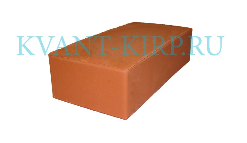

В питере вышел новый кирпич Рябовского завода печной полнотелый м-250 стоит всего нечего 12 рублейс копейками это и настораживает позвонил в магазин Кирпичник продавец утверждает от Лоде не отличить -боровичи и победа Лср и рядом не стоят.Где подвох????Кто работал с ним дайте отзыв?( Дачники счастливы будут по весне)

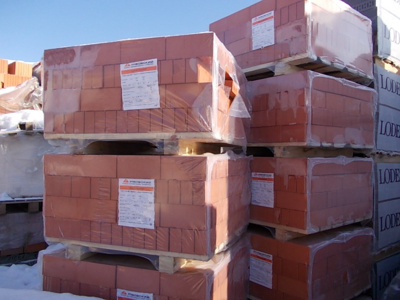

сегодня купил на базе в падоне 240 шт

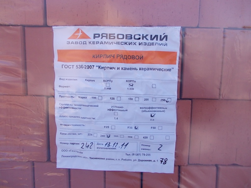

сертификат

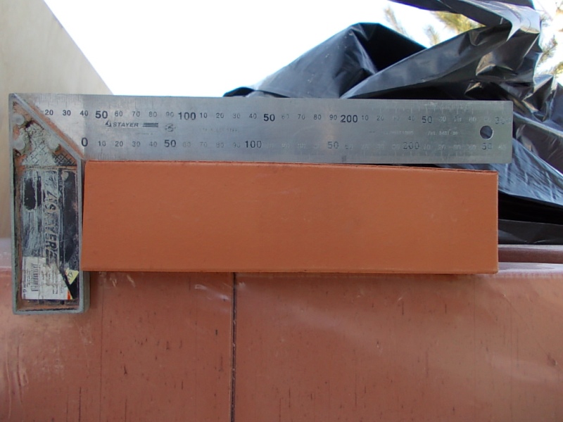

визуальнно кирпич норм сколов не видел все в плотной пленки пару вытащил на глаз увидел ( УЛЫБКИ ) померил глаз не обманул !!!! МАДЕН РАША взял на внутрянку для пробы

Да геометрия миллиметровая у всех страдает, и ЛОДЕ не исключение.
На тонких швах сильнее будет заметно.
Но перпендикулярных углов ещё ни на каких не встречал.
Это от технологии зависит - надо "нарезку" перенастраивать!
А как держит жар в печке?
БЛАГОДАРЮ за фотки!!!

А вот то, что картоном не прокладывают ряды, как прибалты - не есть хорошо!!!

Можно фаской и швом выровнять
СообщениеДобавлено: Вт 6 Март 2012, 21:41 Ответить с цитатойВернуться к началу
фаска есть !!!технология немецкая !!!по городу накатался печники прохавали тему в день по 20 раз звонят продовец говорит вчера бронировал не успел к 9 приехать на базу перекупили конкуренты ( еще не пилил и в огонь не бросал )
