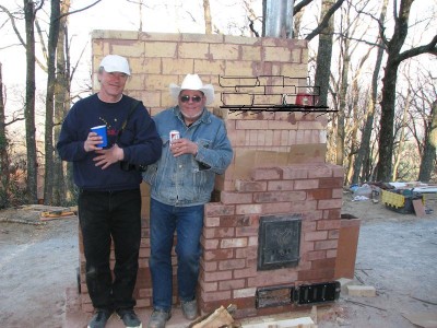

Добрый день всем!
Прошу професионалам высказатся по поводу печи построенной на семинаре в Канаде и как написанно на сайте с участием Кузнецова и Чернова:
http://mha-net.org/docs/v8n2/wildac08f.htm
Данная печь как раз подходит для нашего дома как по размерам так и по дизайну,
но как непрофесионал хочется услышать мнение знающих и понимающих, стоит ли ее повторить и если да то нужно ли вносить какие либо изменения?

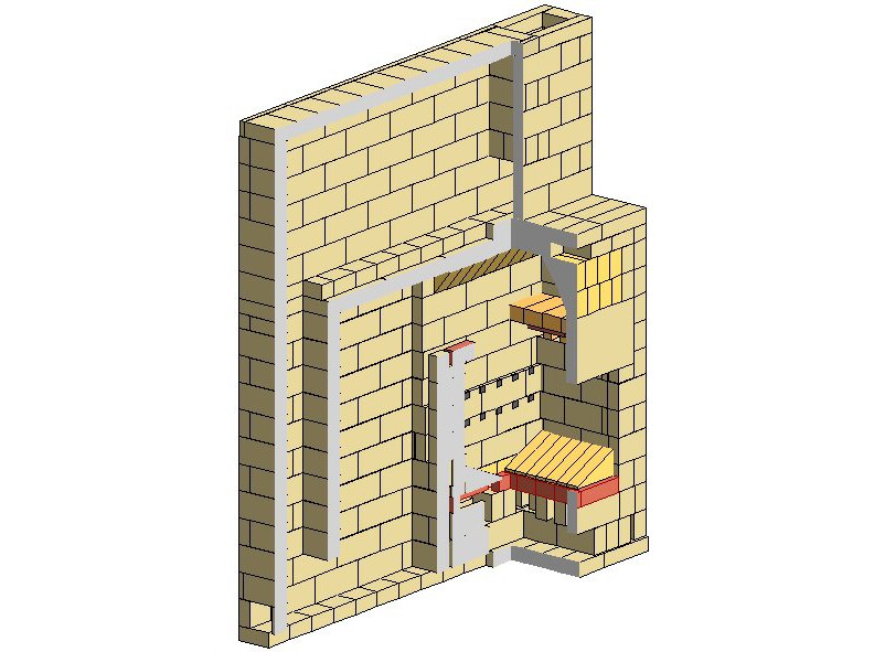

Закончил проект...
Я все еще надеюсь получить квалифицированные советы Smile

Я проштудировал сайт MHA и видел довольно много как бы мягче недоделок, оно и понятно, все-же воркшоп. Потому и спросил мнение тех у кого опыт и может увидеть нет ли какой засады...
Что меня беспокоит так это как сделать оболочку над шамотным ядром топки? Поставить металл. угольник?
Второе, ваше мнение по поводу ХК, она там практически присуствует, будет работать?
СообщениеДобавлено: Пн 5 Март 2012, 17:56 Ответить с цитатойВернуться к началу
*разберите проект по слоям для удобства просмотра
**конкретизируйте ваши вопросы

По первому вопросу предстоит разобратся как сделать Embarassed
По другим вопросам чуствовал что не поймете Confused
Вот на фото я условно нарисовал кирпичи и заштриховал верх топки, толстые линии предполагаемые уголки. Как сделать перекрытие чтобы ядру не мешать расширятся? Правильно будет использование уголков?
Второе, каково ваше менение если поставлю дверцу выше топки и организую ХК?

посмотрите проекты В.Солина печей с ХК
он перекрытия по уголкам кроет ... вы про это?

Спасибо Евгений, именно про это, другого вычода не вижу как поставить металический уголок для перекрытия.
