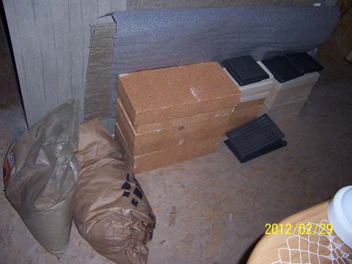

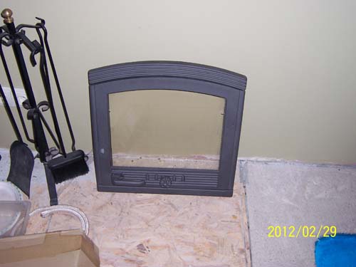

Начинаю. Завтра завожу кирпич. Закупил дверки и всякое прочее. Первая проблемма. В литве практически нет выбора в печной фурнитуре. О Российском изобилии только мечтать. Пришлось взять каминную дверку китайскую с большими размерами. Установочная ширина не 260-300, а аж 420мм. Придется расширять вход в топку. Высота тоже больше 300. Увеличивать высоту топки? Или просто прикрыть шамотом. До потолка 230 см. так что вроде и увеличивать некуда...
С другой стороны уютнее будет- как с камином.
Уголки из нержавейки крепить к дверке на болтах М6 с полукруглой шляпкой (гайки мешать будут с боков), или клепать стальными заклепками? Болты простые или из нержавейки? Пока "мелочные" вопросы. "Мелочь - но приятно". Жаль только что в основном замечания и рекомендации бывают после реализации и "решении" проблеммы. Но тоже полезно.

Вот как-то так... на мебельные М-6 с потайной конической головкой "под крест"...

Владимир, удачи в реализации задуманного, с интересом буду следить за развитием событий. У самого похожая ситуация: строю каркасник с "отапливаемой" площадью 35 кв.м. После долгих скитаний по просторам иннета, а так же чтения всякой литературы решил себе ставить тоже эту печь, строить буду сам, тянет меня к печному искусству. На мой, пока еще дилетантский взгляд, это идеальный вариант для дома ПМЖ, наилучшее сочетание простоты и эффективности с функциональностью. Строить планирую осенью, а пока "ума набираюсь".
Стеклянная дверка, да еще и большего размера, именно для данной печи не есть хорошо: снижается температура горения в топке со всеми вытекающими, ну а так же, на мой взгляд, уменьшится теплоемкость печи. Хотя есть и положительный момент: быстрый инфракрасный нагрев помещения в начале топки.

Спасибо всем. А мебельные выдержат? А дверка то по высоте аж 380мм. (Вчера при себе не было размеров) Поэтому вопрос так очень актуален. Может разработчик подключится. Планировал второй колпак сделать без шамота. А как его реализовать чтобы не было застойных зон???.

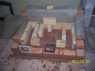

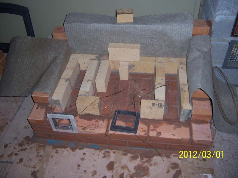

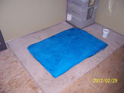

Выкладываю результат первого дня работы. Может кому будет интересно следить?

Выкладываю остальные
Положили гидроизоляцию. Завтра начнем "возводить".
При просмотре своего скечапа уже нашел три ошибки (все-таки сказывается отсутствие опыта в его использовании). Править буду все сразу. Все мучают два вопроса: как изменять кладку с выросшей дверкой и принцип реализации второго колпак. Первый вопрос отпадет, видимо, во вторник. Второй будет очень актуален, наверное, со среды.
Продолжение надеюсь завтра.

Вот результат второго рабочего дня. Самое сложное конечно снимать фаски с кирпичей. Но приспособился. Пытался протаскивать кирпичи по корыту с установленной снизу болгаркой (как где-то видел на форуме), но малоэффективно. Грани кирпичей, как правило вогнутые и не получается обеспечить одинаковую ширину фаски по всему кирпичу. Прстроились слегка иначе. На столике под 45 гр. установлен диск. Ниже, на ширину кирпича, установлен упорная доска таким образом, чтобы при протягивании кирпича на его краю снималась фаска требуемой ширины. Однако кирпич начинаем протягивать и поджимать его в сторону диска, обеспечивая равномерность снятия фаски. По ощущениям рук. Получается довольно неплохо при определенном навыке.

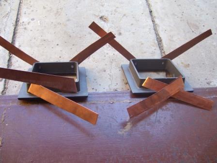

Elm
Сообщения: 1413
СообщениеДобавлено: Сб 31 Март 2012, 23:06 Ответить с цитатойВернуться к началу
Чем более кривой кирпич, тем короче нужно "корыто" вплоть до 2-3 см в районе самого диска.
Для прочисток слишком длинная проволока - их вообще можно крепить только на две, что по середине высоты, запуская в шов приблизительно на 15-20 см - чтобы загнуть вверх или вниз в вертикальный шов.
Это топливник и зольник за четыре конца и минимум полтора кирпича.
Перед окончательной сдачей рекомендую поставить внутрь прочисток базальтовую вату или запыжевать картоном - тогда как не греется сама дверка, так и меньший подсос воздуха.

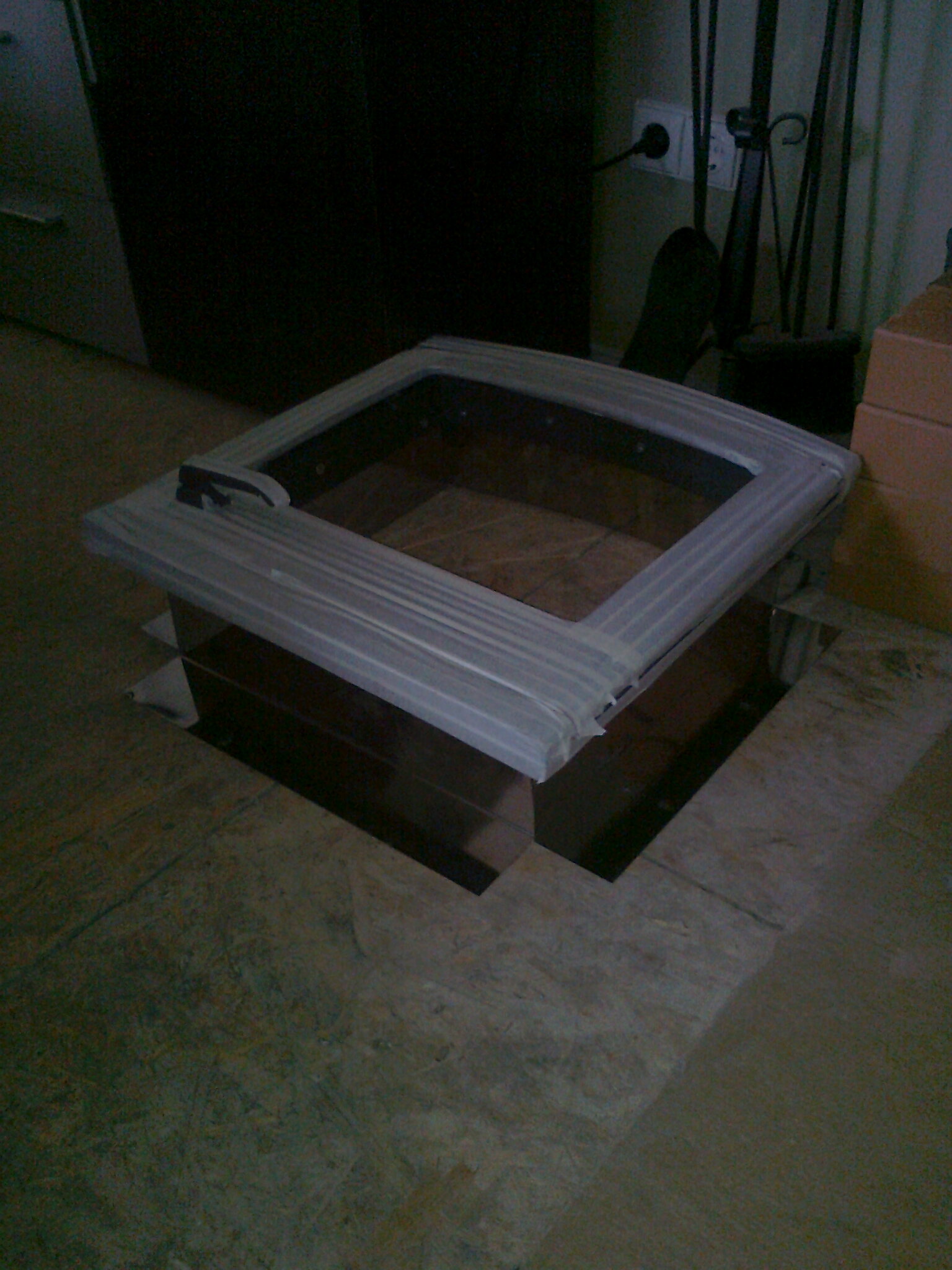

Подготовил дверку топливника, Наверное завтра и ставить. Кстати в кирпичах компенсационный шов ставить над дверцей- это ясно. А в шамоте над дверцей тоже делать?

Elm
Сообщения: 1413
СообщениеДобавлено: Вс 1 Апрель 2012, 21:17 Ответить с цитатойВернуться к началу
Зависит где именно - если между шамотом и красными кирпичами то надо, если между самими шамотами, то нет.
Грубо, у нас есть два вложенных "кубика" - шамотная топка и внешняя оболочка - вот между ними и надо термошов.
Шамот над дверкой можно цеплять на штифты, что под малым наклоном входят в красную оболочку - при нагреве шамот поднимается вверх чуток "снимаясь", а потом под своим весом возвращается назад - если бы не было наклона, он бы ломал штифты или провисал.

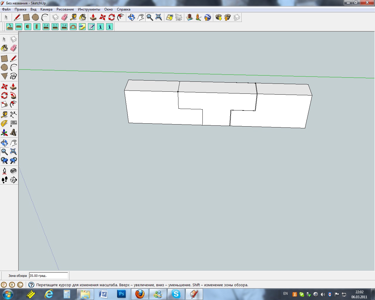

НЕпонятно. А если шамотное перекрытие сделать таким образом? Можно просто склеивать или ставить зазоры?

Elm
Сообщения: 1413
СообщениеДобавлено: Вс 1 Апрель 2012, 22:57 Ответить с цитатойВернуться к началу
Именно таким образом надо склеивать ибо предполагаю, что дальше пойдет след ряд - правильно?
ИМХО какая-то странная конструкция - Вы уверены в ее стойкости?
Обычно делают "замок", где косые срезы.
Подсмотрел на форуме- легко изготовить. большая площадь склейки, поэтому должна быть более прочной чем скосами, или неправ?

Elm
Сообщения: 1413
СообщениеДобавлено: Пн 2 Апрель 2012, 07:46 Ответить с цитатойВернуться к началу
Скосы дают более прочное соединение ибо по факту кирпич опирается всей поверхностью и нет такого ослабления поддерживающего кирпича.
