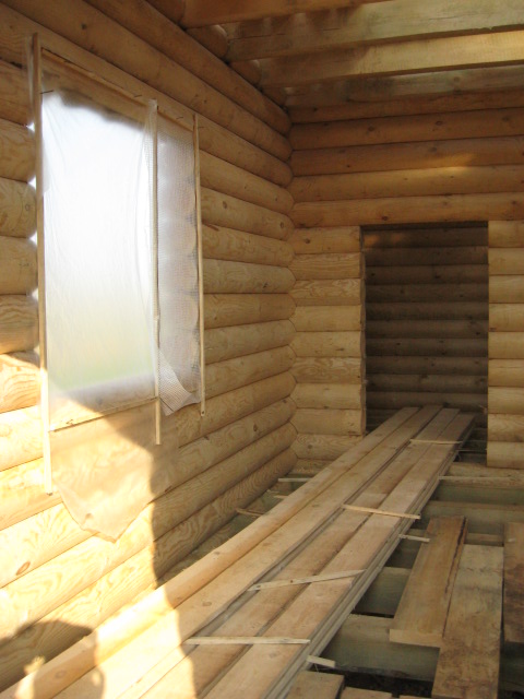

Уважаемые мастера!
Ситуация простая, поставил сруб под баню в конце осени 2011. Теперь озадачился вопросом дальнейшего строительства, кровля .перекрытия, пол... Посоветовался с товарищами кто строил бани и пришел к выводу, что лутше сначала сделать печь. Все печки, которые я видел у друзей - металические. После трех месячного ознакомления с материалами форума и сайта, появилось непреодолимое желание выложить кирпичную каменку! Но не знаю какую конструкцию печи выбрать за основу и есть-ли решения так чтоб прошли по габаритам с учетом моих пожеланий. Smile
Вот требования к печи, которые я сейчас могу сказать, может подскажите, что еще надо:
1. Печь переодического действия
2. Топка из комнаты отдыха
3. Т.к. топка из комнаты отдыха, часть тепла будет отапливать и саму комнату
4. Духовка для камней сзади или сбоку, не знаю как будет правильней
5. Наличие змеевика для ГВС, то же не знаю.
Теперь к описанию сруба, оцилинрованное бревно, 220мм. Высота потолка в парной 2400мм до перекрытия. Планирую теплоизолировать парную. Планирую по длинной стороне (2700мм) один ярус , а по короткой стороне (2580мм) два яруса полков. Тут уже понятно, что дверь придется переносить. В приложении фото сруба и планировка.
Прошу высказаться всех.

вид из комнаты отдыха на стену парной

вид из моечной в парную

Тогда уж такую планировку...

Elm
Сообщения: 1413
СообщениеДобавлено: Пн 12 Март 2012, 09:12 Ответить с цитатойВернуться к началу
От печи до прохода тоже надо сделать хотя бы 25 см - как-то нехорошо протискиваться мимо раскаленной каменки...
Еще я бы сдвинул печь чуток влево, чтобы в нише шайка помещалась - тогда и стенку можно деревянной оставить ибо 50 см и выйдет.
