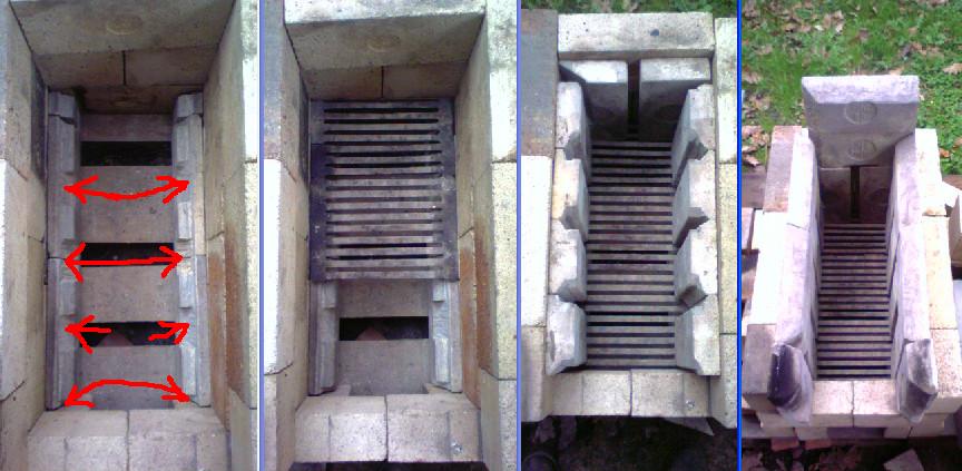

Сегодня делал ревизию топливника и установленного в нём вкладыша из лещадки.
Вкладыш немного доработал:
- расширил и углубил вертикальные каналы.
- на опорах колосника(тоже из лещадки) пропилил выемки(на фото помечены красным), под вертикальными каналами.
лещадка сохранилась довольно хорошо, несмотря на то что в нижней части слегка "подплавилась", поставил всё обратно.

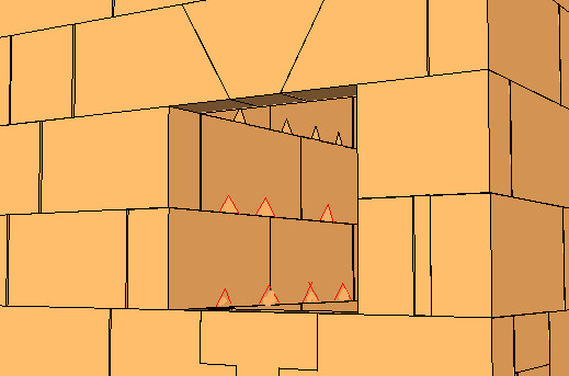

Я бы добавил отверстий подачи ВВ(см. вложение).

СообщениеДобавлено: Вт 30 Октябрь 2012, 06:30 Ответить с цитатойВернуться к началу
Шура, вторичка только в верху!
Если ВВ мало, можно увеличить ширину или количество выходов - входов.
СообщениеДобавлено: Вт 30 Октябрь 2012, 13:14 Ответить с цитатойВернуться к началу
Если только вверху, то надо увеличивать, т.к. в проекте явно маловато общее сечение подачи ВВ.
Моё предложение, пока не проверено на практике, но ход мысли такой: что при уменьшенном колоснике, нижние отверстия подачи ВВ(на уровне верха закладки), могли бы быть полезны при верхнем розжиге(IMHO), т.е. что то типа бокового колосника.
Подозреваю что на практике, в этом решении могут быть какие то подводные камни...

При наличии отверстий внизу, до верхних отверстий воздух не захочет подниматься. Зачем тогда их делать.
СообщениеДобавлено: Вт 30 Октябрь 2012, 15:15 Ответить с цитатойВернуться к началу
Это если проходное сечение общей подачи воздуха, меньше суммарного проходного сечения отверстий подачи ВВ и прозоров колосника(поддувало прикрыто, на догорании), а если регулятор общей подачи находится в положении, при котором его проходное сечение равно или больше проходного сечения отверстий подачи ВВ и прозоров колосника, то воздух будет вынужден идти через все отверстия.
К тому же, верхние отверстия, можно делать с большим сечением.
