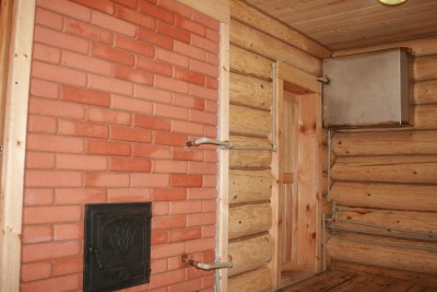

p.s. Забыл предупредить жену о том, что поддавальную дверцу нужно держать закрытой (она по привычке, когда лежит на пологе, всегда держит дверцу открытой, что бы было жарче), так она слегка перегрелась. Very Happy
Так выглядит мое моечное отделение после подключения бачка к регистру. Кстати, вода нагревается до очень горячего состояния, но не кипит. Это было также важным для меня.

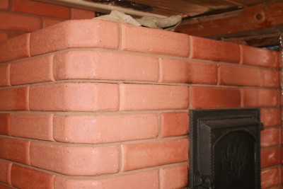

Ну а теперь о второй «ложке дегтя».
При растопке печи первые 10 минут из поддавальной дверцы, точнее из примыкания дверцы к стенкам печи шел дым, довольно интенсивно. Примерно как от одной сигареты. При этом поддувало было полностью раскрыто. Задвижка была также полностью открыта. Всю неделю перед этим задвижка была также открыта, т.е. воздушной пробки быть не должно.
Примерно в середине горения третьей закладки, открывая поддавальную дверцу для замера температуры камней, из каменки в парную начинал идти дым. По ощущениям не хватало тяги. Открывая прочистную дверку, выхода дыма не наблюдалось.
Также обратил внимание на закопченость кирпичей рядом с поддавльной дверкой, в начале топки этого не было. Т.е. дым через трещинку и в месте примыкания дверки и стены шел постоянно, во время всей топки, а не только во время розжига.
 Размер файла:  293.91 КБ
 Просмотров:  1088 раз(а)
 Размер файла:  316.42 КБ
 Просмотров:  1023 раз(а)

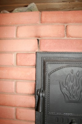

Появилась новая трещина ниже и левее задвижки.
 Размер файла:  385.33 КБ
 Просмотров:  922 раз(а)

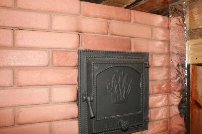

Трещина угла в парной увеличилась пошла дальше.
 Размер файла:  268.37 КБ
 Просмотров:  1101 раз(а)

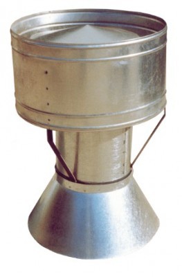

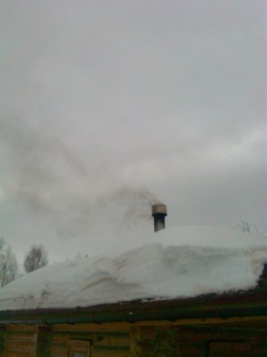

Такая мысль пришла. Может поддымление в парной из-за не хватки тяги. Даже при полностью открытой поддувальной дверце не слышно гудения пламени. А тяги не хватает из-за формы дефлектора на трубе. Замечал, что часть дыма, против всех законов физики, примерно 1/3 выходит вниз, под дефлектор. Конструкция его такова, что козырек, кторый защищает трубу от осадков заключен еще и в цилиндр. См. фото. Таким образом, если смотреть сверху на трубу, получается что для выхода дыма остается лишь щель шириной около 3-4 см между крышкой трубы и этим цилиндром. Думаю, Михаил может точнее сказать, какова площадь этой щели.
или дело не в трубе и проблема кроется в конструктивной ошибке???

А какой диаметр дымохода у вас?
С уважением, В.Б.

Внутренний диаметр трубы 180 мм (так в спецификации написано, в следующий приезд сделаю замеры диаметра и той щели, между крышкой трубы и защитным цилиндром), размер отверстия в каменке чуть более 1 кирпича, размер дымохода внутри печи не знаю.

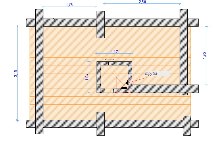

Кстати, получается, что площадь сечения трубы равна 254 см2. А площадь сечения кирпича 300 см2. Получается, что труба придушивает тягу? Да еще и форма дефлектора трубы дополнительно препятствует выходу дыма?

Сечение трубы круг -- оптимально для трубы (заменяет трубу из шести кирпичей -- шестирик), но диаметр должен соответствовать размеру топки, а кирпич прямоугольник. Полезете замерять дефлектор попробуйте его снять и протопить без него.

Дефлектор не для дымовых труб.,скорее для вентканалов.
 Размер файла:  19.24 КБ
 Просмотров:  814 раз(а)

- Дефлектор - Ф 175мм, системы "Бофил", полагаю последователи испанского архитектора дадут разьяснения, относительно конструкции.
Вопросы отношения площадей, отношения сечений, плотность газового потока, насколько лучше или хуже прямоугольное сечение круглого.
Если говорить о трубе, то стоит обратить внимание наших читателей на её высоту - 2,5м.

Три составляющих элемента:
- ТЗ - чёткость формулировки его заказчиком, составляет 50% успешной работы;
- планировка бани - на практике доказано и не однократно писалось уже минимально-оптимальный обьём парной 2,5х2,5х2,5м, при этом в некоторых статьях обращается внимание на минимальную высоту 2,6-2.7м.
- собственно печь - насколько конструкция печи учитывает 1-ые два пункта.
Цитата из письма Николая, где формулируется ТЗ :" Добрый день. В продолжени нашего разговора высылаю Вам схему бани. В настоящее время печь стоит в центре бани. Топка осуществляется из предбанника. Оптимальная температура в парилке 75-80 градусов, в мойке 40-45 град. В предбаннике 30-35 град. Хочется печь красивую, с прямым нагревом камней. Бак с горячей водой необходимо небольшой на 60 литров, т.к. горячая вода подается также из боллера.
