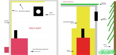

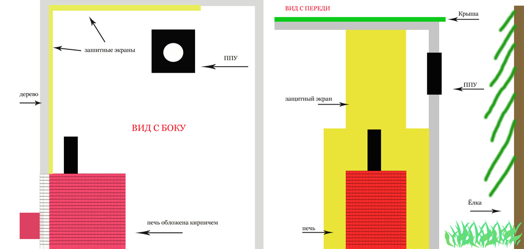

Добрый день всем.Нужна ваща помощь.В моей бане с парилкой 2*2*2 за 7 лет эксплуатации прогорела печка (какая-то русская ,здоровая,названия не знаю).Мне Подарили Новую Helo (небольшая с индексом 16,дымоход 115,но немного меньшим размером чем была).Поставлю ее облажив кирпичем как и ранее.Дымоход у старой был 100 ,без всяких сэндвичей( о них узнал только недавно).Вся проблема в том что из-за небольшых размеров парилки и готовых проемов от старой печки нет возможности поставить ее в другое место,с этим появились проблемы с контсрукцыей дымохода т.к. выход трубы у старой печки был в другом месте.Придется делать 2 колена в парилке! Узнавал в магазинах,все по разному советуют ,например: начальная труба,шибер задвижка,колено на 90,горизонтальная односторонняя труба на 05 метра,опять колено на 90,далее сендвич 1метр который выходит на улицу через ППУ, троиник с конденсатосборником,сэндвич 1 метр в верх и наконечник.Может вы что нибудь посоветуете ?Правильное решение устанавливать сэндвич в парилке горизонтально ? Раньше стояли везде одностенные трубы ,нигде ничего не прогарало.Топлю без фанатизма.Только летом на выходных.Вот сделал наброски установки печки в парилке.

Сэндвич сэндвичу- рознь. Есть с внутренней нержавейкой 0,5мм, а есть 1мм. Вам необходим 1 мм. По-поводу горизонтального; хотите снизить излучение от металла, ставьте сэндвич. В плюс; защита потолка.

Если труба идет так, что 50 см от стены и потолка, то именно сендвича в парилке и не надо - ведем даже обычной, а все углы пилим и варим.
Шибер в парилке ставим в любом удобном месте, в т.ч. можно вварить в трубу.
Конденсатоотвод можно вообще на дворе поставить.

Пилить то зачем? Угловые элементы и так из сегментов.

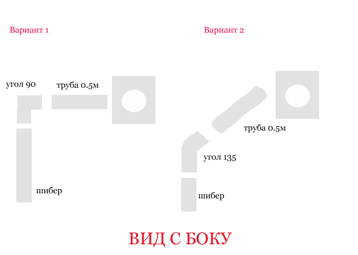

А вот еще вопрос возник,а как лучше подвести к ПУ трубу, прямым углом или наискосок.?Рисовал как мог...... Confused

Зависит от того насколько велик риск встретится лбом с наклонной частью...

Лбом там точно не встречусь.Главное как правильней и безопасней.Просто если сделать наискосок ,то тогда увеличиваем рассояние от трубы до стены.Там нет 50 см,там около35-40.

Если есть защитный экран, то расстояние от трубы к стенке может быть уменьшено и 35 см вполне достаточно.
В целом, второй вариант нравится больше.
