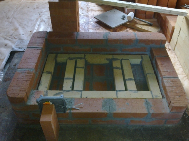

Тогда напрашивается вопрос... Не будут ли каналы узкими, если все полностью шамотное ядро выложить кирпичом ША8.
И еще вопрос. Как ставятся прочистные и зольная дверки. С ватой или картоном или без всего. Нужен ли тепловой зазор, ведь по сути в нижней части особой температуры нет и сильного расширения тоже. Smile
Bobson
Зарегистрирован: Вс 15 Апрель 2012, 16:06
Сообщения: 9
СообщениеДобавлено: Чт 19 Апрель 2012, 16:09 Ответить с цитатойВернуться к началу
Если считать по чертежу то получается 26см зольник + две стенки по 6,5см + два канала ВВ по 1,5см + еще 2 стенки по 6,5 см. В сумме получается 55см. По внутренним габаритам с дымовым каналом 78см - 55см = 23см/2 =11,5см ширина дымового канала. И другая сторона вопроса. 12см толщина наружней оболочки из красного кирпича + зазор 1см + 6,5см шамот - будет ли достаточно прогреваться данный пирог и не будем ли мы топить улицу. Опять же глядя на фотографии на форуме и фотоотчет испытаний со слета, получется что у половины печей вообще футеровка дымовых каналов отсутствует, только топка и ХК выложены из шамота. На других печах, судя по фото, используется ША6.
Вот и хочу понять, дабы не допускать ошибок и не переделывать. Confused

СообщениеДобавлено: Вс 22 Апрель 2012, 22:29 Ответить с цитатойВернуться к началу
На печи в Кузнецах реально подвертка завышена до двух кирпичей на ребро, т.е. примерно 24 см.
Одним из тестов готовился провести с уменьшенной подверткой до 14 см, но времени не хватает.
Практика эксплуатации показывает, что уменьшение вполне допустимо, тем самым лучше прогреем низ печи. Печь за время эксплуатации не чистил, поскольку в подвертках нанос пепла незначительный, а в каналах только копоть.
Евгений, здравствуйте! Хотел бы узнать, пробовали ли воплотить данную идею и если да, то каковы результаты. Выкладываю в настоящее время аналог данной печи и есть возможность уменьшить подвертку до 18 см. На сколько это может повлиять на нормальную работу печи. Заранее спасибо за ответ!
