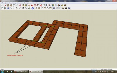

Решил сделать на пока открытой веранде комбинацию из РП и казана. В будущем, возможно, веранда будет закрытая.
Пристраивать буду слева к веранде, в дальнейшем навес будет расширен.
Решил взять за основу для казана топку из "Кузнецов". Спасибо форуму. Начал проект в кетчупе.
Пока не понял, как вставить скетчаповский файл. Very Happy
Схему движения газов представляю себе так:
Подскажите, такая схема имеет право на существование?
На каких рядах лучше поставить заслонки?
На каком ряду лучше объединять дымоходы или их так и вести раздельно?
Нужна ли вьюшка?
Буду благодарен любой информации! Embarassed

Работать по этой схеме будет.

СообщениеДобавлено: Ср 18 Апрель 2012, 15:02 Ответить с цитатойВернуться к началу
Я бы изменил превязку. Ваш последний ряд я бы положил так, как на картинке. В результате будем иметь все углы оболочки жёстко перевязанными. Номера на кирпичиках - пример последовательности кладки. А перегородки с зазором через базальт - ведь это , считай, внутренняя кладка.

СообщениеДобавлено: Ср 18 Апрель 2012, 18:58 Ответить с цитатойВернуться к началу
Хочу уточнить. У меня подразумевалось, что шамотное ядро для казана будет на баз картоне левее. Посередине будет дымоход. Точно ли там нужен картон. Или он только на определенном ряду в указанных Вами местах требуется?

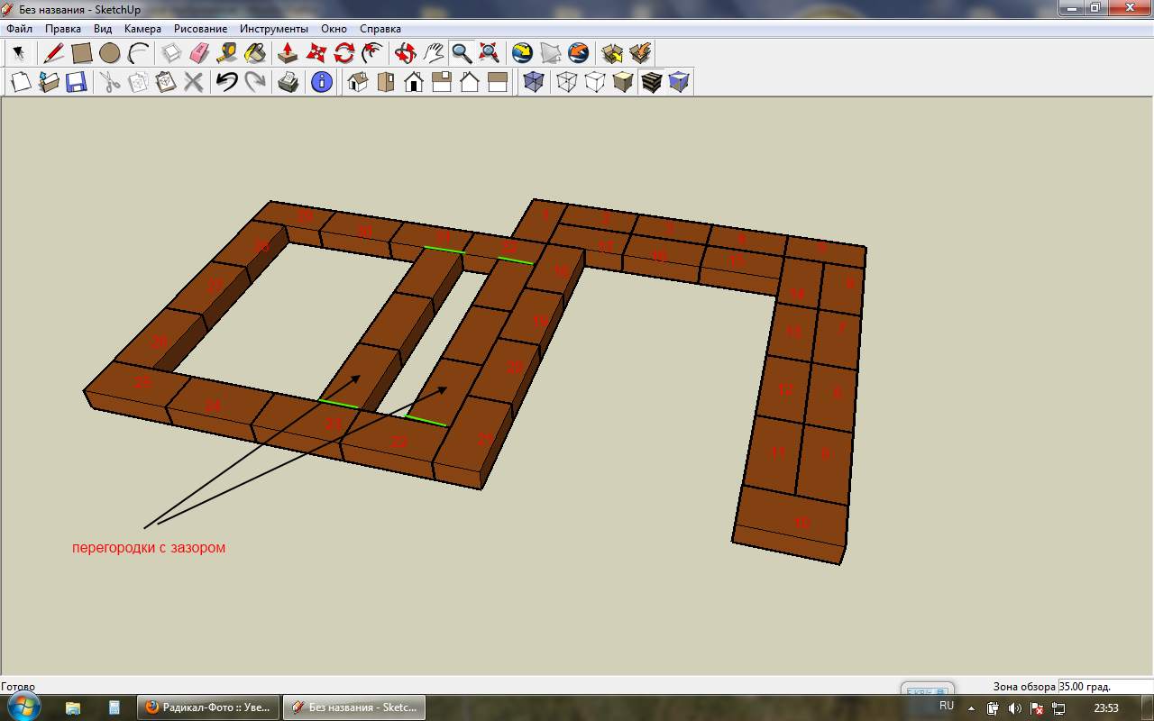

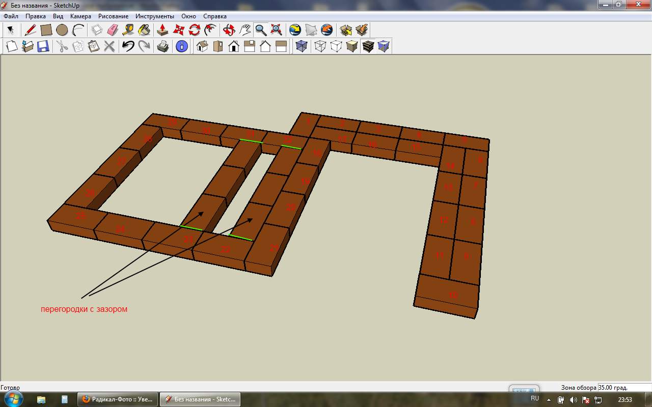

СообщениеДобавлено: Ср 18 Апрель 2012, 19:03 Ответить с цитатойВернуться к началу
Я для перевязки переделывал немного.
Так будет хуже?

СообщениеДобавлено: Ср 18 Апрель 2012, 19:32 Ответить с цитатойВернуться к началу
Я имел ввиду лишь то, что эти перегородки вовсе не обязательно перевязывать на данном этапе с оболочкой. Если у Вас в этих местах не будет сильного нагрева кладки, то картон (как и зазор) не обязательны.

СообщениеДобавлено: Ср 18 Апрель 2012, 19:35 Ответить с цитатойВернуться к началу
Так будет хуже?
Посмотрите, у Вас вертикальные швы на три ряда - это плохо. И перевязка тычками - это не комильфо wink
Зачем Вы столько нагородили на четвёртом ряду?

Игорь 2
Сообщения: 1006
СообщениеДобавлено: Ср 18 Апрель 2012, 20:20 Ответить с цитатойВернуться к началу
Понял, исправим!
Измените раскладку на первом ряду - не будет проблем с перекрытием проёма над поддувальной дверкой.
