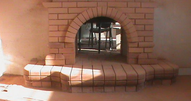

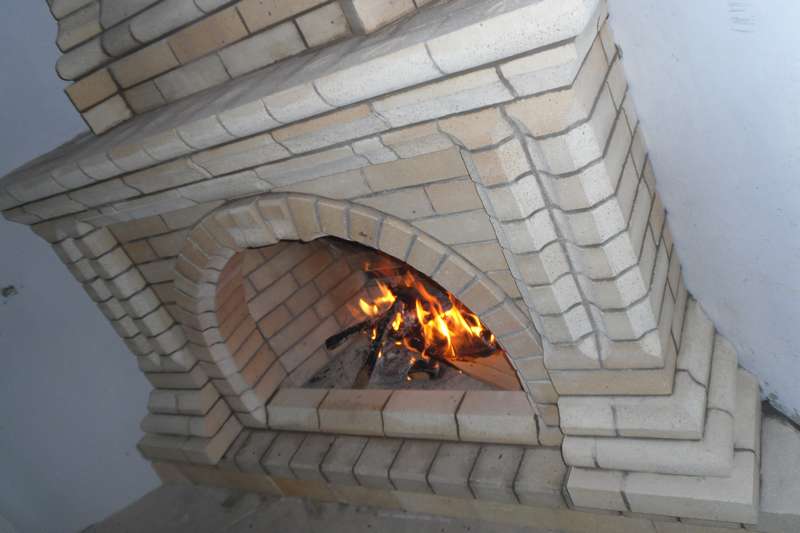

Ищу печника для кладки камина в одинцовском районе МО. Дом готов без отделки. Пол монолитная бетонная плита. Хочется сквозной камин на две комнаты. Примерно такой как на фото

Желательно расчеты сделать.Залейте подушку из керамзитобетона для теплоизоляции пода.У меня есть немецкая литература-они на ШАНЦАХ камины ставят.При сквозноой постройке Вы не шщутите теплового излученя стнок камина и в этом большой недостаток.

Эх, увидеть бы его в работе....Есть сомненья в работоспособности...

При открытии обеих сторон нужна повышенная тяга трубы.Заложенная в стене труба - критерий возможности такого камина.

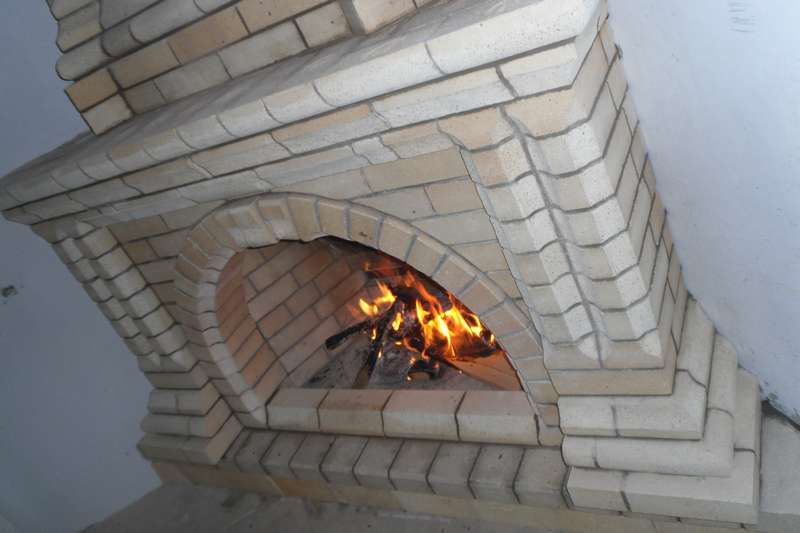

А "рюшечки" можно настрогать .
